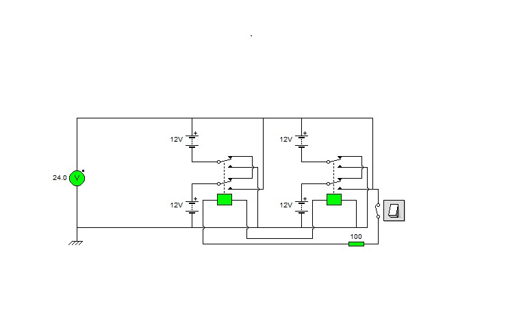

    Czy 4 akumulatory żelowe 12V 7Ah każdy, połączone w sposób pokazany na rysunku, można ładować ładowarką 24V 1.8A, dla przykładu ładowarką z tej aukcji:
    Ładowarka do skutera elektrycznego 24V 1,8A płaska.
    • Ładowanie 4 akumulatorów żelowych 12V 7Ah ładowarką 24V 1.8A - czy to możliwe? bez__tytu__u.JPG (8.85 KB) Musisz być zalogowany, aby pobrać ten załącznik.

    delta85 napisał:
    Ładowarka do skutera elektrycznego 24V 1,8A płaska (5074091822) ?
    Witam ;)
    Pokazane przez ciebie połączenie to połączenie równoległe dwóch akumulatorów 24V ;) Oczywiście dwa akumulatory 12V połączone w szeregu dają 24V ;) Ale do rzeczy...
    Wskazana przez ciebie ładowarka będzie ładować bez problemu akumulatory lecz z czasem będzie się przegrzewać co może doprowadzić do trwałego jej uszkodzenia ;) Abyś był w stanie bezproblemowo naładować te akumulatory według schematu pokazanego przez ciebie to musi być 24V i MINIMUM 5A ;)
    Moderowany przez Artur k.:
    Akumulatorów nie ładuje się w połączeniu równoległym, grozi to ich uszkodzeniem (w skrajnym przypadku)!
    3.1.11. Zabronione jest publikowanie wpisów nie zawierających merytorycznej treści, zawierających szkodliwe porady, porady nie będące próbą rozwiązania problemu oraz publikowanie identycznych wpisów następujących po sobie lub powtarzających informacje ujęte w toku dyskusji.

    Te akumulatory moge do ladowania rozlaczac i laczyc w inny sposob, np. wszystkie rownolegle. Moze takie rozwiazanie byloby lepsze ? niekoniecznie z ta ladowarka.
    Ogolnie trzeba bedzie ladowac te 4 akumulatory, ale za jednym razem, masz jakis inny lepszy pomysl ?

    Nie stosuje się takich układów z wykorzystaniem akumulatorów kwasowych, nigdy w swojej praktyce tego nie spotkałem, chyba że podczas pomocy w rozruchu silnika w drugim samochodzie. Odradzam z własnej praktyki.

    Połączenie aku takie jak kolego narysowałeś w pierwszym poscie jest możliwe ,ale nie zalecane.
    Jeśli Twoje aku to nie jakieś złomy rozładowane w różnym stopniu to od biedy możesz zastosować
    takie połączenie. Najlepiej oczywiście gdybyś posiadał 2 aku 12V 14Ah połączone szeregowo.

    I ladowarka 24V ? Z jakim pradem ?

    Przypadek - jeden z akumulatorów jest sprawny, drugi na zwartą celę co się stanie ?.
    Opisz i wyjaśnij, przypadek ekstremalny, ale istnieje.

    Polecałbym ze 3A ,aby w miare szybko ładować. Może być mniej, ale ładowanie będzie dłuższe -
    choć jest tego zaleta, aku dłużej pożyją.

    Nie będe tu opisywał ekstremalnych przypadków i demonizował połączenia równoległego
    aku żelowych o takich samych parametrach.
    Jeśli kolega już posiada takie aku to polecam je wykorzystać.
    Czyli możesz zakupić ładowarke o mniejszej wydajności prądowej.
✨ W dyskusji poruszono kwestię ładowania czterech akumulatorów żelowych 12V 7Ah za pomocą ładowarki 24V 1.8A. Uczestnicy wskazali, że połączenie akumulatorów w szereg jest prawidłowe, jednak zalecana jest wyższa wydajność prądowa ładowarki (minimum 5A) dla efektywnego ładowania. Zwrócono uwagę na ryzyko nierównomiernego ładowania akumulatorów w połączeniu równoległym, co może prowadzić do uszkodzeń. Proponowano zastosowanie diod prostowniczych oraz przełączników do zarządzania połączeniami akumulatorów. Ostatecznie, autor zdecydował się na połączenie dwóch akumulatorów 12V 18Ah w szereg, co zapewni 24V i 18Ah, co jest wystarczające dla jego potrzeb.
