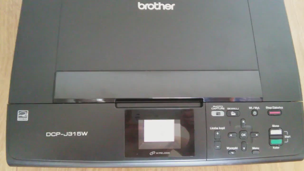

    Jakiś czas temu podjąłem próbę naprawy drukarki (zaschnięte wężyki/głowica). Po przeczyszczeniu i ponownym złożeniu urządzenia występuje błąd 30, który uniemożliwia jakikolwiek wydruk. Wielokrotnie otwierałem tylną pokrywę, jednak nie znajduję żadnych kawałków papieru, ani nic w tym stylu. Jaka część wewnątrz urządzenia jest odpowiedzialna za wyświetlanie komunikatu? Czy ktoś potrafi zdiagnozować problem?
    Drukarka wydaje dziwne dźwięki i trzaski (od 1:44 w poniższym filmiku), skanowanie "po obejściu błędu" działa. Filmik poniżej.

    A wciąga papier? Kręcą się rolki?
    Zdarzyło mi się 2 razy wymieniać silnik napędzający rolki pobierające. Znajduje się on z tyłu drukarki za pompą.

    rolki się kręcą (np. po włączeniu drukarki do prądu albo w momencie widocznym na filmiku - po zamknięciu pokrywy), jednak to momentu wciągnięcia papieru nie jestem w stanie doprowadzić - błąd 30.

    No dobra. Wkładasz papier do podajnika, włączasz drukarkę, rolki pobierające papier kręcą się i nie wciągają papieru?

    Na moją laicką wiedzę to włączam drukarkę - rolki się kręcą, bo ustawia się głowica/mechanizm, ale w tym czasie papier nie jest "zasysany". Dopiero powinno pobierać papier po wydaniu dyspozycji drukowania, a w tym przypadku nie ma reakcji - błąd 30.

    Odpinałeś wtyczki od czujników przy enkoderze kołowym?

    Hm, jest to możliwe. Otworzę jutro drukarkę i się upewnię. Tam może być przyczyna? Prawdopodobnie dotykałem też enkoder i ten kołowy i pasek zanim się dowiedziałem żeby tego nie robić. Przed użyciem przetarłem je dobrze czystą, miękką szmatką.
