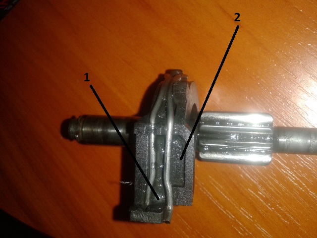

    Witam chciałbym się dowiedzieć w którym dokładnie miejscu powinien być włożony wodzik od przełącznika zaczepów, w punkcie 1 czy 2? Wydaje mi się że w 2 ale nie mam pewności.
    I jeszcze takie pytanie, czy oring na bijaku to jakieś specjalne oringi? czy można zastosować takie zwykłe czarne? (aktualnie są koloru zielonego) Bosch GBH 2-24 - Wodzik przełącznika zaczepów i oringi na bijaku

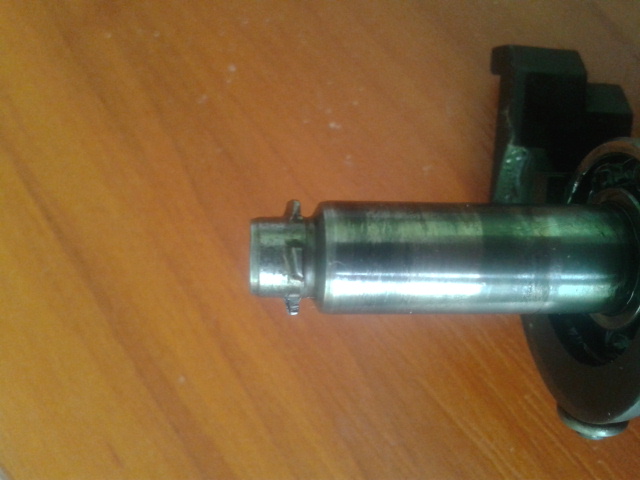

    A i jeszcze jedno pytanie, czy te zbieraki nie są zanadto zaokrąglone?
    Jeżeli tak czy wystarczy wymienić element 824 czy należy również wymienić 823?

    Wodzik musi być włożony między sprężynę czyli nr 1 na rysunku.
    Wałek zębaty przedstawiony na zdjęciu jest do wymiany czyli koło też na pewno jest zużyte czyli te elementy co napisałeś są do wymiany, sprawdził bym tez łożysko wahliwe.
    Przy tak zużytym wałku do wymiany tez raczej będzie sprężyna (nr 81) która dociska koło zębate.
    Kiedyś stosowałem zwykłe oringi i nie było z nimi problemu ale oryginalne są lepsze odporne na temperaturę i się tak nie wycierają.
