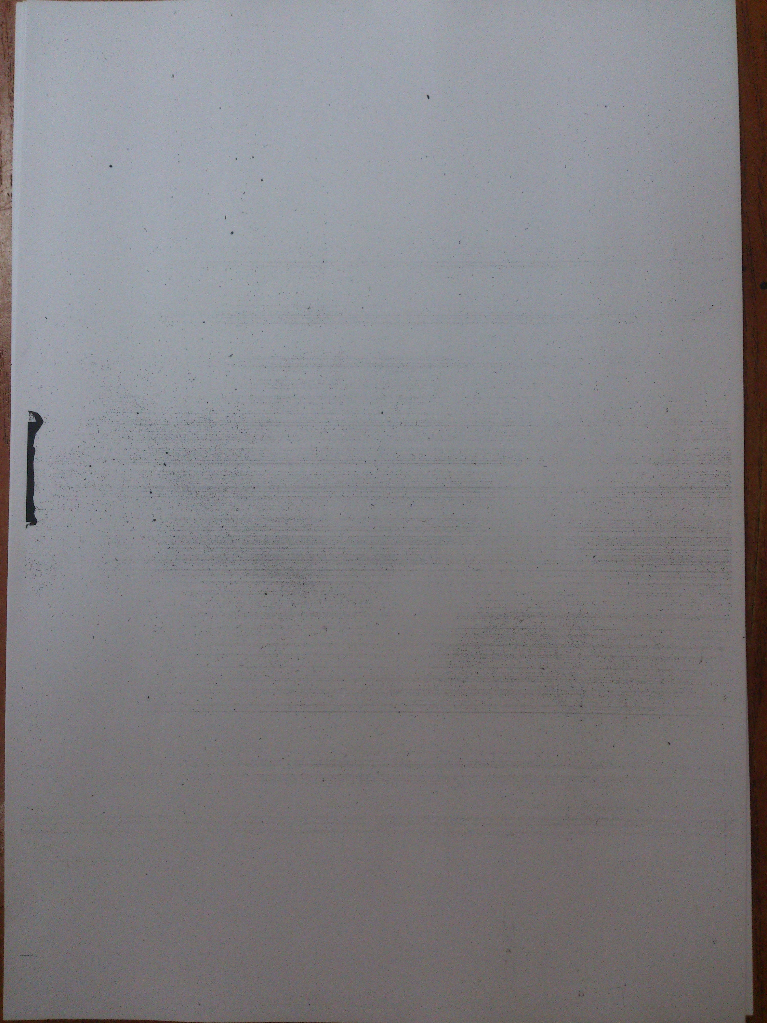

    Od kilku dni męczę się z kopiarką Ricoh Aficio MP2000. Kopiarka po pełnej konserwacji, wszystko wyczyszczone na błysk i powstał mały problem. Przy drukowaniu jest ok, przy kopiowaniu z ADF jest ok, natomiast przy kopiowaniu z szyby mam taki efekt jak na załączonym zdjęciu:
    Ricoh Aficio MP2000 - Paski na kopiach z szyby po konserwacji, drukowanie OK
    Coś gdzieś mi siedzi na optyce cały czas? Czy może gdzieś przestawiłem optykę przypadkiem czyszcząc lustra? Dodam, że obraz nie jest zniekształcony.

    Najcześciej w tych maszynach przekrzywiała sie oś optyczna skanera poprzez opadanie do dołu jego frontowej lewej krawędzi . Spróbuj delikatnie podciągnąć ją do góry - odgiąć do uzyskania prawidłowej kopii.

    Ten patent znam i zawsze jak kopiarka jedzie do klienta to dostaje "profesjonalną" podpórkę i w tej też jest zamontowana od początku a problem pojawił się czyszczeniu optyki nagle i co ją poprawiałem to raz było lepiej raz gorzej i nie mam pojęcia co wpływa na takie zachowanie.

    Kolego na 100% przestawiłeś któreś z luster po lewej stronie, tzn zmieniłeś kąt nachylenia. Przyjrzyj się klipsom mocującym na bokach i sprawdź czy krawędzie luster równo dolegają do metalowych ograniczników. To musi być optyka, miałem ten sam przypadek w pokrewnym nashuatecu gdzie przywrócenie poprawnego obrazu udało się dopiero po godzinie regulacji metodą prób i błędów. Jeżeli wyciągałeś lustra do czyszczenia chwytając za wózek mógł przeskoczyć na zębatkach pasek napędowy i zmieniła się odległość. Celem wyczyszczenia luster należy przesuwać mechanizm pociągając z wyczuciem za pasek zębaty/linkę a nie za wózek skanera lub lustro.

    Zawsze jak czyszczę optykę to przesuwam za wózek z lampą bo wtedy najmniejszy opór stawia optyka przy przesuwaniu. Przeskoczyć pasek nie przeskoczył bo by mi się punkty nie zgadzały do ustawiania optyki i bym miał obraz z kopiowania zniekształcony. Ale fakt mogłem któreś z luster przestawić przy czyszczeniu na klipsach i teraz mam problem...Dodam jeszcze, że efekt brudzenia znika jak robię kopiowanie z szyby w trybie foto.

    To normalne. Wtedy obraz jest inaczej przetwarzany i takie brudzenie nie bedzie widoczne . Skoro prostowanie skanera odpada to pozostają tylko lustra. Każde po kolei trzeba bedzie obejrzeć czy dobrze leży na swoim miejscu. Sprawdź jeszcze czy nie wyskoczył któryś z elementów ślizgowych skanera i czy przez to nie opada on jedna stroną niżej .

    Ja obstawiam lustra po lewej stronie. Nieraz po czyszczeniu dalej zostaje tam kurz. Odkurzał kolega pod szybka czy tylko czyścił szmatką > ?

    Tak bywa w tych maszynach. Staraj się czyścić optykę na sucho.
    Teraz masz 3 wyjścia :D (do wyboru).
    1. Wejdź w serwis. Następnie pod 4 Scanner znajdź ADS level (domyślna wartość 252) i zmniejsz o 10-15. (przy następnym przeglądzie wrócisz do ustawien domyślnych)
    2. W narzędziach użytkownika - funkcje kopiowania - ustawienia typu oryginału zmień z Tekst1 na Tekst2. (ścieżki nie pamiętam dokładnie) Stracisz na jakości
    3. poczekaj tydzień lub trochę dłużej a samo przejdzie. Sprawdzone
    Jak zruszyłeś lustra to musisz je ustawić, ale ze skanu widać że nie jest tak źle.

    jeśli czyszczenie nie pomaga 4-015-01 zmień wartość czytania wzornika bieli z 0 na -2 lub 2
    pomaga
