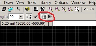

    czlapik napisał:
    Czy istnieje narzędzie odwracające obudowy scalaków (nie mirror)?
    Najszybciej robi się to od razy przy ustawianiu obudowy narzędziem "move", naciskając środkowy klawisz myszy. Ikonki od tego:

    landy13 napisał:
    projektowanie pcb - eagle, płytka dwustronna - smd
    Nie o to chodzi.. No ale co ja moge poradzic, trzeci raz tego samego nie napisze.

    Templarious napisał:
    Nie o to chodzi.
    A mnie się wydaje, że własnie o to. Kolega umie zrobić wydruk lustrzany całej warstwy, ale nie wie jak umieścić elemant SMT na warstwie bottom w fazie projektowania. Czy o to chodzi kolego czlapik?
