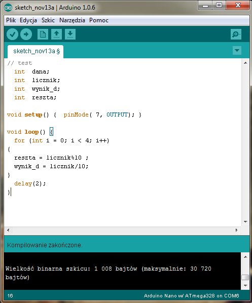

    Jest t fragment tego co próbuję napisać:
    Kod: text
    Zaloguj się, aby zobaczyć kod
    Kompilator zgłasza komunikat:
    collect2.exe: error: ld returned 5 exit status
    Usunięcie którejkolwiek linii tego kodu powoduje że problem znika.
    Czy ktoś może mnie naprowadzić na istotę problemu - nic nie rozumiem.
    Wszystkie linie są oczywiście potrzebne. wyrzuciłem wszystko co zbędne.
    Docelowo kod będzie o wiele dłuższy.

    Witam, u mnie na ten problem pomogło zainstalowanie najnowszego kompilatora. Co ciekawe jeśli zmieniłem rodzaj płytki to też kompilowało bez błędów. Sprawdź może to ten sam problem. Obecnie mam kompilator Arduino 1.6.2 i błąd się więcej nie pojawił.

    Z tego co pamiętam to w katalogu z projektem miałem jakieś niepotrzebne pliki. Niestety nie pamiętam jakie.

    Kod jest kompilowany bez błędów.
    Należy zainstalować środowisko arduino na nowo.

    Znalazłem przyczynę błędu u siebie, a więc po kolei:
    Miałem zainstalowane środowisko Arduino 1.0.5 r2.
    Wykonałem na nim jakiś skecz i zapisałem.
    Ściągnąłem sobie nowsze środowisko (1.0.6), ale go nie instalowałem (zip rozpakowałem do innego folderu).
    Uruchomiłem to nowe środowisko przez arduino.exe, i wchodząc w Plik-> ostatnie, otworzyłem skecz utworzony wcześniej.
    Przy próbie kompilacji tego skeczu wyskoczył właśnie błąd "collect2.exe: error: ld returned 5 exit status".
    Utworzyłem w 1.0.6 pusty skecz i przekopiowałem do niego kod z poprzednio utworzonego skecza.
    Próba kompilacji zakończona sukcesem :)
