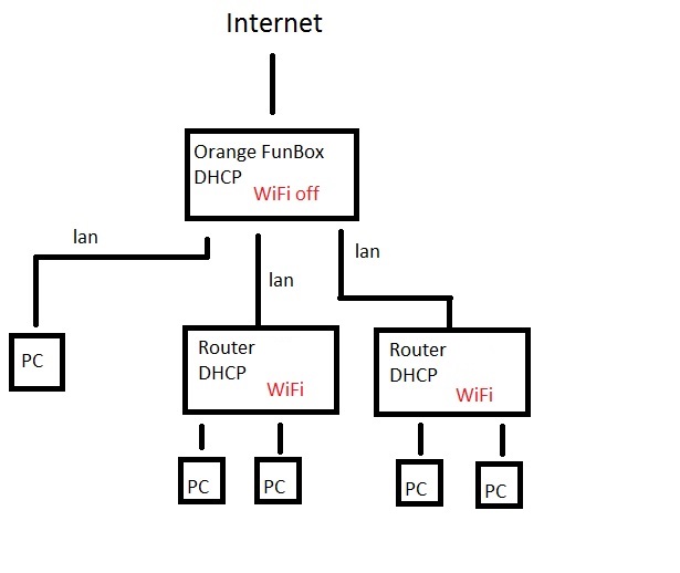

    Mój problem polega na tym, że chciałbym korzystać na moich 2 routerach z funkcji "Traffic control", z tym że ta opcja nie działa jeżeli router nie ma włączonej funkcji DHCP. Niestety nie wiem jak zrobić żeby włączyć DHCP w mojej sieci.
    Sytuacja na tą chwilę wygląda tak:
    Konfiguracja dwóch podsieci z DHCP i Traffic Control na TP-Link TD-W8960N i TL-WR740N
    Czyli: kabel telefoniczny wchodzi do Orange FunBoxa, tam jest włączone DHCP, do funboxa jest połączony 1 komputer po LANie oraz 2 routery z wyłączonym DHCP. Routery są to dwa Tp-linki - TD-W8960N oraz Model TL-WR740N
    Z tego co wyczytałem trzeba zrobić dwie podsieci, niestety nie mam pojęcia jak i potrzebowałbym łopatologicznego napisania jakie ip routerom nadać, maskę podsieci i te inne bajery.

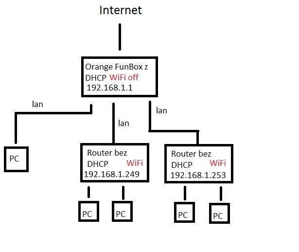

    Chciałbym żeby było coś w tym stylu:
    Da się jakoś mi pomóc? :)

    Routery masz zapewne spięte portami LAN (a nie WAN) z Funbox-em. Tak naprawdę, to działają teraz jako zwykłe switche/AP-ki. Funkcjonalność nie działa dlatego, że jest wyłączony DHCP, a dlatego, że ruch nie przechodzi przez router. Nie oczekuj cudów po standardowym "traffic control" w tych modelach, ale jak koniecznie chcesz tego używać, to zepnij routery z Funboxem portami WAN, zmień na ich LAN-ach podsieć IP na taką, żeby nie kolidowała z siecią Funboxa, włącz DHCP, skonfiguruj traffic control. Licz się jednak z tym, że stracisz połączenie po LAN pomiędzy komputerami z routerów podrzędnych i pomiędzy komputerami a LAN-u Funboxa i TP-Linkami (nawiązywane z LAN-u Funboxa).

    korzystałem długo z traffic control w tym W8960N i jak na moje potrzeby działało super, tylko wtedy korzystałem tylko i wyłacznie z jednego routera i wszystko było cacy :) Ok postaram się zrobić tak jak powiedziałeś, faktycznie teraz mam lan-lan więc przepnę na lan -> wan
    jeżeli chodzi o połączenia między komputerami i tak nie używam, więc nie ma płaczu.
    obecnie obojętnie z jakim routerem się połączę to mogę konfigurować każdy router, rozumiem że po zmianach będę musiał być połączony konkretnie z tym który chce konfigurować tak?

    Tak, lub uruchomić na nich zdalną administrację i ustawić statycznie/przypisać w nadrzędnym DHCP statyczną dzierżawę do WAN routerów.

    Przykładowo, na LAN Funboxa masz adres IP 192.168.1.1 i maskę 255.255.255.0, więc nie możesz tej podsieci użyć na LAN-ach TP-Linków. Ustawiasz np. 192.168.2.1. Ze względu na wbudowany NAT mogą być takie same adresy na obydwu TP-Linkach, ale lepiej ustaw sobie na każdym inną podsieć.

    ok zrobiłem, wszystko działa, traffic control też. Miałem trochę problem z ustawieniem żeby port LAN w W8960N działał jako WAN ale pogooglowałem i działa, mam nadzieję że nie będzie jakichś konfliktów ;) Wielkie dzięki za pomoc!
