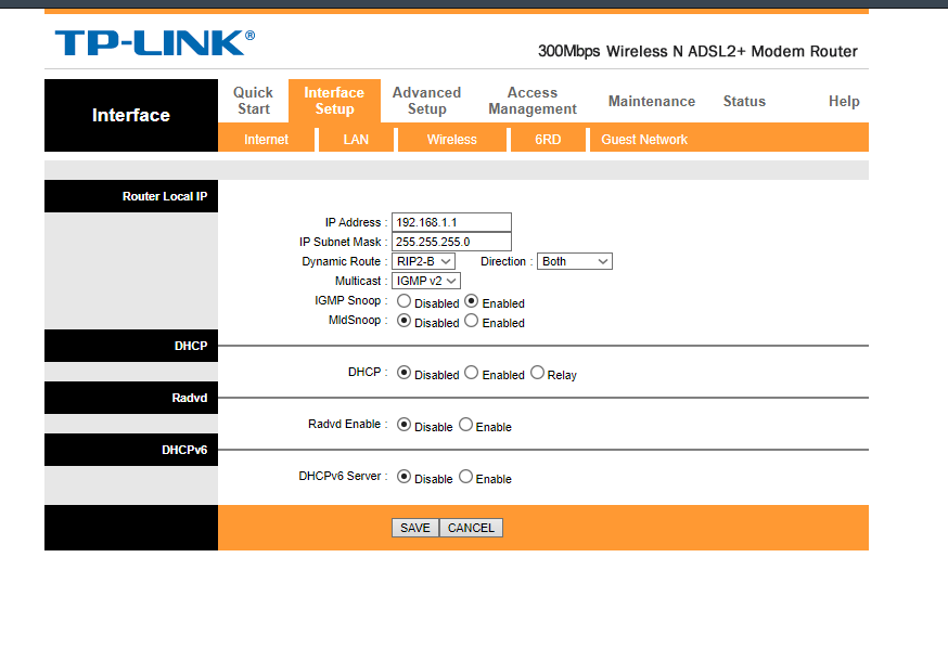

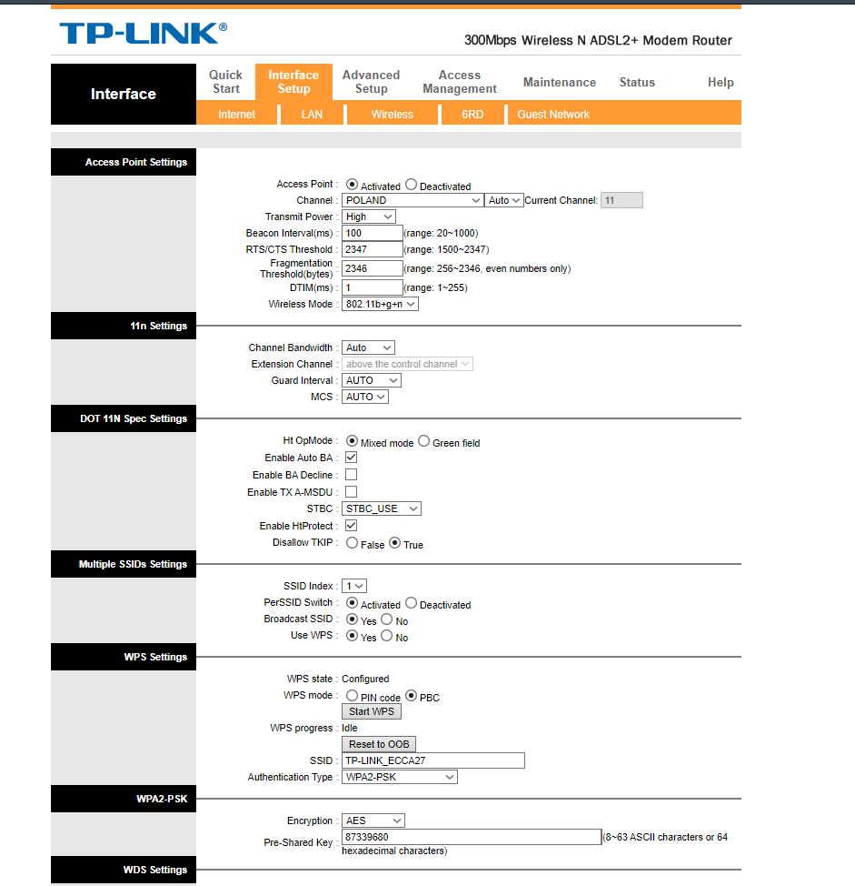

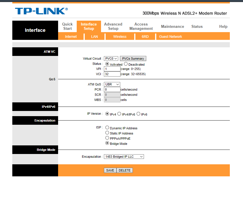

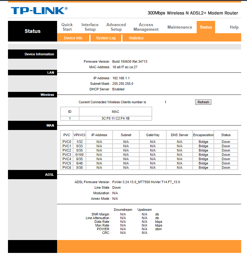

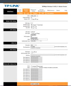

    Połączenie 2 routerów jako rozszerzenie sieci - problem z konfiguracją. Witam.
    Chciałbym rozszerzyć sobie siec WiFi w domu. Na parterze mam główny router. Na pietrze poprzez kabel połączyłem z nim router TL-WR841N. Tam konfiguracja przebiegła łatwo. Wybrałem Access Point, wybór kanału manualny. Wszystko działa fajnie. Ale mam jeszcze jeden router w domu TD-W8961N którym chciałbym rozszerzyć siec tego TL-WR841N. Nie za bardzo wiem jak go mam skonfigurować. Podczas zmiany IP, router zawiesza się, a ja nie mogę w niego ponownie wejść. Poniżej screeny z konfiguracji tego routera, oraz ipconfig z powershella. Co powinienem ustawić aby mógł działać jako rozszerzenie WiFi, czy w ogóle jest taka możliwość na tym routerze ?

    Co ty chcesz zrobić, jak to łączysz? Screeny nie są z TL-WR841 tylko z modemoroutera ADSL. Jeśli chcesz zrobić AP clienta to nie jest to możliwe w tym sprzęcie.

    Adres LAN routera głównego, adres LAN jaki ma WR-841? W8961 łaczysz po LAN,konfigurujesz jako AP, czyli adres z zakresu routera głównego ale spoza jego serwera DHCP, do tego ustawiasz sieć WiFi jak na routerze głównym czyli ta sama nazwa lub inna, szyfrowanie i hasło to samo, inny kanał .Na w8961 wyłaczasz serwer DHCP.

    No to sposób podany przez matek451 jest najodpowiedniejszy. Skonfigurowany w ten sposób W8961 łączysz przewodem do LAN WR 841. Odradzam kombinacje bezprzewodowe, to więcej kłopotów niż korzyści.

    Oczywiście dodatkowy router na czas konfiguracji podłączasz bezpośrednio do PC. Resztę urządzeń sieciowych od PC odlaczasz.
    Po skonfigurowaniu nowego adresu LAN i wyłączeniu DHCP utracisz z urządzeniem połączenie. To normalne zachowanie. Wszystko wróci do normy, kiedy przypniesz dodatkowy AP do istniejącej sieci, ewentualnie w PC eymusisz ręczne ustawianie adresu IP.
    Ważne - w nowym AP NIE WOLNO używać portu WAN. Ma być niepodłączony.

    Adresację masz w każdym sprzęcie w zakładce LAN.
