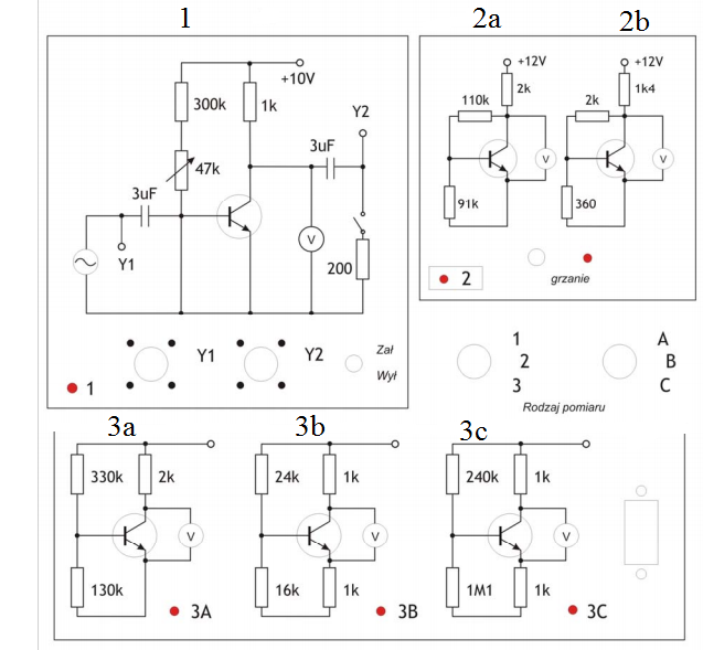

Potrzebuję pomocy przy opracowaniu sprawozdania na laboratorium ze Wstępu do Elektroniki.
Ćwiczenie polegało na obserwacji przebiegów prądów wejściowego i wyjściowego na oscyloskopie i poprzez regulacje ich wartości wyboru optymalnego punktu pracy. W dalszej części musieliśmy obliczyć prąd Ic, oraz zbadać wpływ temperatury na punkt pracy, a także badanie w różnych układach polaryzacji wpływu zamiany tranzystora (zmiana współczynnika β) na położenie punktu pracy.
O ile napięcie Uce mogliśmy po prostu odczytać z mierników o tyle prąd musieliśmy obliczyć i tutaj zaczyna się mój problem.
Dla podanych układów:
I teraz tak:
Układ 1 - udało mi się policzyć prąd pracy poprawnie:
Konkretnie policzyłem go tak:
Ic= (Uz-Uce)/Rc=0,00616A
Uz=13V
Uce=6,84V
Rc=1000Ω
Układ 2 - tutaj już moje wyniki zostały przekreślone przez prowadzącego a były takie:
Ic= (Uz-Uce1)/Rc=0,003685A - 2a w temp pokojowej. - Uz=13V; Uce1=5,63V; Rc=2000Ω
Ic= (Uz-Uce2)/Rc=0,00398A - 2a przy włączonym grzaniu. - Uz=13V; Uce2=5,04V; Rc=2000Ω
Ic= (Uz-Uce3)/Rc=0,00535A - 2b w temp pokojowej. - Uz=13V; Uce3=5,58V; Rc=1400Ω
Ic= (Uz-Uce4)/Rc=0,00567A - 2b przy włączonym grzaniu. - Uz=13V; Uce4=5,06V; Rc=1400Ω
Układ 3 - tutaj także moje wyniki zostały skreślone przez prowadzącego.
Korzystałem z takiego samego wzoru jak wyżej, zmieniając Uce, który miałem odczytany wcześniej z miernika:
Ic= (Uz-Uce)/Rc
Uz = 13V - dla każdego pomiaru
Polaryzacja A dla tranzystora 1: Uce=2,48V Rc=2000Ω
Polaryzacja B dla tranzystora 1: Uce=5,73V Rc=1000Ω
Polaryzacja C dla tranzystora 1: Uce=4,42V Rc=1000Ω
Polaryzacja A dla tranzystora 2: Uce=5,27V Rc=2000Ω
Polaryzacja B dla tranzystora 2: Uce=5,85V Rc=1000Ω
Polaryzacja C dla tranzystora 2: Uce=6,72V Rc=1000Ω
I tutaj moje pytanie i prośba o pomoc, jak policzyć w poprawny sposób prąd Ic dla układów 2a, 2b, 3a, 3b, 3c? Podejrzewam, że opór który podaję jest błędny jednak nie mam pojęcia co mogę dalej z nim zrobić i jak to policzyć.
