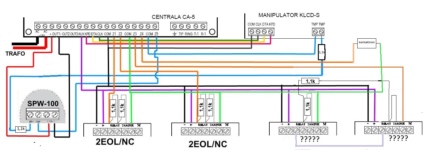

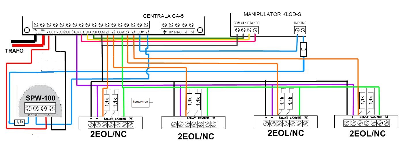

    Witam serdecznie. Mam problem z podłączeniem kontaktronu z pierwszą czujką na Z1. Kontaktron jak i czujka mają pracować jako linia wejścia/wyjścia. W jaki sposób mam podłączyć ten kontaktron?
    Proszę jeszcze o ogólne zerknięcie na schemat :)
    Połączenie kontaktronu z czujką wejścia wyjścia

    Dlaczego chcesz go łączyć z czujką, masz jeszcze 2 wejścia w manipulatorze wtedy będziesz miał kontaktron na osobnym obwodzie.

    Aby wszystko działało jak należy, kontaktron powinien być podłączony do osobnej linii w centrali. Problemem pewnie jest sprawa oczywista, czyli brak wolnych wejść... Tak więc pozostaje rzeźba... Jeśli nie wchodzi w grę wymiana centrali (na taką z większą ilością wejść - chociażby Versa 10) proponuję dwie czujki z linii natychmiastowych podłączyć pod jedno wejście - robiąc tym samym miejsce na kontaktron. I tak Z1 - kontaktron: linia wejścia/wyjścia; Z2: PIR (zapewne "patrząca" na manipulator, uprzednio podłączona do Z1): linia opóźniona wewnętrzna.

    W sumie to zrezygnuję z tego kontaktronu. Ustawię pierwszą czujkę tak że od razu po otwarciu drzwi będzie widzieć wchodzącego. Teraz co z tą linią sabotażową jest nie tak? Gdzieś doczytałem że w najdalszych punktach od centrali mają być oporniki tak aby wspólna rezystancja miała 2.2 k przy typie lini na Z5 EOL. Czy dobrze myślę?

    I tu jest podstawowy błąd. Pamiętaj, że CA5 ma opcję załączenia alarmu przy braku wyjścia z obiektu. W Twoim przypadku, zakładając, że pierwsza czujka patrzy na manipulator, nie będziesz mógł zrealizować tej funkcji. Po wpisaniu kodu, czujka zarejestruje ruch, centrala przyjmie, że opuszczono obiekt, a drzwi nie były otwarte... I co wtedy?
    Poza tym przy zamontowanym kontaktronie naruszenie pierwszej czujki PIR, bez naruszania kontaktronu (np: wejście przez dziurę w drzwiach, czy przez okno) spowoduje natychmiastowy alarm, a przy Twoim rozwiązaniu, nie.
    Załóż kontaktron, to niewielki wydatek i zrób wszystko zgodnie ze "sztuką".

    Kiedyś zakładałem alarm z sklepie i właśnie miałem 4 czujki i jeden kontaktron. Jedna z czujek tam gdzie był manipulator była połączona w jakiś sposób z kontaktronem tylko właśnie nie pamiętam jak to połączyłem. Przy wejściu ustawiłem 10 sekund na wpisanie kodu i wszystko działa do dnia dzisiejszego. Czy ktoś mnie na to naprowadzi?
    Chyba że lepszym rozwiązaniem będzie połączyć dwie czujki PIR szeregowo, zwalniając tym samym jedno wejść Zx specialnie na kontaktron??
    Zrobiłem szybko schemat:
    Z1 2EOL/NC
    Z2 2EOL/NC
    Z3 ???????? dwie czujki
    Z4 ???????? na kontrakton
    Z5 EOL
    Czy przy kontraktonie nie powinien stać jeszcze jakiś rezystor?
