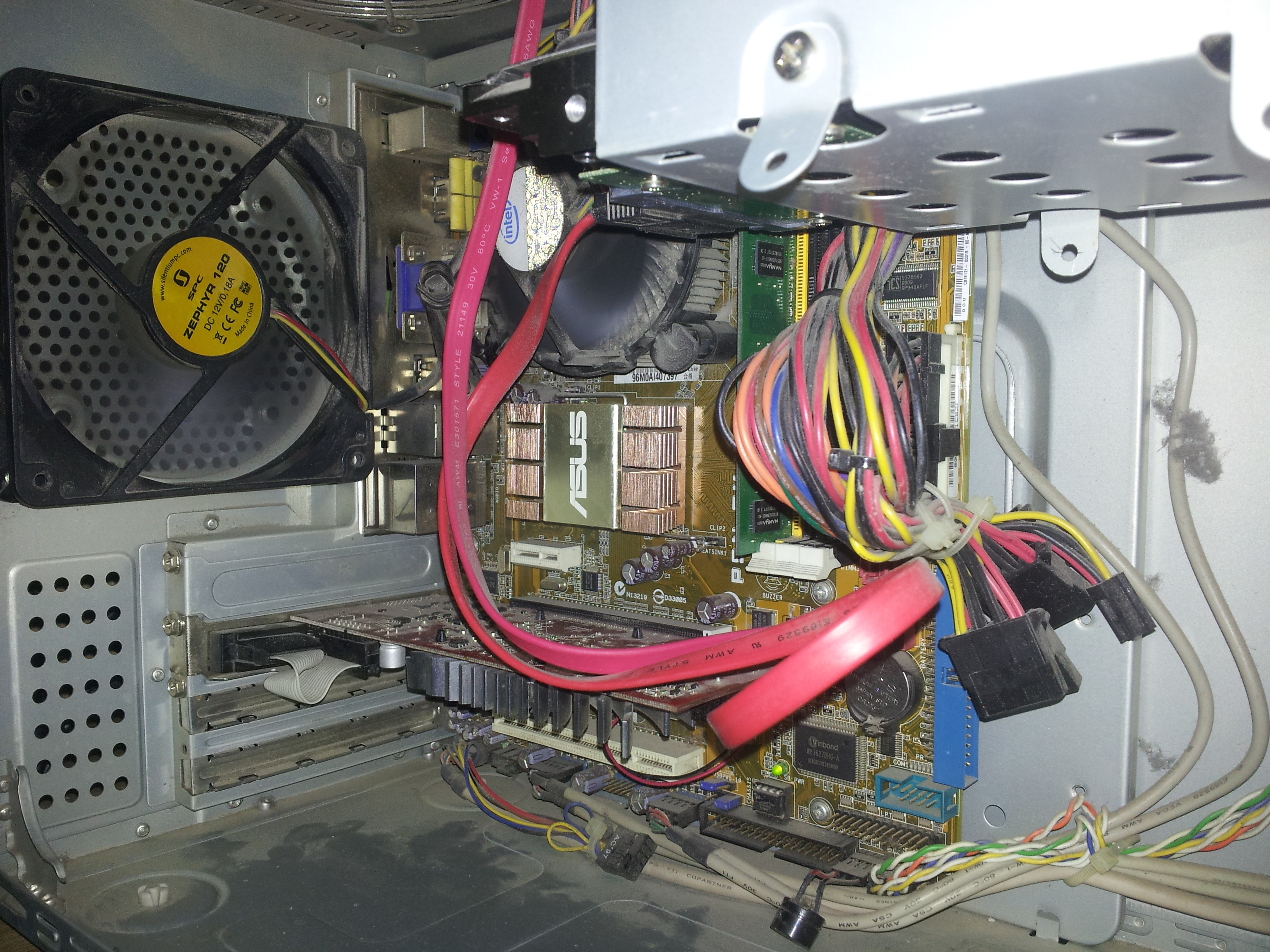

    Wygląd komputera "w środku":

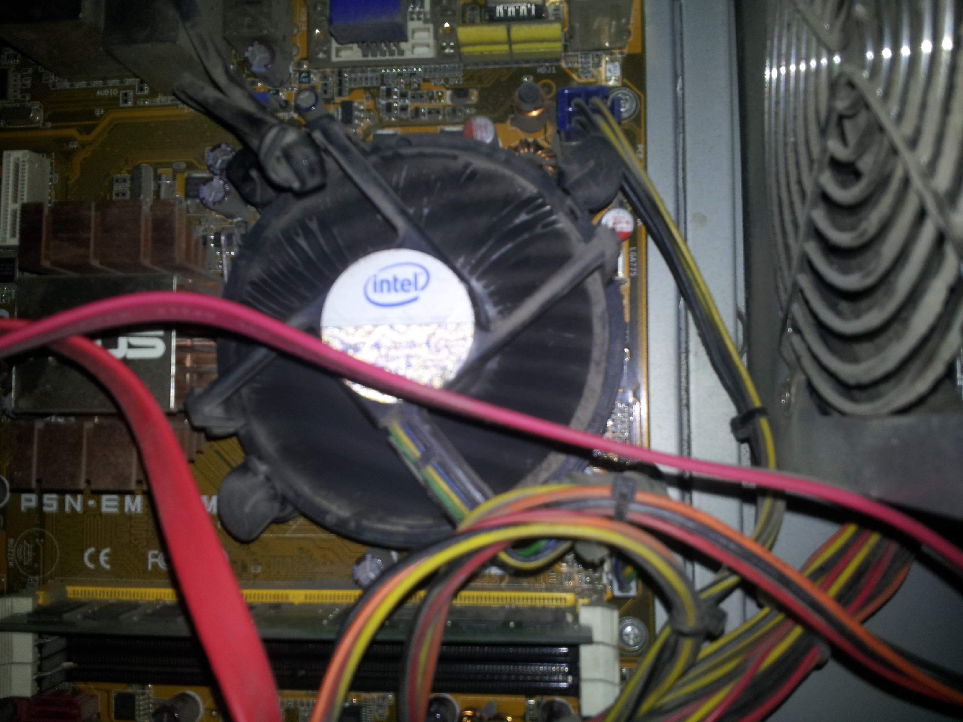

    Ja bym też przy okazji powalczył z tą izolacją termiczną - Kurzu w radiatorze na procku masz na kilogramy. Rozebrać, wyczyścić. Pastę wymienić wszędzie gdzie się da.

    Z przodu obudowy pod dyskami twardymi masz miejsce na wentylator - minimum 80mm Zamontuj go tak, żeby wtłaczał powietrze do wewnątrz obudowy. Wentylator ten będzie się kurzył bardzo szybko - często sprawdzaj stan i czyść na bieżąco.

    Na początek dokładne czyszczenie komputera z kurzu i zanieczyszczeń. Zaopatrz się w sprężone powietrze, pędzel z włosiem naturalnym oraz porządną pastę termoprzewodzącą. Przyda się także alkohol izopropylowy, do zakupienia w sklepie elektronicznym (ew. inny czysty alkohol lub zmywacz do paznokci, lecz są mniej skuteczne). Zdemontuj poszczególne komponenty i dokładnie oczyść je z kurzu. Zwróć uwagę na oczyszczenie slotów RAM oraz PCIe.
    Następnie oczyść radiator i procesor z resztek starej pasty. Nanieś nową pastę i załóż radiator. Podobnie możesz postąpić w przypadku karty graficznej, ale tu trzeba więcej umiejętności, bo łatwiej uszkodzić rdzeń.

    Zdjęcie numer 2 - przede wszystkim to ten wentylator na tylnej ściance obudowy ma wiać w drugą stronę :) (ma wyrzucać powietrze z obudowy)
    Na 100% wieje na zewnątrz obudowy - to jest wentylator nadmuchowy - podobnie jak te w oryginalnych chłodzeniach intela - po montażu na czymś wieję w tego stronę.

    Przecież widać, że jest założony odwrotnie ;)
    Jak masz jakiś wentylator pod ręką to weź go w dłonie i się przyjrzyj (na jego obudowie zobaczysz też małe strzałki, pokazujące w którą stronę się obraca i w którą stronę wieje).

    Ten wiatrak był od początku z komputerem i wg mnie to od wydmuchuje powietrze ;]

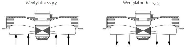

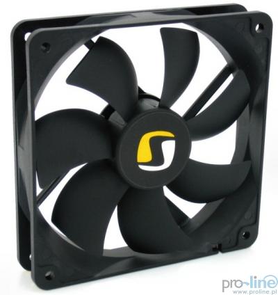

    Panowie, może spojrzycie na specyfikację produktu? Przecież to Zephyr 120 - typowy wentylator osiowy ssący.
    Jakie wentylatory do obudowy i gdzie je zamontować?
    W takim układzie jak jest zamontowany obecnie, zasysa powietrze z zewnątrz i wdmuchuje do wnętrza obudowy. Natomiast obecne wentylatory stosowane w konstrukcjach Intela, to wentylatory tłoczące.
    Teoretycznie należałoby go odwrócić, aby to powietrze wyrzucał z obudowy, ale lepszym rozwiązaniem będzie przenieść go na front obudowy - z zachowaniem obecnej kierunkowości, czyli wtłaczająco do wnętrza (oczywiście jeśli obudowa posiada z przodu odpowiednie mocowania). Poprawi to warunki pracy dysku twardego oraz wymusi ruch powietrza na kartę graficzną. Ponadto nie będzie zaciągał i wdmuchiwał rozgrzanego powietrza z zasilacza. Można również dokupić drugi wentylator (zmierz otwory mocujące, by dobrać jak największy) i zamontować.
