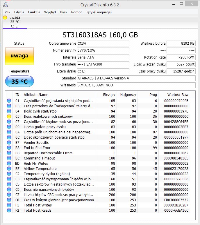

    Mam problem z GTA 5, kiedy próbuje włączyć grę wyskakuje mi błąd "The application was unable to start correctly (0xc000007b)". Dziwne jest to, że wcześniej gra działała normalnie. Szukałem dużo w internecie, ale te sposoby się nie sprawdzają.

    SMART dysku podaj.

    Dysk trup. Nic mu nie pomoże. Realokowane (nienaprawialne) sektory. Do tego komputer ma problemy z zasilaniem (atrybut BC); czyżby "pseudozasilacz"?
    Nie ma co się dziwić, że są problemy z uruchamianiem aplikacji / gier.

    Widocznie wcześniej dysk był sprawny. Teraz jest nieodwracalnie uszkodzony i kwalifikuje się do wymiany, jak wyżej wspomniano.

    Ale to nie ma jakiegokolwiek znaczenia. Masz uszkodzony dysk i tyle w temacie. Realokowane sektory nie wzięły się z sufitu, pewnie zasilacz się przyczynił (dowód atrybut BC w SMART).
    sims1998 napisał:
    Dysk działał tak samo jak teraz
    Działał póki krytyczny próg SMARTu nie został przekroczony.

    To jednak wina dysku.
