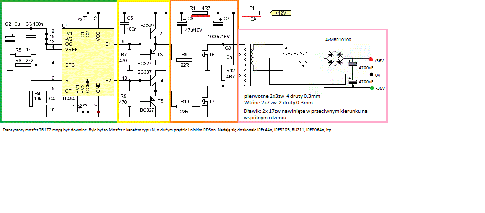

    Schemat podzielony został na kilka części aby ułatwić opis.
    ->Część zielona to układ generatora wykorzystujący układ TL494. Aby maksymalnie uprościć konstrukcję tylko część układu została wykorzystana, a mianowicie tylko generator. Częstotliwość jego pracy ustalają elementy R4 i C4. Dla obecnych wartości (10K i 1nF) jest to około 30kHz. Podnosząc tą częstotliwość można podnieść też efektywność, jednak aby to zrobić transformator trzeba nawijać większą ilością cieńszych drucików z powodu efektu naskórkowego.
    ->Część żółta czyli wzmacniacze prądowe. Służą jedynie ułatwieniu przeładowywania pojemności bramek mosfetów, czym odciążają wewnętrzne tranzystory końcowe w układzie TL494. Prawdę mówiąc układ w obecnej konfiguracji będzie bez nich działał prawidłowo, ponieważ tranzystory wewnętrzne TL494 są w stanie wysterować jedną bramkę bez większego problemu, jednak w razie spadków napięcia na zasilaniu przetwornica może zachowywać się niestabilnie. Dlatego zalecam jednak je zamontować. Tak dla pewności i świętego spokoju.
    W tym stopniu można zastosować praktycznie dowolne tranzystory byle tworzyły one pare komplementarną. Układ równie dobrze działa na parze BC547/557 lub podobnych.
    ->Część pomarańczowa to elementy kluczy. Mosfet zostaje włączony w momencie otrzymania impulsu z poprzedniego stopnia. Przetwornica włącza mosfety naprzemiennie z zachowaniem tzw. czasu martwego (kiedy oba są wyłączone). Szczególną uwagę należy zwrócić na C8 (10nF) i R12 (4,7R), ponieważ od nich zależy życie naszych mosfetów. Służą one tłumieniu przepięć powstających w indukcyjności.
    Należy zastosować kondensator 10nF na napięcie min 250V i rezystor 3.3...4.7R o mocy min 0.5W.
    Montując układ należy także pamiętać o umieszczeniu mosfetów na radiatorze i o odizolowaniu ich od siebie podkładką izolującą.
    Do przetwornicy można dobrać różne mosfety, w dużej mierze to od nich zależy jaką moc i sprawność osiągniemy. Ważne, aby dobierać mosfety o niskim RDSon i dużym prądzie pracy. Ja zastosowałem tutaj IRF3205 bo akurat takie miałem, ale równie dobrze sprawdzą się IRFZ44n, BUZ11, czy dla trochę większych mocy IRFP064n.
    ->Część różowa czyli transformator z układem prostowniczym. O transformatorze (jak go nawijać) napisze niżej. Teraz skupię się na układzie prostowniczymi filtracji. Przygotowujemy klasyczny zasilacz symetryczny, z tym że należy zastosować diody prostownicze ultraszybkie (np UF4007, diody z serii MUR itd.) lub diody shottky. W moim wypadku zostały zastosowane diody shottky MBR10100CT. Następnie potrzebny jest dławik wyjściowy (ale o nim będzie niżej) i kondensatory filtrujące. Dla jednego układu TDA7294 wystarczy zastosować 2200uF+100nF na gałąź. Stosujemy zwykły kondensator elektrolityczny, nie ma konieczności stosowania kondensatorów LOW ESR.
    -> Na koniec zostały bezpieczniki podkreślone na czerwono. Sekcja sterująca ma bezpiecznik w postaci rezystora R11. Stosujemy tam zwykły rezystor 4.7R 0.25W. w razie zwarcia w układzie TL494 lub wzmacniaczy prądowych rezystorek ulega natychmiastowemu przepaleniu. Część wykonawczą chroni bezpiecznik szybki 10A. W powyższym układzie zwarcie wyjścia powoduje praktycznie natychmiastowe jego przepalenie. Podczas kilku prób robienie zwarcia wyjścia mosfety ani diody nie uległy przepaleniu, więc zabezpieczenie wydaje się skuteczne.

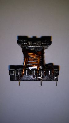

    Zaczynamy od nawinięcia uzwojenia pierwotnego. W tym przypadku należy nawinąć dwa uzwojenia po 3 zwoje gdzie początek drugiego to koniec pierwszego. Oba uzwojenia nawijamy jednocześnie, w tym samym kierunku.
    Z racji tego, że jest to przetwornica działąjaca na wysokiej częstotliwości zachodzi efekt naskórkowy. Nie możemy więc nawijać transformatora jednym a grubym drutem jak to się robi w przypadku transformatorów klasycznych. Dla naszej przetwornicy będziemy nawijać 4 drutami 0.3mm jednocześnie. Drut nawojowy można kupić lub pozyskać z innego transformatora, dławika etc.
    Nawinięte uzwojenie pierwotne powinno wyglądać mniej więcej tak:
    Najprostsza przetwornica impulsowa do TDA7294
    Teraz należy odizolować pierwotne od wtórnego. Można to zrobić przy użyciu mocno naciągniętej taśmy kaptonowej lub w ostateczności mocno naciągniętej taśmy biurowej (nie zalecam)
    Teraz pora nawinąć uzwojenie wtórne. Nawijamy podobnie jak uzwojenie pierwotne, z tym że dwoma drutami 0.3mm. Nawijamy dwa uzwojenia po 7 zwojów. Powinno to wyglądać mniej więcej tak:
    Następnie zewnętrzną stronę bardzo mocno ściskamy taśmą, po czym składamy rdzeń i sklejamy go przy użyciu taśmy tak, jak jest to widoczne na zdjęciu głównym. Nasz transformator jest gotowy. Możemy go zamontować do płytki.

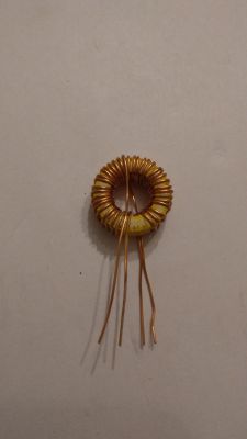

    Dławik wyjściowy w tej przetwornicy jest konieczny. Niby bez niego też może działać, jednak jej sprawność jest wtedy mniejsza i emituje zakłócenia (słyszalne na zakresach AM). Może tez pojawić się piszczenie przy obciążeniu.
    Dławik nawinąć jest bardzo prosto. Nawijamy na rdzeniu proszkowym. Można takowy kupić lub pozyskać z zasilacza ATX. Nawijamy 2 uzwojenia po 17 zwojów (wartość dobrana metodą prób i błędów). Nawijamy uzwojenia w przeciwnym kierunku.

    Autorze chwała ci że niesiesz kaganek oświaty dla początkujących ale kilka rzeczy trzeba sprostować to że będzie działać
    nie oznacza że tak należy robić, po pierwsze zaprezentowałeś przetwornicę tzw foward, szczelina w niej jest zła, nie moze
    jej być bo przebiją tranzystory, tylko w flyback-u ta szczelina jest konieczna. Dwa, dławik wyjściowy jest cechą charakterystyczną
    przetwornicy foward i MUSI być, bez niego tranzystory dostają po d@pie prądowo i też padną.
    Trzy, brak zabezpieczenia przeciwzwarciowego bo trudno za takie uznać bezpiecznik, raz się uda innym razem nie i tranzystory
    polecą, wszystko zależy od aku, alternatora i grubości kabli.

    Duży minus za błędny schemat - brak dławika który jest i w komentarzu, i na zdjęciach - dalej nie wiadomo jednak jak połączyć uzwojenia (bo są dwa) do układu. Początkujący będzie miał problem. Zwolenników karmienia kondensatorów wyjściowych prądami zwarciowymi na elektrodzie jest już dostatecznie dużo.
    Sprzężenie zwrotne jednak bym dał, nawet gdyby miało wyłącznie pełnić rolę zabezpieczenia nad-napięciowego. Podobnie ograniczenie prądu - nie ochroni przed wszystkim ale chociaż przed przeciążeniami.

    Błędy się zdarzają, nigdy nie pisałem takich artykułów ani nie jestem też inżynierem elektroniki.
    Zgadzam się, można wykorzystać dwa wzmacniacze operacyjne w strukturze TL494 do kontroli napięcia wyjściowego i prądu wyjściowego. Tutaj miał być wariant najprostszy do uruchomienia. Praktycznie "poskładać i ma działać". To był główny powód, dla którego zrezygnowałem z tych udogodnień.
    Stabilizacja napięcia wyjściowego przy wzmacniaczu audio jest złym pomysłem, a nawet bardzo złym. Jak kolega wcześniej napisał wzmacniacz ma bardzo nieliniowy pobór mocy, dodatkowo przy uderzeniu basu potrafi pobierać bardzo dużą moc (w impulsie oczywiście). Sprzężenie zwrotne mające kontrolować napięcie wyjściowe mogłoby przeszkadzać osłabiając odpowiedź na zwiększony pobór mocy. Skutkowałoby to prawdopodobnie płaskim, pudełkowym bassem i pogorszoną kontrolą głośnika.
    Układ kontroli prądu wyjściowego lepiej byłoby zastąpić tzw. bezpiecznikiem elektronicznym który w razie zwarcia odetnie przetwornice na stałe (będzie wymagał restartu). Układ kontroli prądu w przetwornicy o mocy wykonanej pod konkretny układ (w tym wypadku pod stereo TDA7294 na głośnik 8R) mógłby wyłączać przetwornicę właśnie podczas uderzeń bassu, kiedy wzmacniacz pobiera najwięcej energii. Jeżeli przetwornica byłaby znacząco przewymiarowana w stosunku do wymagań energetycznych wzmacniacza miałoby to sens. Tak jak jest to obecnie to co najwyżej napięcie wyjściowe spadnie podczas przeciążenia.
    Bezpiecznik jest tym elementem, który pali się ostatni, on nie ma za zadanie chronić układu tylko użytkownika przed pożarem. Umiejętnie dobrany może ochronić i elektronikę którą ma przed pożarem zabezpieczyć. W wypadku tej przetwornicy prąd zwarcia "ma się gdzie rozejść". Dławik wyjściowy nawinięty jest dość cienkim drutem, diody prostownicze mają swoją rezystancje (a raczej spadek napięcia na złączu), transformator nawijany jest dość cienkim drutem a same mosfety mają dość spory prąd maksymalny (chwilowy). Zastosowałem tutaj IRF3205 mające max prąd chwilowy 110A. Przetwornica kilka zwarć zniosła z tym samym efektem. przepaleniu ulegał bezpiecznik szybki 10A. Do testów zasilona była z zasilacza serwerowego 12V 60A.
    Tak, zdaję sobie sprawę, że zwieranie naładowanych kondensatorów nie jest dla nich zdrowe. Nie mniej jednak to są kondensatory tanie w zakupie i łatwe w wymianie. Kilka zwarć nie powinno jakoś mocno pogorszyć ich kondycji, tym bardziej że kiedy moduł będzie skończony do zwarć już nigdy nie dojdzie bo całość zostanie zamknięta w obudowie radia samochodowego. Dodatkowo zostaną domontowane bezpieczniki na linii +36V i -36V. Płytka ma taki wymiar aby zmieścić się do obudowy radia samochodowego i takie rozmieszczenie elementów, aby jednym wentylatorem było łatwo chłodzić całość elementów. Złącze ARK prawdopodobnie zostanie usunięte.
    Spieszę jeszcze sprostować.
    Transformator należy nawijać na rdzeniu bez szczeliny. Z czystej ciekawości nawinąłem raz na rdzeniu ze szczeliną. chciałem tylko wiedzieć jak się zachowa. Uruchomić mi się ją udało, jednak prąd jałowy był strasznie duży i mosfety mocno się nagrzewały. Dlatego napisałem o tym, ze przetwornica zadziałała, ale to działanie było dalekie od tego co powinno być. Test przeprowadzałem krótko i na zasilaczu z ograniczeniem prądowym, nie wiem dokładnie jak taki wynalazek zachowałby się w dłuższym okresie użytkowania. Nie wiem też na ile byłby niezawodny. Raczej nie byłby to dobry pomysł aby użyć tego gdziekolwiek poza warsztatem i celami naukowymi.
    Dławik wyjściowy należy zastosować. poprawia to znacząco sprawność przetwornicy i zmniejsza ilość emitowanych przez nią zakłóceń. Przetwornica bez tego dławika też zadziała, tylko można wtedy zaobserwować zwiększony prąd jałowy jak i usłyszeć zakłócenia na falach AM. Nie wiem jak w tym przypadku z trwałoscią, ale pewnie ulegnie znacznemu spadkowi. podobnie jak i niezawodność układu.
    Wprowadziłem niezbędne korekty głównego postu. Dziękuję :)

    Ale w opisie części pomarańczowej jest to rozwinięte dokładniej. Można zastosować dowolny mosfet N o dużym prądzie i niskim RDSon. Byle nie stosować dwóch różnych.
    Dla świętego spokoju wprowadzam drugą korektę schematu.

    @alikatek Schemat jest dalej źle... Dławik jest za kondensatorami a nie między kondensatorami a mostkiem prostowniczym.... Topologie forward wyglądają inaczej :) Jak zwykle, zadziała ale jest bez sensu.
    Co do sprzężenia zwrotnego, które jakoby miało nie dawać rady - wzmacniacze klasy D działają zupełnie dobrze, więc może antyczny TL494 da radę wyrobić z basami czyli tak do 200 Hz umownie.. :)

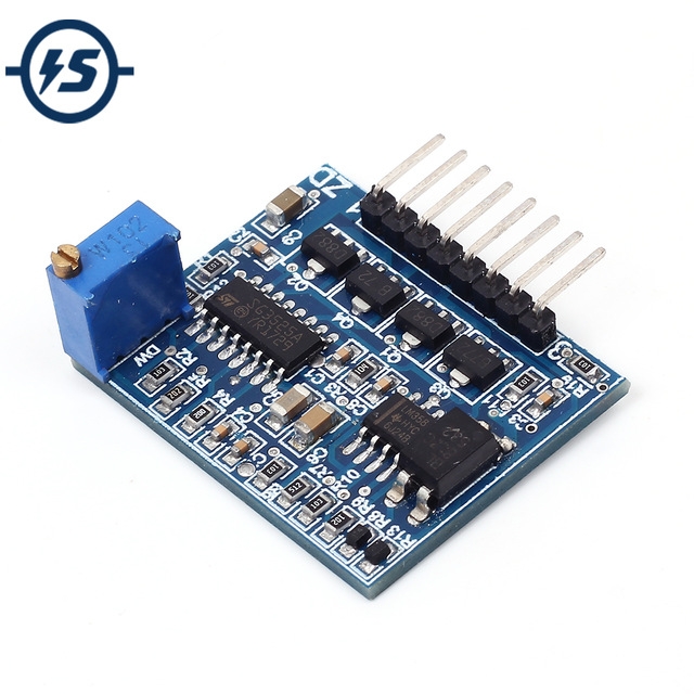

    Można też się pokusić o wykożystanie modułu opartego na Sg3525, wtedy większość elementów jest już wymontowanie na płytkę. Najprostsza przetwornica impulsowa do TDA7294 Najprostsza przetwornica impulsowa do TDA7294
  • #17 17686128
    Arek_v1
    Posty: 124
    Pomógł: 7
    Ocena: 25
    Jawi_P napisał:
    To jest jakiś gotowy moduł do kupienia?
    Tak, tak jak na zdjęciu, w Polsce kosztuje ~15zł

    Interesujący ten moduł. Zakupiłem kilka, przetestuję jak tylko dotrą.

    Skorygowałem schemat. Teraz powinno być OK.
    Oglądałem teraz ten RODEK 275I Wygląda, że ma dławik wyjściowy nawijany tak jak mój. Dwa uzwojenia na wspólnym rdzeniu nawinięte w przeciwnym kierunku.

    RODEK 275I ma dławik jak twój, tylko ładniejszy bo z dwoma kolorami drutu :) Tylko że to zabija argumentację kolegów bezdławikowych... Ciekawy jestem jak naprawdę działa ten zasilacz na zdjęciach NIXIE_123. Mam wątpliwości czy jest to push-pull bez dławika na wyjściu. Dławiki jakieś są a nie sądzę aby filtrowały napięcie wejściowe, to by było aż zbyt piękne.

    Tak patrzę na ten schemat i coś mi nie pasuje,
    Eureka, mostek w złym miejscu, powinien być między trafo a dławikiem, popatrz na
    to co CosteC zasymulował bo on tam prawidłowo to narysował.

    Mostek znajduje się w prawidłowym miejscu. Ma się znajdować za dławikiem
