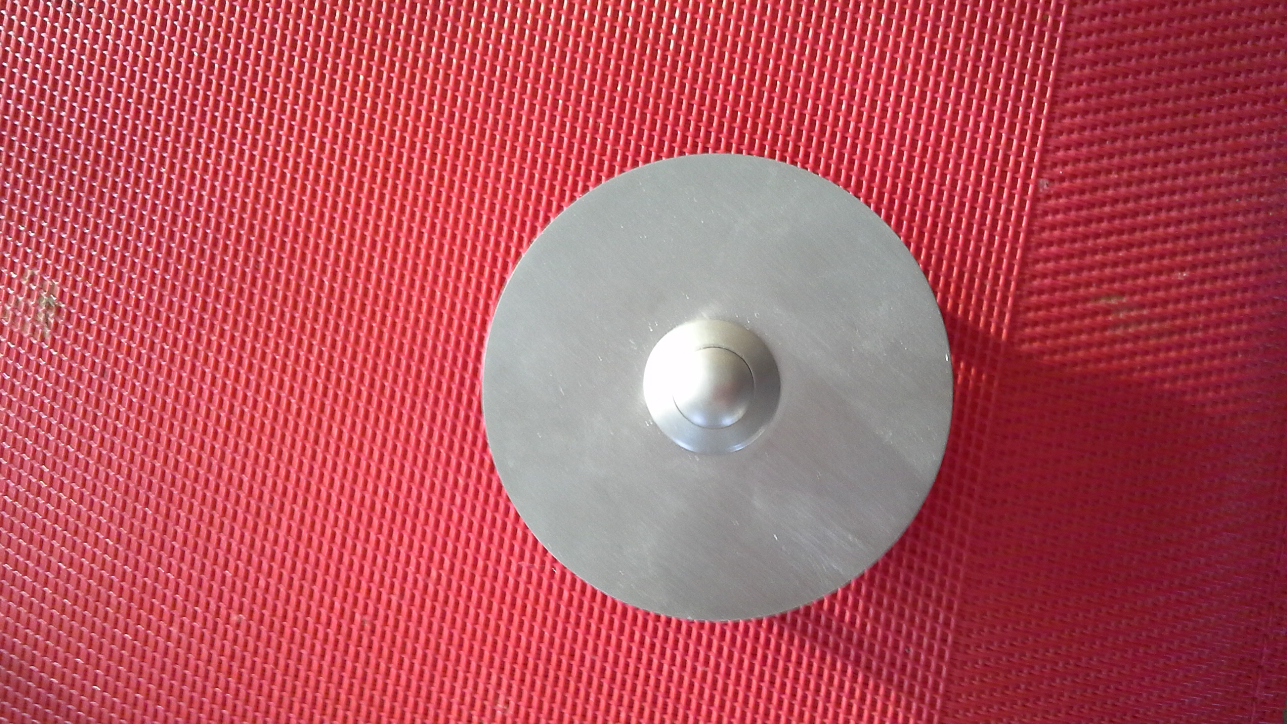

    bat1 napisał:
    mam włącznik dzwonkowy zasilany na 24v
    Jaki włącznik? A dzwonek jaki masz?
    bat1 napisał:
    nie wiem jaki transformator zastosować do niego, dzięki za pomoc
    Więcej szczegółów - bo sam wyłącznik zwykle zasilania nie potrzebuje.
    bat1 napisał:
    tylko jak go podłączyć?
    Udaj się do wróżki - skąd mamy wiedzieć co właściwie masz?.

    #9 14755972
    jann111
    Poziom 33  
    Posty: 2058
    Pomógł: 180
    Ocena: 507
    Z opisu można wywnioskować, że ten przycisk (włącznik jak go nazywasz) można maksymalnie obciążyć prądem 1 A, a jego napięcie znamionowe wynosi 24 V. Napięcie znamionowe to nie to samo co napięcie zasilania. Jest to napięcie maksymalne jakie można podać na ten przycisk. Tak zadecydował producent. Musisz mieć dzwonek na napięcie do 24 V który nie pobierze prądu większego niż 1 A. Większość dzwonków pobiera prąd kilkadziesiąt mA . Nie możesz zastosować dzwonka na 230 V.
    A jaki transformator? Z małym zapasem do prądu Twojego dzwonka.
