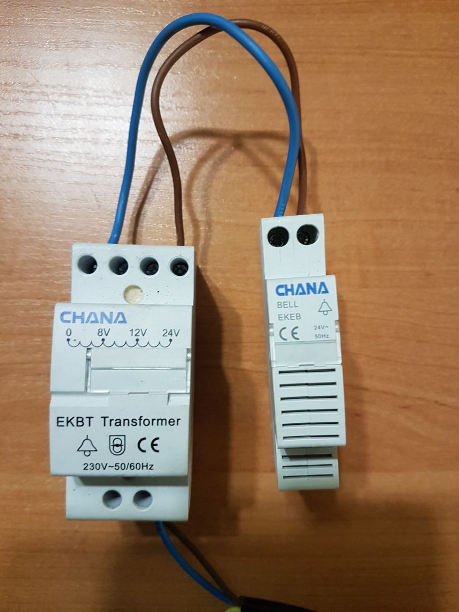

    Tu mam zdjęcie dzwonka kiedy pierwszy raz go podłączyłem, bez rezultatów. Kolega mnie poprosił o podłączenie tego dzwonka, wydawałoby się prosta sprawa a jednak. Czy ktoś podpowie co robię żle?
    Dziękuję Jak podłączyć dzwonek 24V do transformatora dzwonkowego?

    Wiem, że to jakaś chińszczyzna. Mam dwa takie dzwonki i dwa podłączyłem tak samo i nie ma żadnej reakcji. Czyli moje podłączenie jest w porządku?

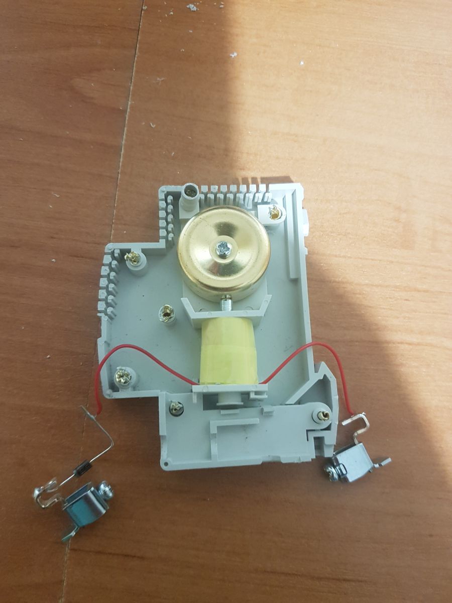

    Witam. Mam zdjęcie że środka Jak podłączyć dzwonek 24V do transformatora dzwonkowego?

    Ten dzwonek prawdopodobnie musi być zamontowany w odpowiedniej pozycji, jeśli sprawdzasz go na leżąco to może tak być, że dźwięku nie wyda z siebie.
    Poza tym sprawdź diodę i rezystancję cewki. Warto by go też sprawdzić dołączając teraz zasilanie jak jest rozebrany.

    Montaż -tylko pionowo, najlepiej tak, żeby czasza była u góry. Spróbuj pominąć tą diodę- jeśli nie zadziała.

    Odpowiednia pozycja i delikatne klepniecie srubokretem zadziałało. Dziękuję za pomoc. Temat zamykam
