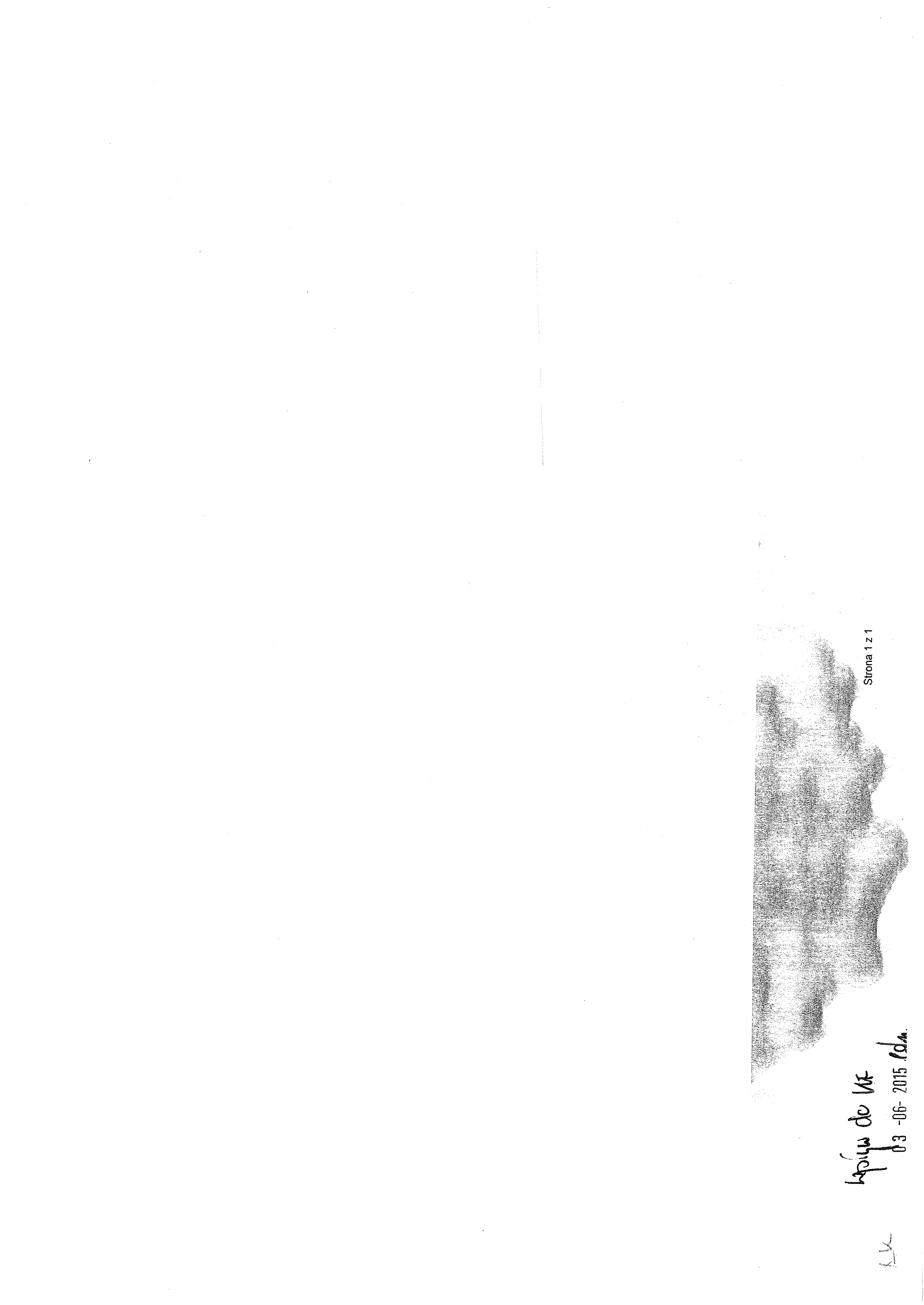

    Toshiba e-Studio 182. Licznik 102.000.
    Wymieniony developer bo już robiła białe pasy. Przed i po wymianie występują brudy na kopiach, nieregularnie tj raz na jakiś czas (mniej więcej co 50-100 kopii). Elektrody transferowe, ładująca i grid czyszczone. Nie zauważyłem żeby ładująca była uszkodzona. Jakiś pomysł co to może być?

    Wszystkie wtyki podłączone? czy czujesz pod palcami czy to jest deweloper czy nie jak wygląda utrwalanie w tych maszynkach oryginalny teflon niestety nie wytrzymuje zalecanych przebiegów oczywiście ATS wykonany? białe pasy mogły być od "nagaru" na listwie pokręć wałkiem magnetycznym i sprawdź czy jest równo pokryty sprawdź też rolki dystansowe czy któraś nie jest pęknięta

    razem z developerem bęben z listwą wymienione?
    inicjaliza dewelopera zrobiona?

    Wymieniony sam developer. Inicjalizacja developera zrobiona. Wartości po inicjalizacji wg serwisówki ok. Pod palcami nie czuje developera. Przed wymianą developera kręcone było wałkiem - pomogło na chwilę, ale wróciło zaraz nie tylko na środku ale i z boku kartki białe przebłyski. Wtyki podłączone, ale sprawdzę jeszcze połączenia i kontakty przy bębnie.

    Jak pisałem te "białe przebłyski" to wina nagaru na listwie wałka magnetycznego najlepiej zdemontować oczyścić(używam papier ścierny) zmontować(szczelina 0,45) i znikną "białe przebłyski" przed wymianą dewelopera moduł odkurzyłeś na mieszakach mogą zbierać się paprochy

    tzn co odkurzyłeś konkretnie?
    zdjąłeś listwę czyszczącą oraz blade recovery i odkurzyłeś zużyty toner?
    jeśli nie wymieniałeś listwy czyszczącej to ona przepuszcza, bęben też najpewniej jest już wytarty na powłoce więc osobiście wymieniłbym do kompletu te elementy.

    Finalnie wymieniłem jeszcze bęben i listwę bębna, dodatkowo wszystko na około zespołu bębna odkurzone i już 2 tygodnie czyste kopie. Temat do zamknięcia.
