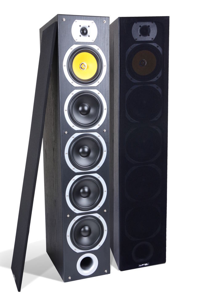

    Witam.Mam takie kolumny Czy Technics SA-GX130D będzie odpowiedni do tych kolumn?
    Czy taki amplituner Technics SA-GX130D dałby rade z nimi ? Lub jaki jest potrzebny w miarę rozsądnej cenie.Z góry dzięki

    Przyjmijmy, że owe kolumny przyjmą połowę deklarowanej mocy i takiego wzmacniacza powinieneś szukać - 2×200W mocy RMS.

    "Wysokiej klasy eleganckie 4-drożne kolumny głośnikowe o mocy maksymalnej 2 x 440W i o niezwykłej czystości dźwięku."
    No ja tam "widzę" konstrukcję 3 drożną, chyba że im się chciało dodatkowo zwiększać koszta zwrotnicy i rzeczywiście jest to konstrukcja 4 drożna... w co wątpię.
    O "czystości dźwięku" się nie wypowiem :)
    Jak widać, napisali "moc maksymalna", czyli można się domyślić że nie chodzi tu o moc RMS tylko o jakąś wyczytaną z fusów.
    Obawiam się że nie wytrzymają nawet połowy, ale kto wie, może bym się zdziwił :)
    kubasn5 napisał:
    Czy taki amplituner dałby rade z nimi ?
    Pobór ma 200W, czyli maksymalnie 70W na kanał przy 4 ohmach.
    Te głośniki z takim wzmacniaczem zagrają.
    Jeśli jednak chcesz mieć mocy w zapasie, to wybierz inny, mocniejszy wzmacniacz, np. coś z serii Pioneera A-6xx.
