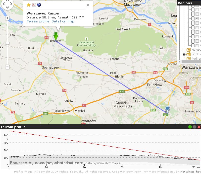

    Antenę ustaw na nadajnik Raszyn, nadają tam wszystkie MUX-y tak jak na zdjęciu poniżej.
    DVBT zero wyszukanych kanalow. Manta DVBT + ant. siatkowa
    Odległość do nadajnika masz około 50 km, więc jak nic nie złapiesz na tej antenie, to czeka Cię zakup anteny kierunkowej.

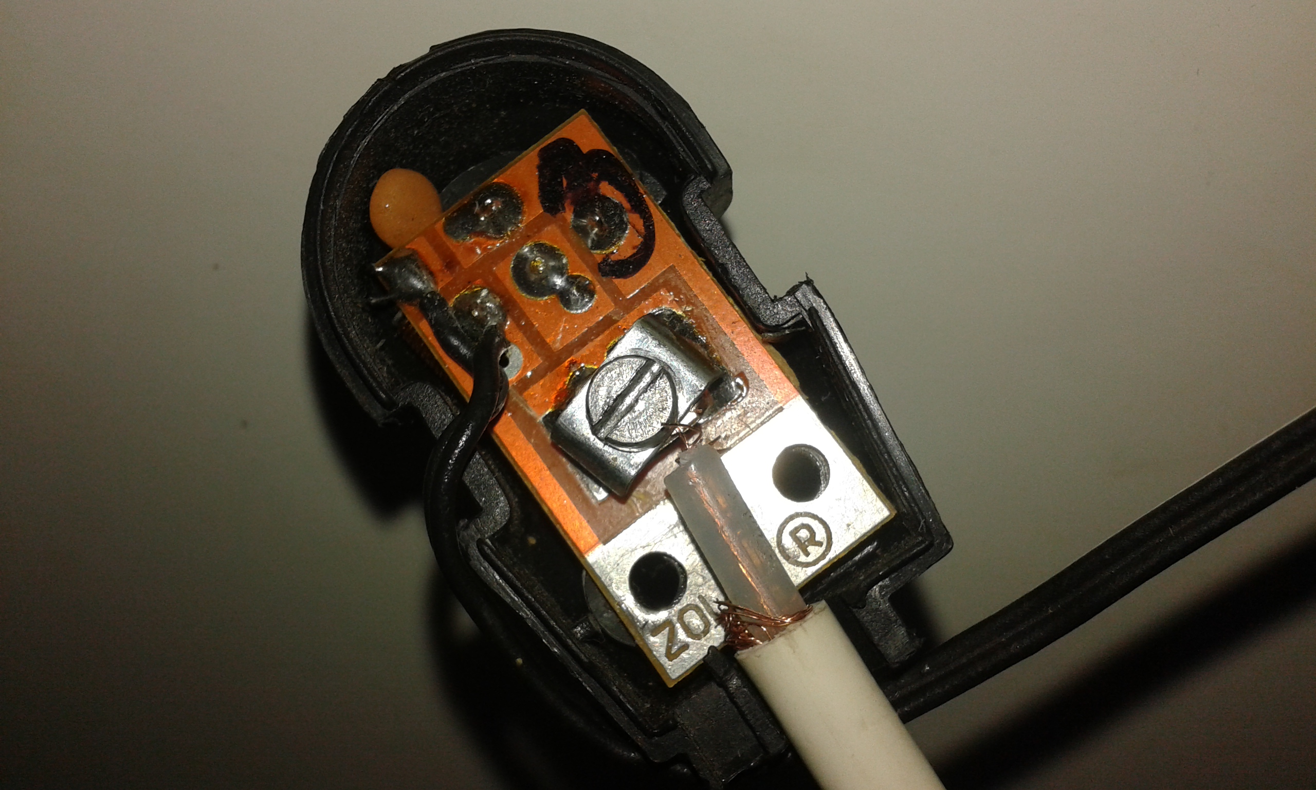

    Już sam nie wiem co mam robić i gdzie leży problem. Zajrzałem do mojej anteny siatkowej i siedzi tam chyba dość mocny wzmacniacz model swa 2000/4t . Wg googli ma bodajże ok 26 db ... ja mam nawet do nadajnika w Wa-wie nie aż taką wielka odległość. Czy jest dość duża szansa, że faktycznie wymiana tego wzmacniacza i kabla na koncentryk rozwiąże mój problem? Jak myślicie?

    pietrasbad napisał:
    Juz sam nie wiem co mam robic i gdzie lezy problem. Zajrzalem do mojej anteny siatkowej3siatkowej3 i siedzi tam chyba dosc mocny wzmacniacz model swa 2000/4t . Wg googli ma bodajze ok 26 db ... ja mam nawet dodo nadajnika w wawie nie az taka wielka odleglosc. Czy jest dosc duza szansa ze daktycznie wymiana tego wzmacniacza i kabla na koncentryk rozwiaze moj problem ?? Jak myslicie..
    Problem jak zwykle jest taki sam, pojęcie tego co się zabiera. Na początek może zdjęcia co i jak masz połączone, przykręcone w tej antenie siatkowej. To 90% wszystkich problemów. Następnie to wyszukiwanie po kanale a nie z automatu.

    Miedziany oplot kabla powinien być przykręcony/przylutowany na pola kontaktowego wtyczki - pocynowany prostokąt z dwoma otworami i napisem.
    Koledzy pewnie dołączą tu swój sprzeciw dla:
    - marnego kabla
    - niewłaściwego rozgałęzienia sygnałów z wyjścia wzmacniacza na dwa kable (niedopasowanie impedancyjne)
    - korozji kontaktów na płytce wzmacniacza (mocowanie ekranu kabla do płytki)
    - wzmacniacza na VHF i UHF równocześnie (już zbędny VHF dla TV a dodatkowe szumy i zakłócenia)
    Może zadziała ale wbrew fizyce...

    Do tego dodam, że poprawić przykręcenie tego prawego, na zdjęciu górnego "drutu" do wzmacniacza, ma być tak jak dolny. Rozdziela się sygnał na dwa TV rozgałęźnikiem a co i jak opisywane wiekokrotnie na elektrodzie.

    Na podstawie tego co widać na zdjęciach:
    1. Wzmacniacz ma ewidentne ślady obecności wody, wobec czego należy się liczyć z tym że nie działa. Pomijam fakt że ten model wzmacniacza jest na liście wyrobów niedopuszczonych przez UKE.
    http://www.uke.gov.pl/uke/index.jsp?place=Lea...ws_cat_id=368&news_id=1098&layout=9&page=text
    Z doświadczenia wiem że wzmacniacze tego typu najczęściej padały w przypadku pobliskiego (do kilku kilometrów!) wyładowania w czasie burzy. Nawet przy wyłączonym zasilaniu.
    2. Do puszki antenowej są podłączone dwa kable antenowe. Takie podłączenie jest delikatnie mówiąc "niepoprawne technicznie". W czasach "analogu" coś takiego zdawało egzamin, dla sygnałów cyfrowych nie koniecznie...
    3. Kabel antenowy jest dość wiekowy i wymaga sprawdzenia. Sądząc ze śladów wody na wzmacniaczu wysoce prawdopodobne że może być skorodowany. Woda jak wejdzie do kabla to już nie wyjdzie.
    4. Wtyczka antenowa jest niekompletna (nie została przypadkiem błędnie rozmontowana?), do tego widać, że oplot nie ma pewnego połączenia z "obejmą"/jednym końców wtyku - o ile ona w ogóle istnieje.
    Sygnały w Brochowie są wystarczająco silne nawet na odbiór w warunkach ruchomych w samochodzie. Do prawidłowego odbioru nie jest potrzebna antena ze wzmacniaczem. Nawet wśród drzew. Do tego zupełnie przyzwoite sygnały dochodzą także z Rachocina k. Sierpca.
    Prosta antena pasywna z prawidłowo założonym rozgałęźnikiem na dwa odbiorniki nie powinna kosztować więcej niż 100 PLN razem z kablem.
