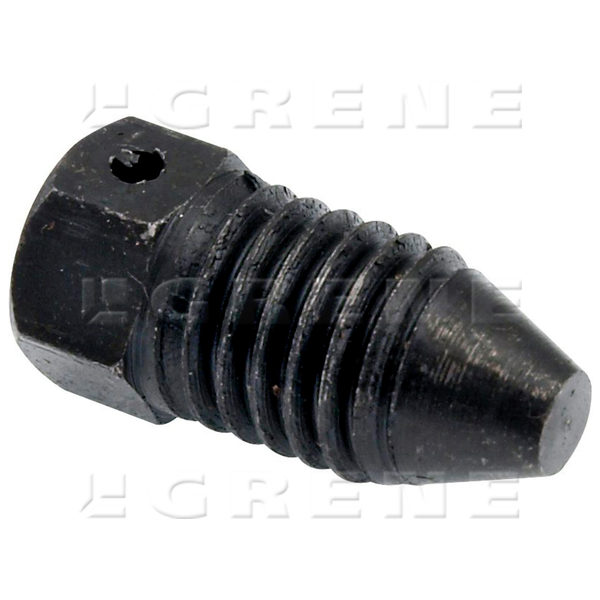

    No to już sam musisz sprawdzić co jest do wymiany, można dać podkładkę od środka i potem zakręcić tą śrubkę zabezpieczającą jak tak zrobiłem kiedyś dawno. Sprawdź też zużycie widełek te co przesuwają koło zębate. :D Pewnie śrubka się ci wyrobiła i dlatego takie luzy. :D Chodzi mi o to :Ursus C-330 - wymiana osi dźwigienki WOM, spuszczanie oleju, odpowietrzanie hydrauliki
