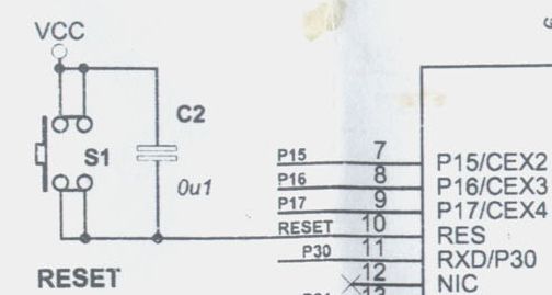

    Dzieki! Nie wiedzialem jak wysylac do p1 bo juz podstawy asm mialem w szole ale teoria a praktyka troszke sie rozni my robilismy tylko na emulatorze M535. I jeszcze takie pytanko powiedzmy ze juz zaprogramowalem i terz chce aby wykonywal to co jest zaprogramowane to tak podlaczam rezonator kwarcowy wraz z kondensatorami do XTAL2, XTAL1 i oczywiscie do masy, a co robie z RESET'em ?bo nie moze zostac wiszacy. (powiem tylko na razie ze tylko chce sterowac 2 diodami na p1 :)) czy cos jeszcze mam zrobic z pozostalymi we/wy czy to tylko wystarczy

    Reset proponuję podlaczyć tak jak na rysunku poniżej. Natomiast przy podłączniu diod daj pomiędzy nimi a nóżka kontrolera rezystor (1kOhm). Aha ten kondensator C2 z rysunku daj 22pF.
    • Jak wyprowadzać dane na D0-D7 w asm '51 dla AT89C2051? Przykład kodu reset.jpg (15.42 KB) Musisz być zalogowany, aby pobrać ten załącznik.

    Programowanie tego Atmela polega na zapisaniu jego pamięci FLASH. W procedurze programowania jest potzrebne 12V aby wprowadzić procesor w tryb programowania (poczytaj PDF-a , którego podesłałem).
    Reset nie resetuje pamięci FLASH (bo jest ona nieulotna działa podobnie jak EEPROM ale nie trzeba go kasowaś promieniami UV), a jedynie rejestry wewnętrzne , nie musisz go cały czas zasilać. (raz wgrany program już tam zostaje i można go skasować tylko programatorem.
    Jeśli uda Ci się zaprogramować tym programatorem , to znaczy że masz dużo szczęścia (mi się nie udało)
    Restetowanie polega na tym, że procesor reaguje na zbocze opadające sygnałua nie na podaniu napięcia.
    układ automatycznego resetu jest na drugiej stronie TU
    Wartości elementów takie jak podał "_myszon"
    czyli: R=1kOhm ; C=22pF
    P.s. janchar miał rację, ale już poprawiłem wcześniejszy post.
