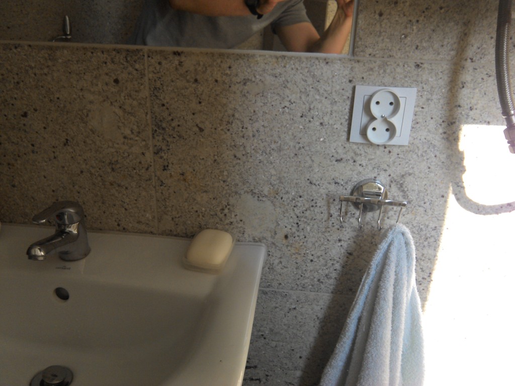

    Przepisy przepisami a i tak co niektórzy robią po swojemu.
    Fotka z kibelka jednej z kancelarii prawnych - domniemuję, że skoro to kancelaria prawna to instalacje wykonywała firma a nie "Czesiu złota rączka".
    Czy w pokojach mieszkalnych stosować gniazda 230 V z bolcem?
