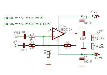

    Bez paniki ! - to bardzo proste ...
    Wystarczy wsadzić sumator (mikser) pomiędzy LPF a koncówkę mocy (PA).
    To miejsce będzie najlepsze, ponieważ DVD czy AmpliTuner(y) mające wyjście dedykowane na "SubWoofer"
    dostarczają już sygnał o takich parametrach, że nie ma potrzeby dodatkowo go jeszcze obcinać.
    Sumator, czy jak kto woli mikser to poprostu przedwzmacniacz o wzmocnieniu ujemnym (Uo=-k*Uwe(n) gdzie "k" to współczynnik wzmocnienia dla danego wejścia).
    Jeśli chodzi o ilość wejść, takiego preampa, to nie ma żadnuch ograniczeń (może jedymie rozsądek i umiarkowanie ...).
    Najciekawszą sprawą w tym temacie jest to, że każde wejście może mieć zupełnie inne wzmocnienie (czyli czułość).
    Wystarczy, że wykonasz sobie taki stopień jak na załączonym obrazku...

    Ależ sumator czyli mikser jest poprostu idealny do tego ...
    Kto powiedział, że musisz używać jednocześnie wszystkich wejść sumatora naraz ?
    Możesz używać dowolnego jednego i to obojętnie, którego.
    Spójż na poprawiony rysunek:
    Rozumiesz teraz ?

    Tten sumulator potrzebuje napięcia symetrycznego 15V? Chciałbym coś takiego zrobić ale do samochodu, czy ten schemat będzie dobry dla zasilania 12-14v ?

    Dla zasilania niesymetrycznego zrób tak:
    - Zamiast -15V daj masę (minus akumulatora);
    - Zamiast masy daj połowę napięcia zasilającego (dzielnik: szeregowo od +12V do masy 2x po np.4,7kOhm, Od wspólnego punktu pomiędzy rezystorami do masy ("-" akumilatora) 100uF/16V (lub 100uF/25V) + 100nF i również stamtąd polaryzacja;
    - Zamiazst +15V daj +12V ("+" z akumulatora).
    Nie zapomnij dać w szereg z wejściami i wyjściami sumatora kondensatorów separujących - proponuję po ok. 1-10uF.
    I też będzie elegancko śmigało ... :-D
    Napisz jak wyszło ...

    Teraz już jaśniej :) Coby by to było, gdyby rysunków nie było :) Ale mam jescze jedno pytanie. Bo na wejście L P sygnał, np. z wyjścia słuchawkowego w karcie dźwiękowej, jest mocny i wystarczający dla wzmacniacza. Moje pytanie jest następujące: Czy jeśli wstawię ten cały sumator to czy on nie podniesie napięcia z wejść L P co spowoduje przesterowanie właściwego wzmacniacza? Bo ja potrzebuję wzmocnić tylko i wyłącznie sygnał dedykowany bez zmiany napięcia sygnału z L P. Mam nadzieję, że bardzo nie motam i że da się to zrozumieć :)

    Sumaror dla wejścia z LPF ma wzmocnienie 1V/V więc ani nie wzmicni ani nie osłabi sygnału a na wejściu "dedykowanym" ma wzmocnienie 4,7V/V więc wzmocni sygnał z tego wejścia 4,7 raza a gdy sygnał był nadal za mały - zmniejsz R2 tyle razy ile uważasz, że jest za mały ...

    Sprawdzcie czy dobrze to zrozumiałem. Nie wiem tylko gdzie jeszcze te kondensatory "(100uF/16V (lub 100uF/25V) + 100nF)" mają być. Proszę o pomoc.
    PS: Jakie zadanie spełniają te kondensaty separujące? Czy w zasilaniu symetrycznym są one nie potrzebne??

    Prawie załapałeś ...
    Dokładnie, to powinno być tak:
    • Podłączenie subwoofer'a, czyli wejścia, wyjścia Ostateczny schemat sumatora.jpg (14.57 KB) Musisz być zalogowany, aby pobrać ten załącznik.

    Czy masa w tym układzie jest masą sygnału?
