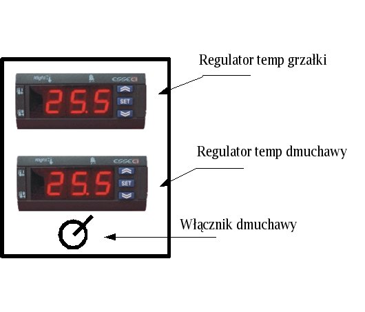

    z tego co widze to regulatory tego rodzaju sa diabelnie drogie
    a na domiar zlego potrzebuje 2 szt do jednego urzadzenia lub też jeden co by sterowal dwoma urządzeniami
    hmmm ciężka sprawa
    jak ktos sie nie zna to .........masakra :(
    dołączam rysunek z przykladowymi regulatorami i opisem co do czego
    moze bedziecie mogli szybciej podpowiedzieć
    wlasnie dzwoniłem do szefuncia ........nie ma takiej mozliwości abym tego nie zrobił .....kurcze normalnie McGyver jakis jestem czy co :(

    Akurat miałem okazję robić sterowanie do tego samego urządzenia jak kolega (extruder) sprawę załączania wentylatorów rozwiązałem w bardzo prosty sposób zastosowałem zwykły regulator i na stykach rozwiernych stycznika załączającego grzałkę podłączyłem wentylator , hula od 2 lat jak ta lala, a co najciekawsze okazało się że po zakupie jakiegoś fabrycznego ekstrudera (nie mam pojecia chyba chiński ale na częściach ABB:D) że sprawę wentylatorów rozwiązali w identyczny sposób . Zegar na regulatorze pokazuje normalną temperaturę grzałki a po przektoczeniu i wyłączeniu grzałki załącza się wentylator , stałość temperatury wg. nastawionej plus minus 2 stopnie :)
