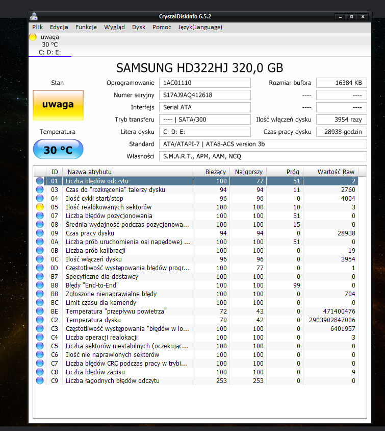

    System wstanie, bez zmartwień. Polecam również jak najszybciej wymienić zasilacz. Twój model znajduje się na czarnej liście. Co do smart dysku to wykonasz go programem cristaldisc info. Zmień tylko proszę wartości RAW na dziesiętne, ułatwi to diagnozę.

    Co już wiemy to że dysk idzie na zerowanie i remap, jednak nie jestem pewny czy nie lepiej od razu go na śmietnik nie wywalać- umrze i tak.
    W mojej opinii kłopotem jest właśnie ten dysk oraz zasilacz, jednak prosiłbym żeby ktoś inny również wypowiedział się w tym temacie.

    Z dyskiem tak jak mówię- póki co zerowanie i remap. Znajdziesz w google jak to zrobić. Teraz zajmij się jeszcze sprawdzeniem RAM-u. Program memtest, instrukcje również w google znajdziesz.

    Zasilacz do kosza, grafika raczej sprawna. Instrukcja w sprawie dysku. Ten zabieg powinien usunąć błędy z dysku dzięki czemu pozbędziesz się nieprzyjemnych niespodzianek typu znikające tajemniczym sposobem dane.
