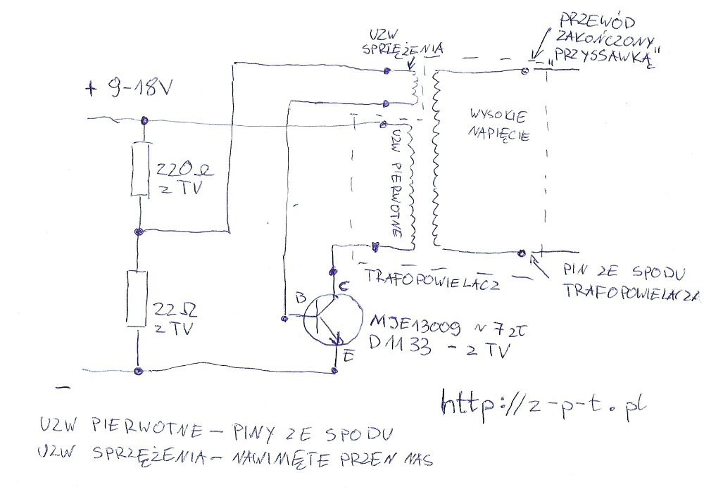

    Cewka ma być zasilana prądem stałym z trafopowielacza z telewizora, zasilanie mam już gotowe, napięcie sądząc po iskrze to około 50 kV, natężenia nie znam, kondensator zrobiłem przekładając szybę folią aluminiową, ma 3,3 nF, zamiast toroidu zastosowałem kul plastikową obciągniętą folią aluminiową, pojemność to około 7,87 pF, cewkę też już wykonałem, jej indukcyjność to około 2 mH i jedyne co pozostało to uzwojenie pierwotne którego parametry trzeba dostosować do reszty części, zakładam że w nim pojemność można zaniedbać ?

  • #7 14809014
    ugabuga125
    Poziom 8  
    Posty: 6
    Układ jest chyb najprostszy z możliwych (robiłem ten generator na szybko jako zasilanie do jonolotu na dni otwarte w szkole ale okazał się bardzo fajnie działać więc postanowiłem użyć też do tego) jedyna zmiana to zamiast tranzystora z tego schematu użyłem C5387, zasilacz jest na 14,8 V ale natężenia nie mierzyłem. w sumie to ostatnio natknąłem się na ciekawą przystawkę do miernika więc jeśli załatwię rezystory dużej mocy to sprawdzę co i jak z tym generatorem :D https://obrazki.elektroda.pl/6966499300_1342019628.jpg
  • #8 14809032
    DVDM14
    Poziom 35  
    Posty: 2949
    Pomógł: 315
    Ocena: 553
    Zapomnij. Ten układ ma problem z przepompowaniem 30W... O żałosnej sprawności nie wspomnę. Nie nadaje się, a to że sam obw. pierwotny "coś tam iskrzył" nic nie znaczy. :) Ujdzie do jonolotu, gdzie praltycznie nie potrzeba mocy. Ale tylko do takich celów. To najgorszy generator, jaki mogłeś zbudować.
    Jeśli chcesz zasilić SGTC, to potrzebujesz czegoś dużo większego, przynajmniej 100-200W. Inaczej pewnie w cale nie wykrzeszesz iskry. ;)
    Potrzeba Ci jako zasilacza co najmniej przetwornicy Mazzilliego. Prosty układ, ale nieporównywalnie wydajniejszy. http://teslacoil.pl/generatory-wysokiego-napi...rnica-mazzilliego-kompendium-wiedzy-t477.html
    Tylko do jej zasilenia znów przydałoby się 24V@10-15A. No ale z obecnym generatorem to raczej nie liczyłbym na więcej, niż 2mm korony, jeśli w ogóle :)
