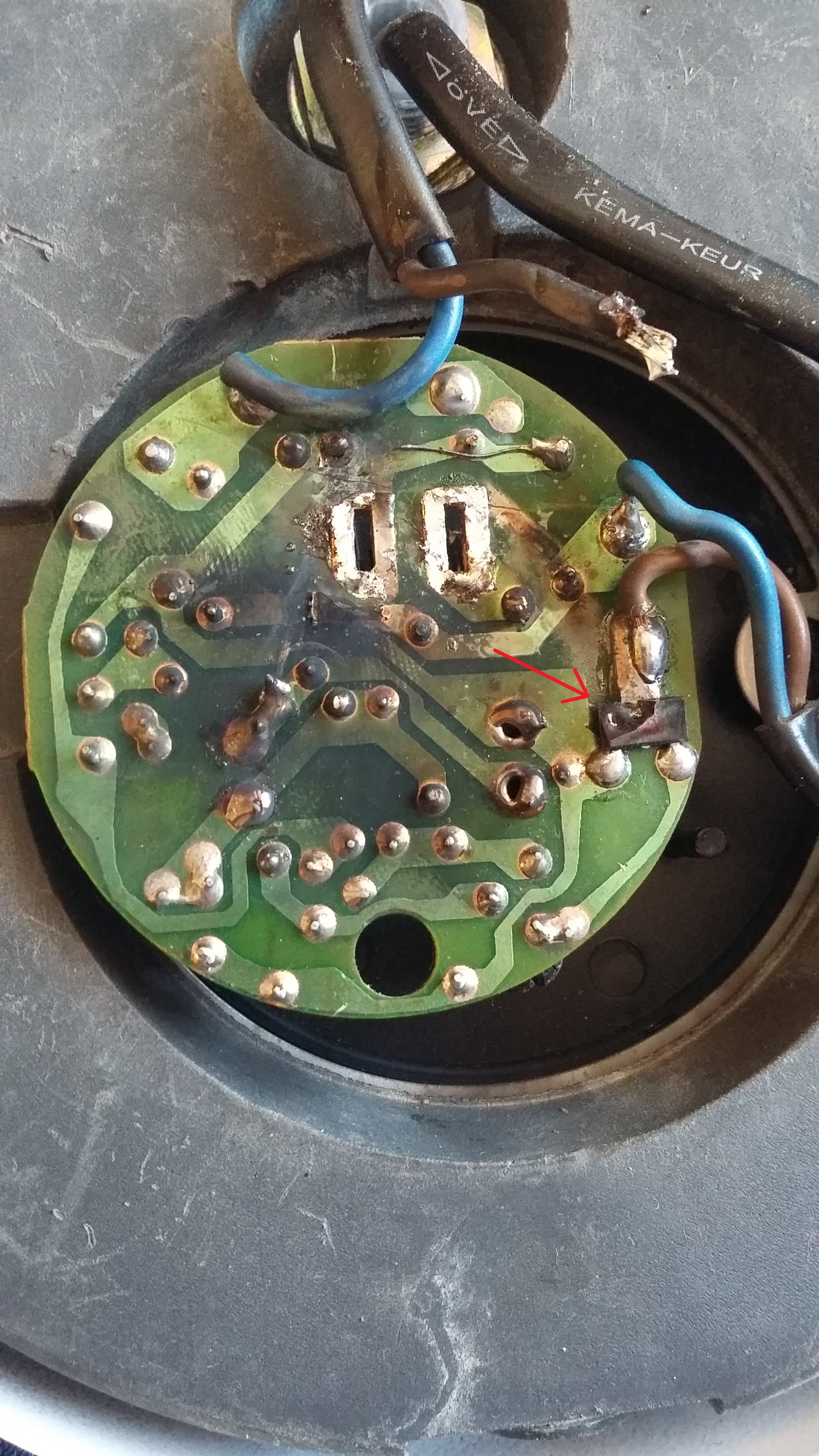

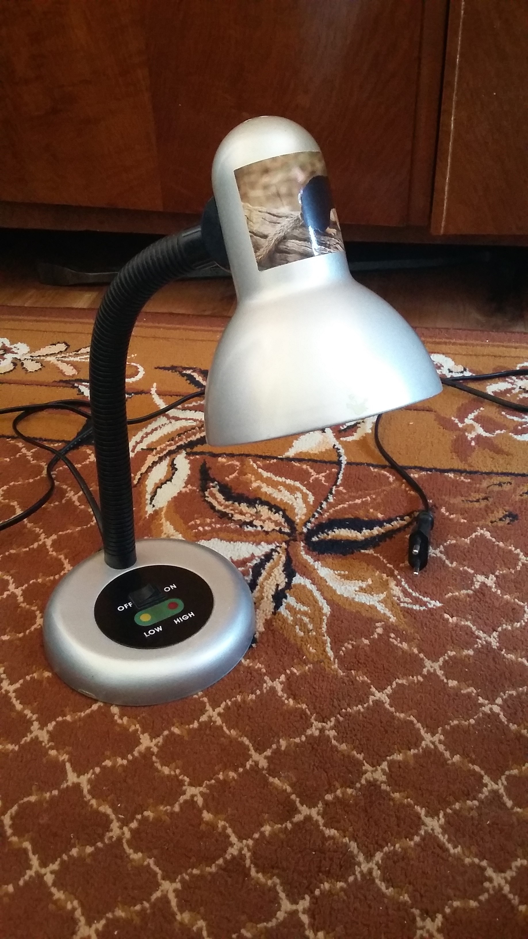

    chciałbym spróbować naprawić lampkę (taką na klasyczne żarówki z włóknem, zasilaną z sieci), która posiadała regulację jasności świecenia za pomocą dwóch switch'ów LOW i HIGH.
    W lampce po upadku z wysokości przepaliła się żarówka (a raczej musiało wystąpić w żarówce zwarcie, bo był błysk) i od tej pory nie działa. Po rozebraniu podstawy znalazłem nadpaloną płytkę z jednym fizycznie uszkodzonym elementem, którego nie jestem w stanie zidentyfikować - stąd moja prośba o pomoc. Co do pozostałych elementów - fizycznie wyglądają ok, ale też w miarę możliwości postaram się je sprawdzić. Załączam zdjęcie płytki z uszkodzonym elementem - zaznaczyłem go czerwoną strzałką. Na płytce miejsca oznaczone 1 i 10 to miejsca przylutowania switch'ów. Te podłużne pola ze śladami wylutowania to miejsce przylutowania przełącznika włączającego lampkę.
    Aha, lampka była już ponoć kiedyś naprawiana, ale chyba i tak nie ma to już znaczenia. Nadłamanie płytki przy wyciąganiu to już niestety moja wina - nie wiedziałem co trzeba odlutować żeby ją gładko wyciągnąć, ale myślę, że da radę ją troszkę podłatać.
    Będę wdzięczny za wszystkie pomocne sugestie.

    Tyrystor z 1A/400V lub więcej; przejrzyj ofertę np tme.pl
    Diody D1..D4 do sprawdzenia

    Uszkodzony element jest tam gdzie masz opis K,A,G? Jeśli tak to tyrystor. Nie zaszkodzi przy okazji sprawdzić też tranzystory i ścieżki, bo gdy wymontowywałeś płytkę, mogły popękać a wizualnie tego nie stwierdzisz. Tyrystor możesz zamontować także w technologii THT, nie musi być SMD.

    Na zdjęciu 3 w kolejności (większy obraz strony lutowania PCB) widać upaloną ścieżkę.
    Chronologia uszkodzenia: jak zwykle - uderzenie - zerwanie włókna w żarówce - w wyniku tego powstanie krótkotrwałego zwarcia - za duży prąd w obwodzie - upalenie ścieżki i układu sterującego jasnością (triaka).

    Czy ten tyrystor musi mieć jakieś konkretne parametry? Kolega wyżej pisał, że min. 1A 400V, ale mocniejszy może być bez ograniczeń? Mam też jakieś stare zasilacze komputerowe, może tam bym wygrzebał taki element?

    Możliwe, że tak. Zwłaszcza prąd bramki może być istotny. Za duży to "mniejsza czułość" triaka/tyrystora i może się nie włączać prawidłowo. Stosując zamiennik dobrze zwrócić uwagę by triak/tyrystor nie był na zbyt duży prąd anody - przeważnie im na większy prąd jest triak/tyrystor tym ma mniejszą czułość. Poza tym zbyt duży może się po prostu nie zmieścić, lub zwierać z obudową (jeśłi ma wkładkę radiatorową połączoną z anodą).
    Najlepiej zastosować taki o podobnym wykonaniu obudowy.

    Sądząc po gabarytach to nie wiem czy tyrystor, który się uszkodził był nawet na ten prąd 1A. Jest raczej dość mały, poza tym smd.

    Do żarówki 60W, wystarczy ten
    BT148W-600R.
    Jest tam też miejsce na bezpiecznik ale w ramach oszczędności go tam nie ma
