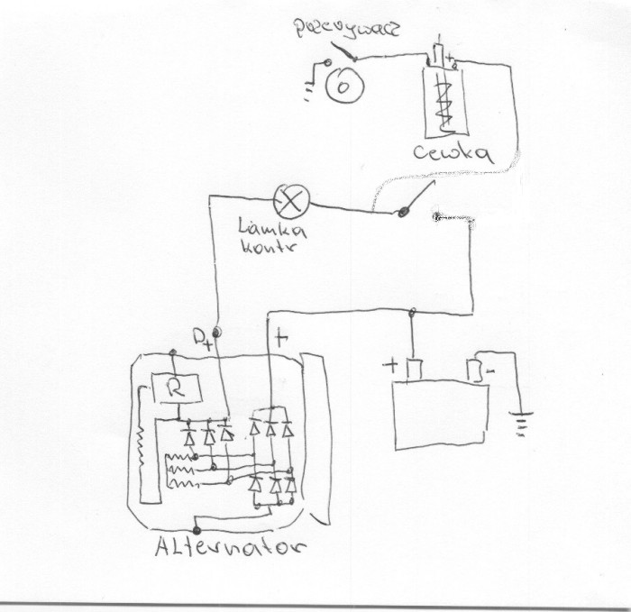

    Przerabiam instalacje w moim Junaku na 12V (zapłon bateryjny) jak sprawa z prądem wygąda w oryginale kazdy kto posiada Juaka wie :|
    Mam problem z połączeniem tego wszystkiego nigdy nie lubiłem sie z prądem :D Narazie chce zrobic prosta instalacje tylko na rozruch motoru taka podstawa między:
    - alternator
    - akumulator
    - cewka zapłonowa
    - kontrolka ładowania akumulatora
    - przerywacz
    Dodam że alternator jest z regulatorem więc posiada tylko 2 zaciski.
    Gdyby ktoś napisał co jak i z czym połączyć ewentualnie jakis schemat - bede wdzięczny.

    tu masz prosty schemacik zrozumiałem,że masz alternator 9 diodowy z wmontowanym regulatorem
    • Jak podłączyć instalację 12V w Junaku z alternatorem i regulatorem? schemat.jpg (63.28 KB) Musisz być zalogowany, aby pobrać ten załącznik.

    Błąd! Jak wyłączysz silnik? Stacyjka jest w złym miejscu!
    Ach Junak.... To były czasy! (też posiadałem)
    Proponuję zacząć od prac mechanicznych typu założenie i rozwiązanie napędu alternatora, z tym będzie największy zgryz.

    dzięki faktycznie z pośpiechu silnik nie dał się wyłączyć szybciutko poprawiłem

    Co poniektórzy to chyba źle mnie zrozumieli :/
    Po pierwsze włączyć w cały ten obwód stacyjke to najmniejszy problem.
    Po drugie jakie sprawy mechaniczne o czym wy piszecie wszystko jest już zrobione tylko kable podpinać!!!!
    Dlatego prosze tylko o jakis schemat jak to podłączyc albo opis to wszystko.
