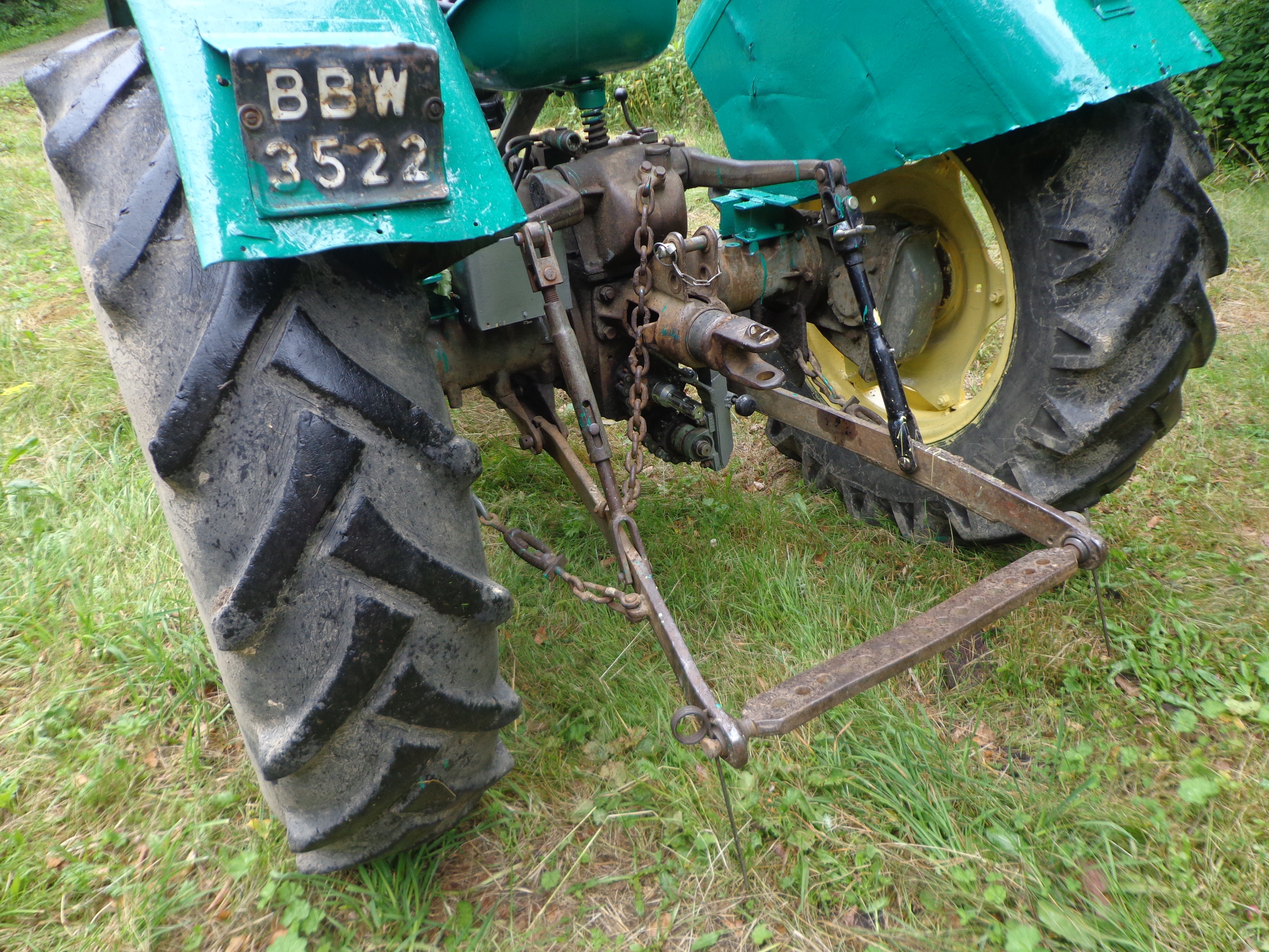

    Ale nie ma tu co dyskutować, na temat czy się przyda czy nie przyda. Pewnie ,że się przyda, teraz wszystkie ciągniki typu Kubota mają napęd na przód, a moc pewnie taka sama ,albo i mniejsza. Jeżeli nie użytkowałeś 30 bez i z napędem to co się chłopie wypowiadasz, jak nie masz pojęcia.
    Moc jest wystarczająca, co do kolegi elele, ja nie podważam twoich kompetencji. Przykładowo
    Montaż napędu przedniego w Ursusie C-330 - gdzie podpiąć reduktor i jaka oś?
    Widziałem takie przystawki zakładane na wałek WOM, i jasne działało to bez zarzutu ale problem wtedy powstał, że masz napęd ,ale nie masz wałka WOM no i nie jest to za dobre rozwiązanie. :D

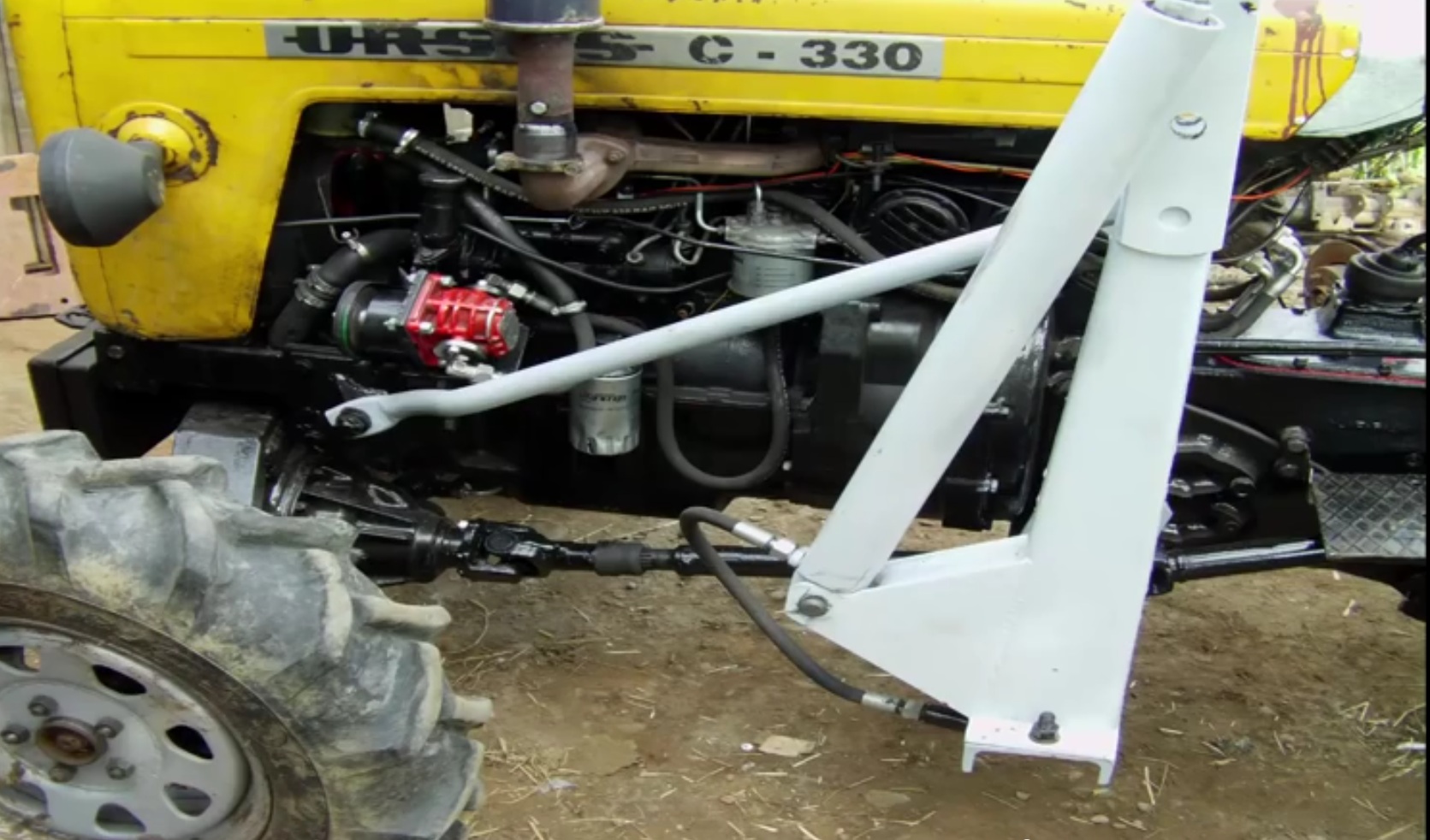

    C-330 i napęd 4X4 to pikuś Montaż napędu przedniego w Ursusie C-330 - gdzie podpiąć reduktor i jaka oś? W sieci ogłaszają się producenci
    takich przystawek.Ale jak zobaczyłem zamontowany silnik 3p do c330 to mi szczęka opadła :crazyeyes: Montaż napędu przedniego w Ursusie C-330 - gdzie podpiąć reduktor i jaka oś?

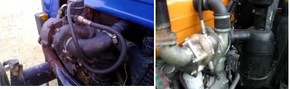

    Albo dodana turbosprężarka Montaż napędu przedniego w Ursusie C-330 - gdzie podpiąć reduktor i jaka oś?

    3p w c-330 też nie jest zbytnio dużym problemem, masz gotową przystawkę spajającą skrzynię z mostem (obudową sprzędła). I praktycznie to wszystko. :D :arrow:
