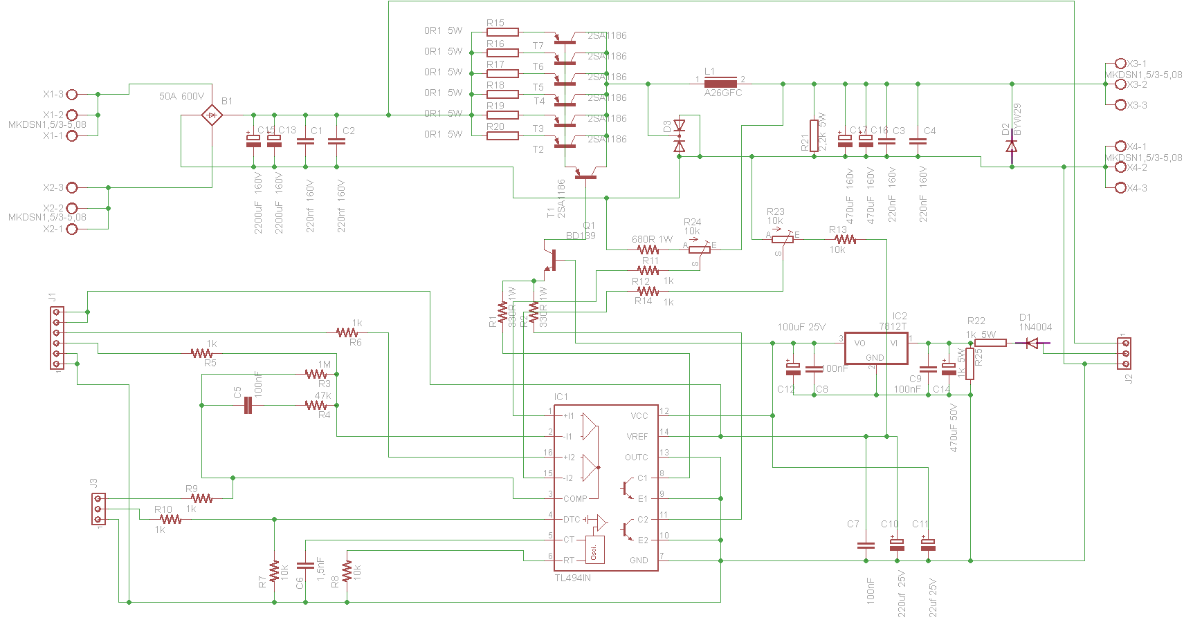

    Wrzeciono które mi posłuży do cnc to serwo o napięciu 40V. Proszę nie pisać że szkoda zachodu i takie tam na serwo w roli wrzeciona. Zasilacz który powinien mieć regulacje od 0 do 80V - żeby zwiększyć obroty. Co myślicie o projekcie avt1522 da rade go przerobić?
    Pomysł o tyle dobry że układ do tego celu powinien działać impulsowo, ale przerobienie go na zasilanie 320V będzie wymagało innego podejścia do sterowania tranzystorem kluczującym z kolei dodawanie transformatora 230/100V 1-2kVA nie jest uzasadnione.
    Napisz lepiej czym jest to serwo i jak chesz je przerabiać, w serwach stosuje się różne silniki we współczesnych zazwyczaj BLDC a co ze sterownikiem?

    Serwo jest mocy 200W Napisałem na początku postu o wydajności 10-20A, wartość ta nie jest stała tylko w impulsie dał rade przenieść bez spalenia tranzystorów.
    Zasilacz musi wytrzymywać stałe obciążenie bez uszkodzenia 80V 5A. Zmontowałem ten układ z AVT i jak na razie zmieniłem tranzystor wyj na 2szt 2sa1186 (mam nastanie parę sztuk firmy PMC! nieznanej mi więc jak znalazł do testów). Do zasilania TL użyłem stabilizator 12V i jak na razie tyle poczyniłem w tym projekcie - na razie nie mam zbyt dużo wolnego czasu by w tym pogrzebać. Wszelkie porady, pomysł mile widziane.
    Tylko że ja nie wiem co ty nazywasz serwem, dla automatyków serwo to serwo, ja elektronik rozróżniam rózne rodzaje silników i układów sterujących serwami.
    I tak sie zastanawiam jeśli to współczesne serwo to silnik jest BLDC albo PMSM i nie potrzeba regulowanego zasilacza bo regulację załatwi sterownik, a jeśli to silnik DC i wywaliłeś elektronike sterującą to nie wymaga on stabilizacji napiecia i regulator moze być prostszy.
    Szybko ci to poszło (:
    Ale ten układ będzie wymagał więcej przeróbek, te tranzystory wymagały by prądu bazy ok 1A, puszczenie ok 100W na straty w samym tylko obwodzie sterowania to nie jest dobry pomysł, trzeba im dołozyć trzeciego na darlingtona, taki klucz nie będzie miał małego napiecia nasycenia i będzie wymagał sporego radiatora.
    TL494 nie wytrzyma tak dużego napiecia na kolektorach, trzeba będzie mu dodać stopień NPN jako kaskodę, reszta to banał, wymiana kondensatorów elektrolitycznych diody i dławików.

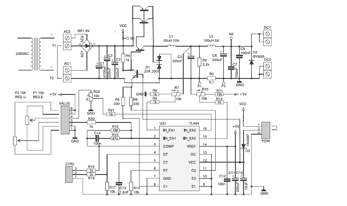

  • #10 14875043
    jarek_lnx
    Posty: 22537
    Pomógł: 4165
    Ocena: 6025
    Raczej tak i ten tranzystor w kaskodzie ma być przykręcony do radiatora
    Schemat zasilacza regulowanego 0-100V, 10-20A do zasilania wrzeciona - poszukiwany
    dławik L2 możesz usunąć - zmniejsza tętnienia, L1 trzeba będzie zamienić na coś większego (policzę później)

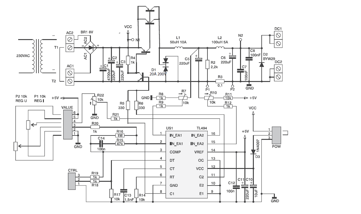

    Przerobiłem zasilacz według schematu Pana "jarek_lnx". Z transformatora który posiadam uzyskałem regulacje do +80V. W miarę wolnego czasu przeprowadzę testy oraz pomiary.
    Zamieszczam schemat. Wszelkie poprawki i propozycje mile widziane.

    Q1 ma być NPN

    Racja, poprawiłem schemat. Rozrysowałem go w eagle żeby sobie ułatwić projektowanie płytki jednak mnie to przerosło i zrobię to po staremu - kartka ołówek :)
    Jak obliczyć dławik wyjściowy?

    Widzę że usunąłeś ograniczenie prądowe, ale część elementów po nim została.
    Dzielnik z potencjometrem R24 trzeba będzie dostosować do nowych napięć.
