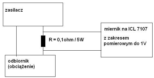

    Kolego ePeter1234 Do pomiaru prądu musisz zastosować tzw. Bocznik, jest to rezystor o małej rezystancji na którym odkłada się napięcie proporcjonalne to płynącego prądu. wszystko masz na schemacie:
    Zasilacz regulowany 0-30V z ograniczeniem prądowym
    Jeśli korzystasz z mierników AVT2270 to aby zmienić zakres musisz usunąć rezystor R5

    Bajer z bocznikiem już przerabiałem:) Źle opisałęm swój problem. Mnie chodzi o pomiar ogranicznia prądu jaki w danej chwili jest nastawiony przez potencjometr:) Pozdrawiam i przepraszam za błąd.

    Tak poza tym, to niech ktoś mi wytłumaczy, po co stosować dodatkowy bocznik, skoro w tym zasilaczu takim bocznikiem jest R7 :?: :D
