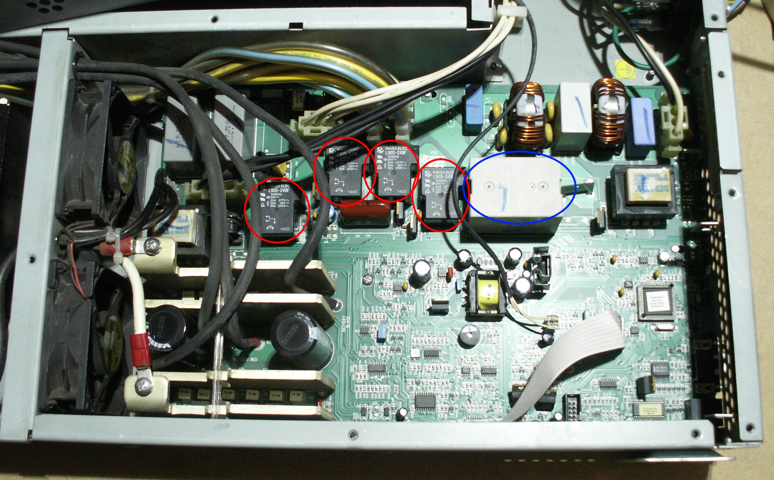

    Leży u mnie na stole APC Smart-UPS 3000VA RM 2U S/N JS0513017857. Po drugiej wymianie akumulatorów zaczął wywalać bezpieczniki, a dokładniej po uruchomieniu w chwili załączania testu przetwornicy. Jak zdążyłem się zorientować uszkodzenie typowe spowodowane opóźnieniem w działaniu przekaźników. Zatem wymieniłem przekaźniki zaznaczone na zdjęciu czerwonymi kółkami. Nie wymieniłem stycznika zaznaczonego na zielono. Jest sprawny ale nie mam pewności czy nie dorobił się zwłoki w działaniu lub czy ma przypalone styki. Mimo wszystko UPS wielokrotnie był załączany przed wymianą czterech przekaźników i za każdym razem powodował zwarcie co mogło zniszczyć styki tego stycznika. Nie wymieniałem go ze względu na spory koszt i problemy z dostępnością.

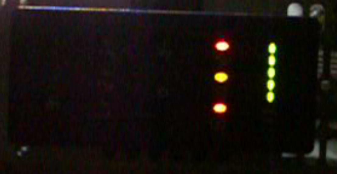

    Po włączeniu UPS-a w chwili załączenia testu przetwornicy tym razem mrugają wszystkie diody LED z prawej strony panelu jak na załączonym filmie
    i na wszelki wypadek na zdjęciu (przepraszam za słabą jakość, ale wiadomo o co chodzi).
