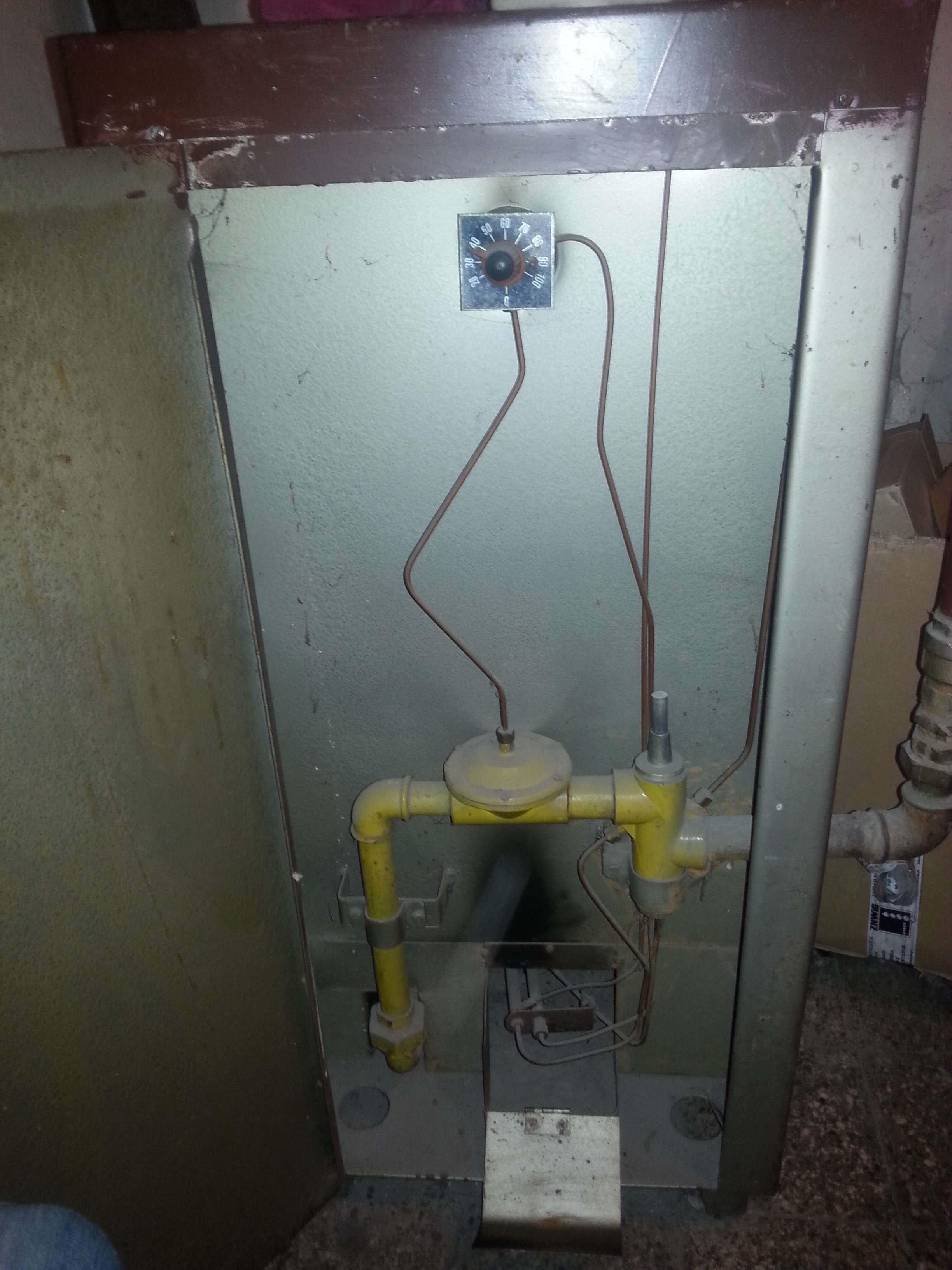

    główkuję nad przeróbka pieca typu Elka '88 mianowicie nad dołożeniem włącznika czasowego. Piece były najczęściej rzemieślnicze, nie są już wytwarzane i nie mogę skontaktować się ze starymi producentami. Piec sterowany jest termostatem który załącza piec w momencie gdy temperatura spadnie poniżej żądanej. Minusem tego rozwiązania jest to, że piec pracuje bez przerwy. Piec ma pracować w przedziale godzinowym. Ma załączać się sam o 14:00 (1,5 godz. przed przyjściem z pracy) i wyłączać o godz. 22:00. Potrzebny byłby do tego włącznik czasowy który pozwalałby na pracę termostatu tylko w zadanych godzinach. Czy ktoś wykonywał takie przeróbki na tym starym piecu?

    Moim zdaniem nie da rady. Musiał byś zbudować układ odpalania pieca i kontroli płomienia. Jest to piec atmosferyczny. Musi się cały czas palić płomień. Inaczej zawór odetnie gaz.

    Płomień w palniku startowym tego kotła pali się cały czas i niech się pali wiecznym płomieniem ;-) . Nie chodzi mi o stworzenie układu który całkowicie odpali piec t.j. puszczenie gazu na palnik startowy, iskra, płomień na palnik startowy, płomień na palniki grzewcze. Pomijam pierwsze dwa etapy. Zakładam sytuacje taką, że płomień na palniku startowym pali się ciągle, a timer ma tylko odcinać funkcje termostatu na określone pory dnia. Aby przy spadku temperatury nie załączał palników grzewczych.

    Niestety tu sterowanie odbywa się podcisnieniowo a nie elektrycznie. Możliwe jest wszystko, przecież ludzie w kosmos latają. Jednak ja osobiście odradzalbym ingerencję w układ sterowania kotła. Zresztą te starocie są tak nieekonomiczne ze nie warto ich trzymać. Tym bardziej że nowoczesne są dość tanie.

    Dodatkową przesłanką za wymianą tego pieca (nowe mają sterowniki czasowe, opcja) jest tragiczna sprawność tego pieca, miałem przez 12 lat, śmieszne są te blaszane ,,świderki'' w płomieniówkach mające polepszać sprawność ale tak kiedyś robiono. Grzejesz powietrze w kominie i to są twoje największe straty a nie ciągłe grzanie pieca (jak piec będzie stał cały dzień w zimie nie nagrzeje wyziębianej chałupy w godzinę jak przyjdziesz z pracy), termostat w postaci rozszerzającego się szklanego sztyftu to też nieporozumienie, precyzja praktycznie zerowa, jakoś tam utrzymuje temperaturę wody obiegowej w instalacji a nie temperaturę w mieszkaniu. Mam Junkersa i sterownik pokojowy, jak wychodzę z domu ustawiam czas słabszego grzania i niższą temperaturę, także nocą, to są PRAWDZIWE oszczędności. Nie ładuj kasy w złom, który chcesz jeszcze jakoś udoskonalać.

    Aby to zrealizować . należy zabudować dodatkowy elektrozaworek pomiędzy zaworem membranowym a termoregulatorem. Temperaturę nastawić na około 60- 70 o C a temperaturę pokojową zaprogramować na sterowniku tygodniowm wg potrzeb i upodobań.

    Dzięki Panowie. Odpuszczam, różne rzeczy się przerabiało, ale z piecem spasuje. Boje się, że finalnie zamiast pieca będę miał detonator budynku ^_^. Pozdrawiam
