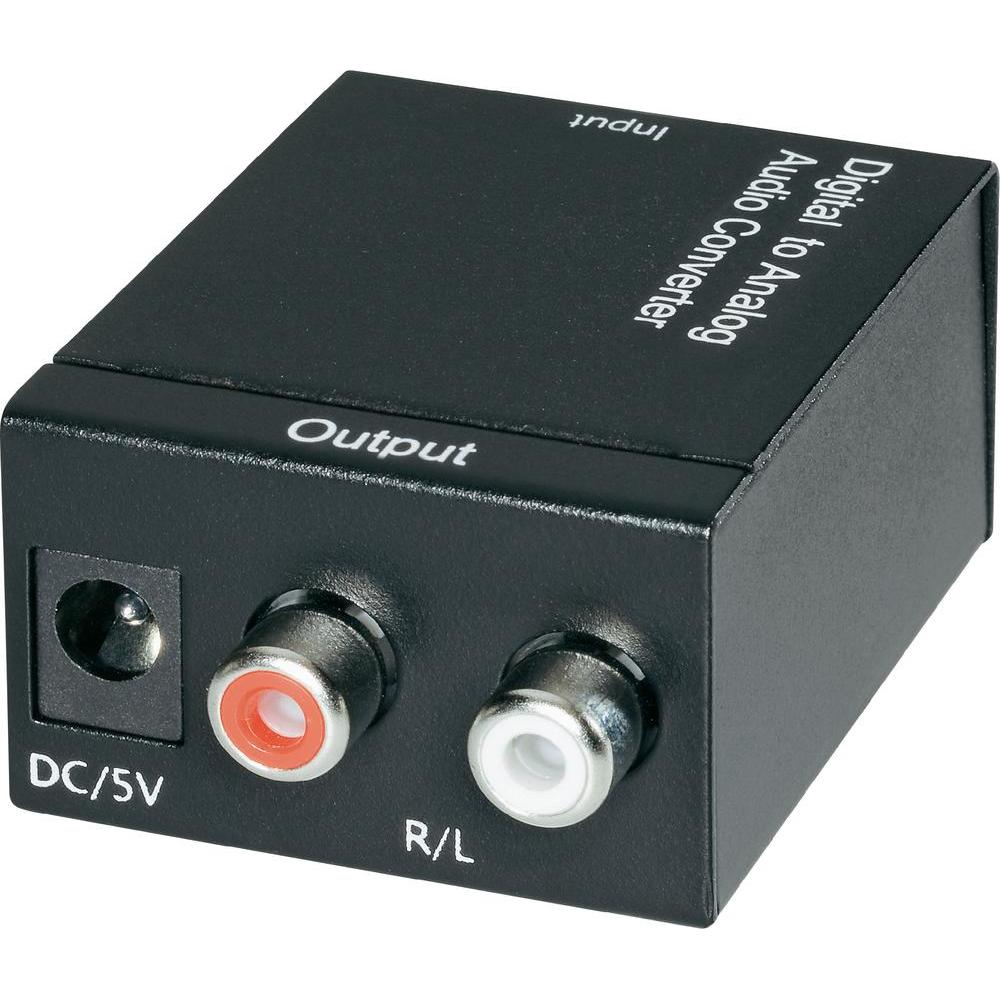

    mam problem z połączeniem dekodera NC+ (Dekoder Sagemcom DSIW74) z głośnikami za pomocą takiego konwertera:
    Dekoder Sagemcom CreatDSIW74 - podłączenie do głośników
    Czy jest w ogóle możliwość podłączenia w ten sposób?

    Witaj. Konwerter który masz służy do zamiany sygnał cyfrowego na analogowy. Po tej zamianie należałoby podłączyć dopiero pod wzmacniacz analogowego sygnału audio. Potrzebne elementy, to:
    1.).Przewód optyczny:
    którym łączymy wyjście sygnału z dekodera opisane jako S/PDIF z wejściem w konwerterze opisanym jako Toslink.
    2.).Przewód typu chincz - chincz:
    łączymy z gniazdami konwertera opisanymi Output L/R
    Całość podpinamy dopiero pod wejście audio we wzmacniaczu. Pozdrawiam.

    Przy pomocy tego konwertera będzie tylko zwykłe stereo na tych głośnikach FRONT - to wszystko.
    No i w dekoderze też pewnie trzeba port optyczny załączyć.

    Również w ustawieniach audio dekodera te wyjście trzeba ustawić na PCM (stereo tylko), o ile dekoder ma takie ustawienie.
    I podłączyłbym się wtykiem z tego konwertera do wejścia "AUX In" - jest to lepsze rozwiązanie niż podłączanie się pod wejście "Front".
    No i tradycyjne (na forum) pytanie - kolega zdjął osłonki z tworzywa z końcówek przewodu optycznego?

    Końcówki oczywiście zdjęte. Próbowałem podłączyć do każdego wejścia po kolei i nic. Musi być walnięty konwerter.

    Witaj. Prozaiczne pytanie. Czy oprócz podłączenia przewodów audio do konwertera, podłączyłeś również jego zasilanie ?
    Miałem zamiar spytać o to samo :_)

    Tak problem rozwiązany połączyłem tą przejściówką co prawda graja tylko 2 głośniki ale może być dzieki za pomoc Dekoder Sagemcom CreatDSIW74 - podłączenie do głośników
