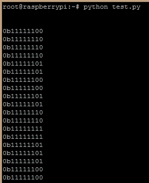

    Posiadam konwerter FT232. Po podłączeniu go do Windowsa i ustawieniu szybkości na 115200 jest wszystko ok, ładnie odbierane dane. Jednak po podłączeniu do Raspberry Pi i przykładowo wykonaniu poniższego skryptu:
    Kod: Python
    Zaloguj się, aby zobaczyć kod
    Skrypt odpowiada, ale nie takimi samymi wartościami binarnymi. W załączniku przesyłam wynik odpowiedzi z Windowsa i Raspberry Pi. Ktoś wie co może być przyczyną?
    Próbowałem jeszcze z aplikacją minicom - to samo, zwraca tylko te 4 wartości.
    • Komunikacja serial FT232 i inne wartości na Windowsie a inne na RPI windows.jpg (153.07 KB) Musisz być zalogowany, aby pobrać ten załącznik.
    • Komunikacja serial FT232 i inne wartości na Windowsie a inne na RPI linux.jpg (41.84 KB) Musisz być zalogowany, aby pobrać ten załącznik.

    Znalazłem rozwiązanie! Jeśli mam podłączony FT232 przed uruchomieniem Raspberry Pi - zwraca mi złe wartości. Jeśli podłącze FT232 podczas działania Raspberry Pi - zwraca poprawne wartości.
    Ktoś wie dlaczego tak się dzieje i jak mogę to naprawić? Nie chce za każdym razem podłączać urządzenia do portu usb...
