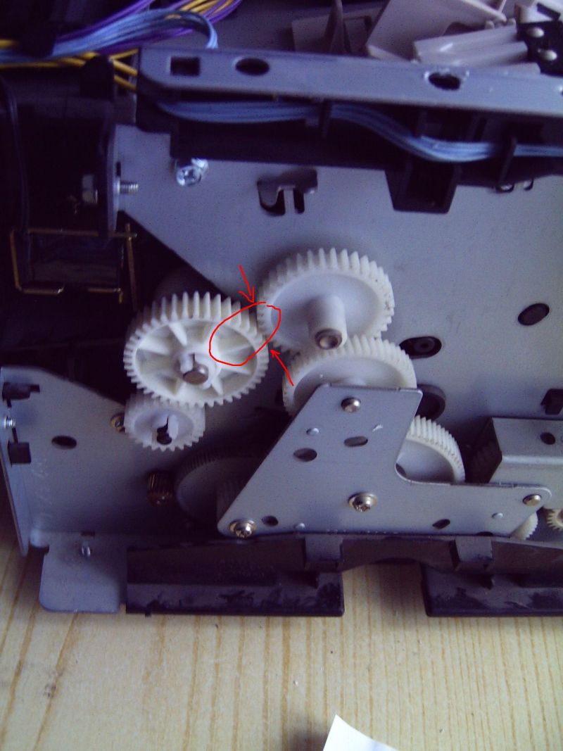

    Koledzy czytałem i czytałem i dalej końca dojść nie mogę-wymieniłem cały zestaw tj separtor rolkę i takie dwa małe języczki- po złożeniu rolka pobierająca papier nie pobiera mi papieru-czy ktoś może mi podpowiedzieć dlaczego tak się dzieje? Zamieściłem zdjęcie bo wydaje mi się to znaczy chciałem zapytać czy te dwie zębatki na zdjęciu powinny się zazębić? Ogólnie wydaję mi się ze papier nigdy nie zostanie pobrany bo nie ma napędu chyba że ta mała zębatka jest napędzająca?
    HP 6L - krzywe pobieranie papieru z podajnika na koperty po wymianie części
    Lub też robię błąd gdzieś indziej?
  • #28 5556955
    wladek83
    Poziom 32  
    Posty: 1744
    Pomógł: 155
    Ocena: 103
    Tak, te duże zębatki MUSZĄ się zazębiać. Rozbierz i poskładaj jeszcze raz , uważnie .
    Pzdr.
  • #29 5556987
    luk94
    Posty: 172
    Ocena: 40
    Dzięki za podpowiedź! Nie byłem tego pewny-przesunąłem wałek na śrubach całego korpusu mechaniki i śmiga cudownie wręcz! Jestem w szoku!
