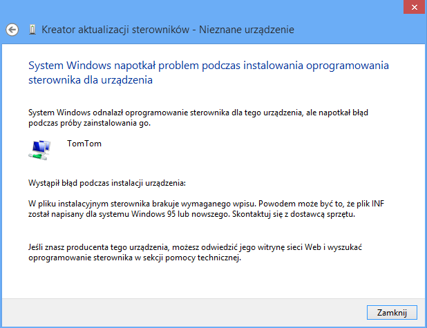

    Witam!
    Mam taki problem z w/w nawigacją. Świeżo zainstalowany Windows 8.1 x64, legalny w pełni zakutalizowany. Zainstalowałem TomTom My Drive Connect podłączam nawigację i tu takie kwiatki:
    TomTom GO LIVE 1005 - Nie można podłączyć do komputera, zły sterownik.
    Restart systemu, reinstall aplikacji od TomTom'a oraz czyszczenie i zabawa z instalowaniem sterowników z folderu od aplikacji TomTom'a nic nie daje... Jakieś propozycje?

    TomTom instaluje się pod Windows 8 automatycznie. Nie powinien potrzebować żadnych dodatkowych sterowników. Spróbuj z innym kablem, innym portem USB, na innym komputerze.

    Podłącz Tomtoma i zaczekaj aż pokaże się ten komunikat.
    Odinstaluj driver (przy podłączonym urządzeniu) z panelu sterowania.
    Po zakończeniu wyjmij wtyczkę, a następnie podłącz urządzenie jeszcze raz.
