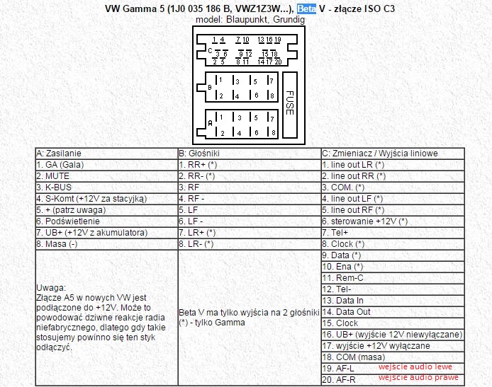

    Natrafiłem w internecie na stronę, gdzie można znaleźć schemat, jak i plik wsadowy do mikrokontrolera, aby stworzyć emulator zmieniarki CD pod radio VW Beta 5. (link: http://zbyshek.cba.pl/node/5). Wykonałem ten układ i niestety natrafiłem na pewną przeszkodę. Po podłączeniu wszystkiego naciskając na przycisk "CD" na radiu, nie ma totalnie żadnej reakcji (nawet nie występuje charakterystyczny "pik"). Po odłączeniu wiązki, radio wyświetla "No CD Changer". Stąd mój wniosek, że coś nie działa poprawnie. Mam więc kilka pytań:
    1) Czy masa, która pochodzi od toru sygnałowego może być podłączona wraz z masą (z zasilania) do pinu "COM" w radiu?
    2) Czy w radiu trzeba "zmieniarkę" (w naszym przypadku emulator) zaprogramować, albo zgrać czy wystarczy podłączyć i powinna działać?
    3) Użyliśmy mikrokontrolera ATmega8A, bo niestety ATmega8 jest ciężko dostępna, ale z tego co wiem, to kod nie powinien się niczym różnić?
    Chciałbym zaznaczyć, że cały układ został sprawdzony kilkukrotnie, na dwóch ATmegach i wykluczamy pomyłkę przy montażu. Wszystko jest zgodnie z schematem.
    Czy ktoś może ma inny kod i mógłby podrzucić? Schemat, opis - na stronie podanej powyżej, natomiast opis kostki przesyłam w załączniku.
    Pozdrawiam koledzy :)!

    Niestety nie posiadam zmieniarki CD, aczkolwiek poradziłem sobie z tym problemem. Zrobiłem układ jak na stronie, którą podałem powyżej, z jedną różnicą: Pomyliłem "data out" z "data in". (Out wychodzący z procka ma wchodzić na In radia). Niestety zorientowałem się dopiero po paru miesiącach, kiedy już przestałem mieć nadzieję na to, że w końcu zadziała i sprawdzałem sobie przebiegi na oscyloskopie ;). Zostało wyprowadzone gniazdo 3.5mm w miejscu przełączników (tam gdzie jest podgrzewanie tylnej szyby, siedzeń, etc) i niedługo później został dołożony moduł bluetooth, więc teraz mam bezprzewodową łączność. Działa już tak kilka ładnych miesięcy i bardzo przyjemnie to pracuje.
    Temat do zamknięcia ;).
