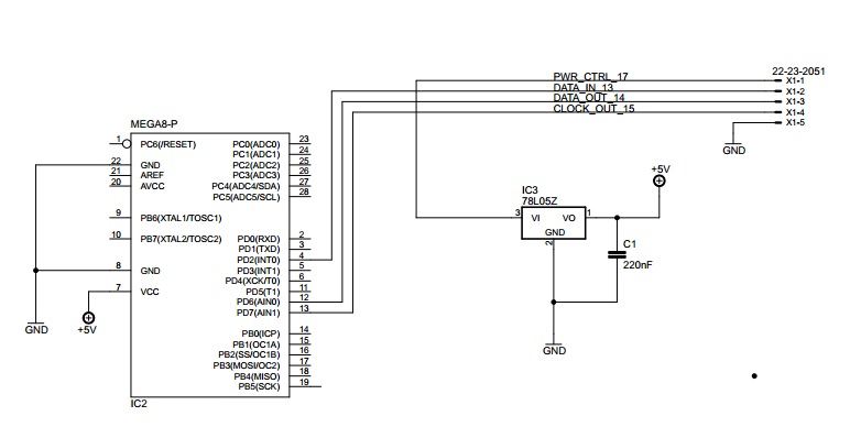

    Otóż mam pewien problem, z którym nie umiem sobie poradzić. Zmajstrowałem sobie ostatnio emulator według tego schematu:
    Emulator zmieniarki VW Beta V DIY - brak komunikacji
    Projekt pochodzi stąd: Link

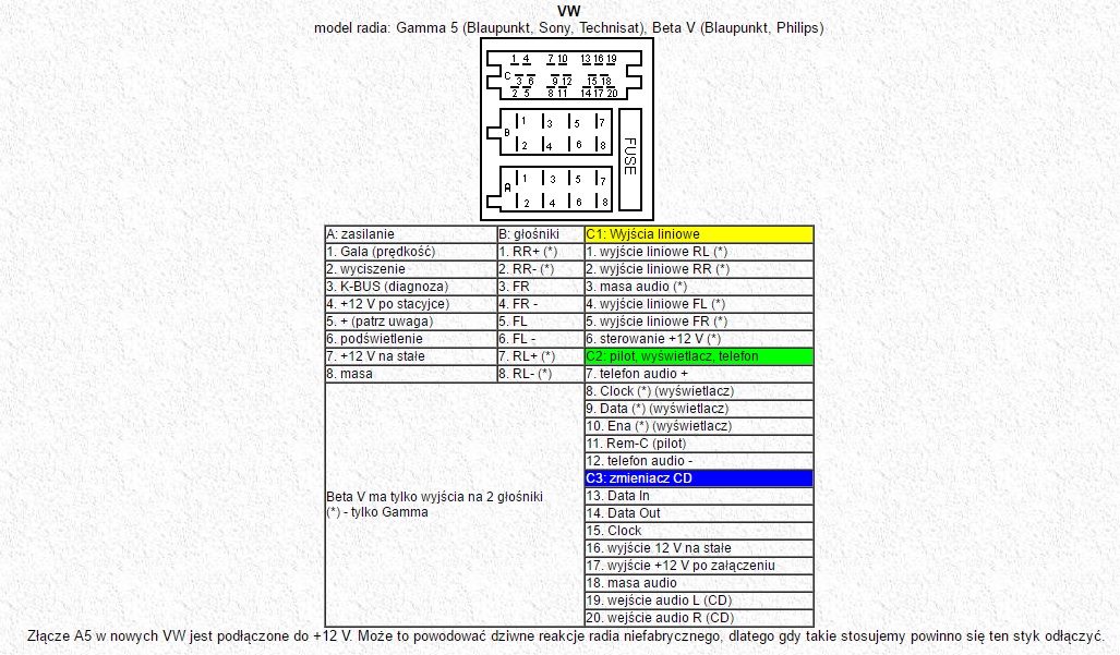

    Atmegę 8 zaprogramowałem za pomocą USBasp programem MkAvrCalculator. Fusebity ustawiłem na wewnętrzny zegar 8MHz. Programowanie przebiegło bez żadnego problemu. Podłączyłem całość do radia według tego schematu złącz:
    Lecz tu mam problem. Nie mogę się przełączyć na zmieniarkę, radio na wyświetlaczu cały czas pokazuje komunikat: "NO CD CHANGER", nie widzi tego mojego emulatora :| Co może być nie tak :?: :?: :?:
    Atmega raczej jest zaprogramowana dobrze, po podłączeniu do wyjścia napięcia z radia przez 7805 na Atmedze jest napięcie 4,96V, czyli chyba wszystko tak jak powinno być. Kondensator C1 220nF zastosowałem polipropylenowy.

    Witaj.
    Właśnie się dziś z podobnym tematem mierzyłem, a dokładnie mam radio gamma 5 w Golfie IV i podłączyłem zmieniarkę i wyskakiwał taki sam komunikat jak Panu.
    U mnie okazało się ze nie miało masy, a jeszcze przy okazji udało mi się zrobić pełne podświetlenie w zmieniarce, a wcześniej świeciło sześć czerwonych punktów ( a żeby świeciło do podłączamy małego wyjścia dwu pinowego - lewy pin bialy kabelek do kostki z maczniacza do +12v po załączeniu).
