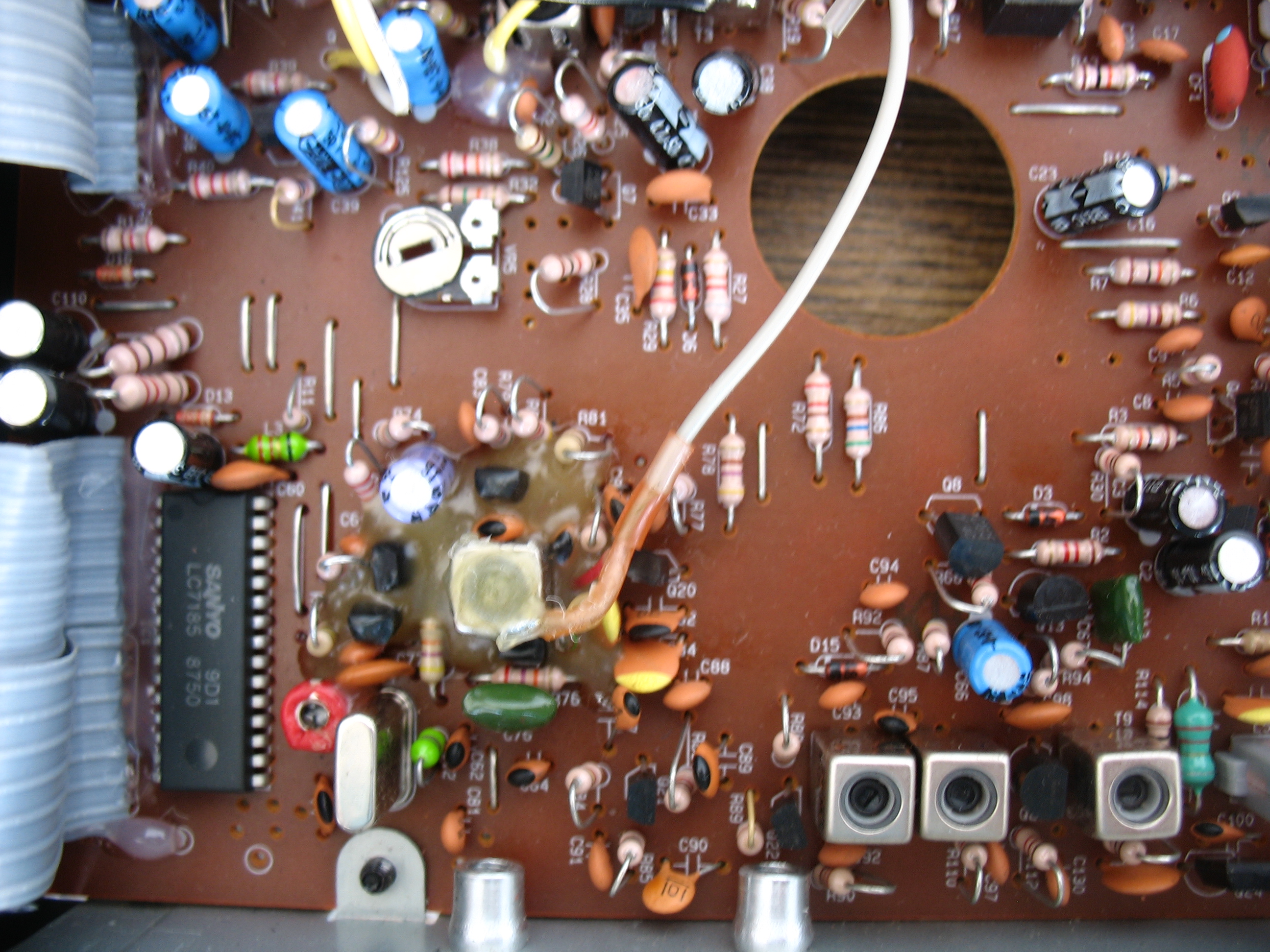

    Nie mogę za to zlokalizować C54 oraz Q13... przekopałem całą płytkę, prawdopodobnie są "zalane" klejem, czy mógłbyś kolego nakierować mnie, aby za dużo nie "rozdziobać". Oraz pytanie, która noga w TDA2003 odpowiada 4 pinowi ??

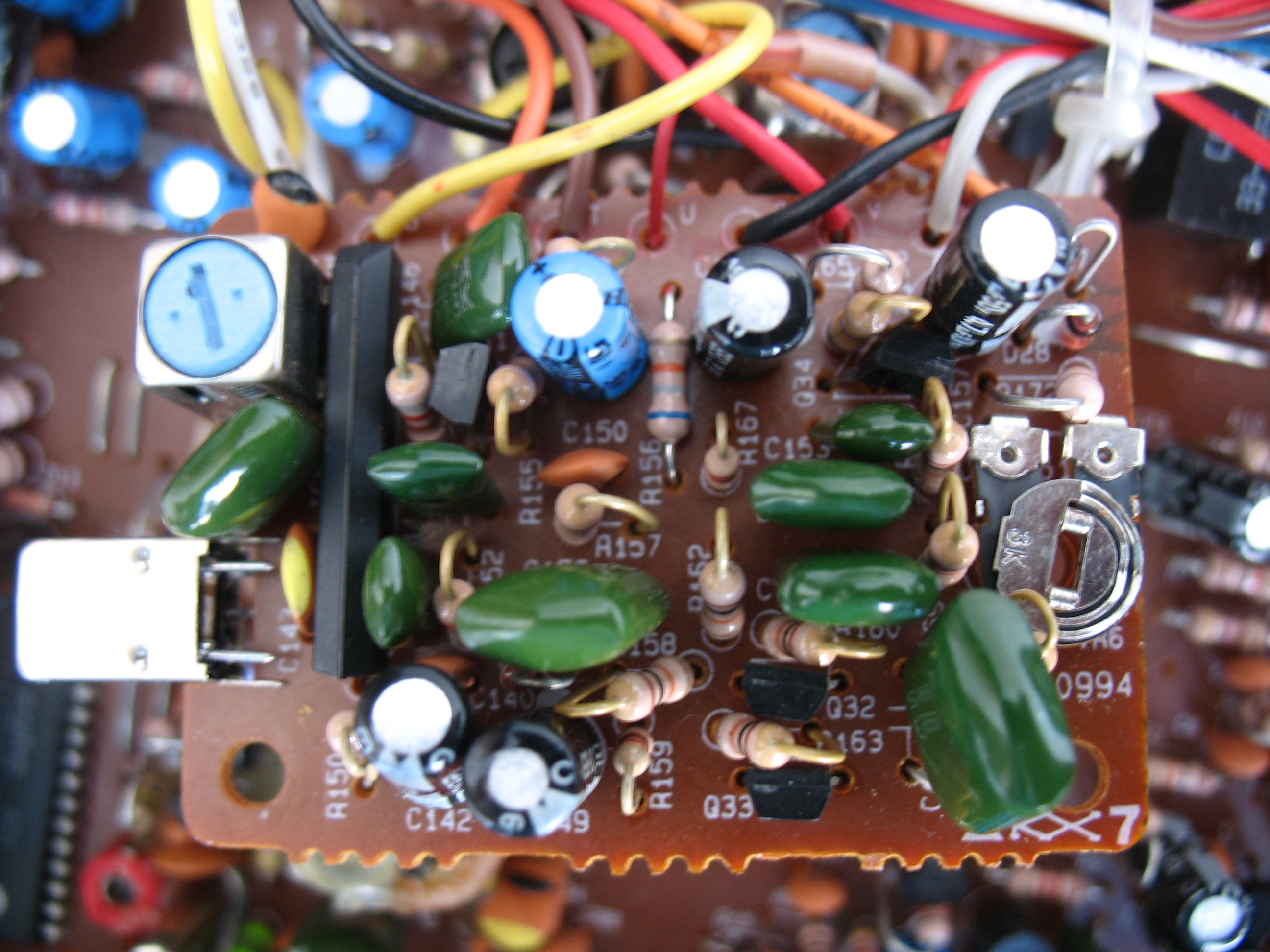

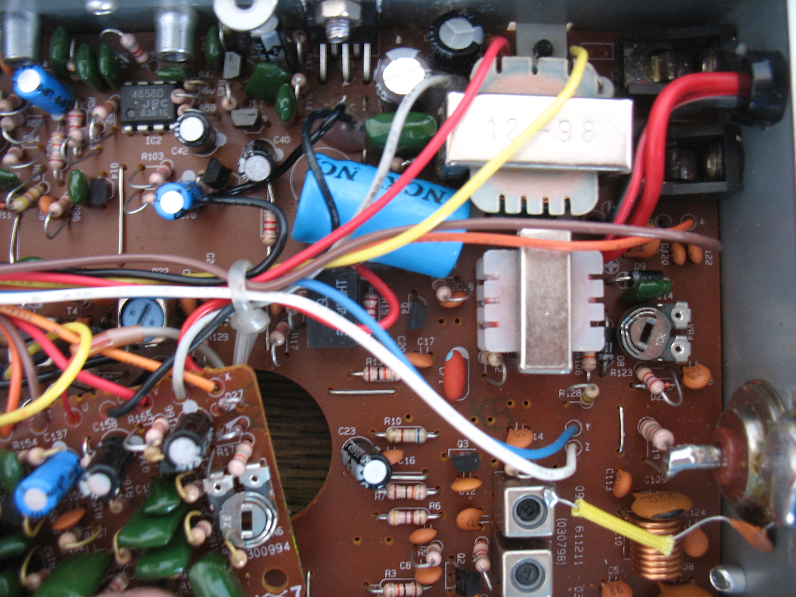

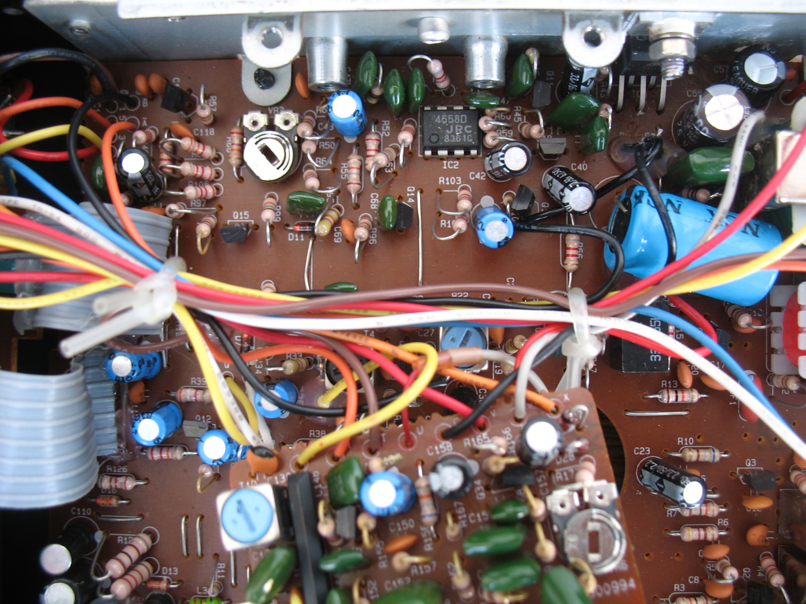

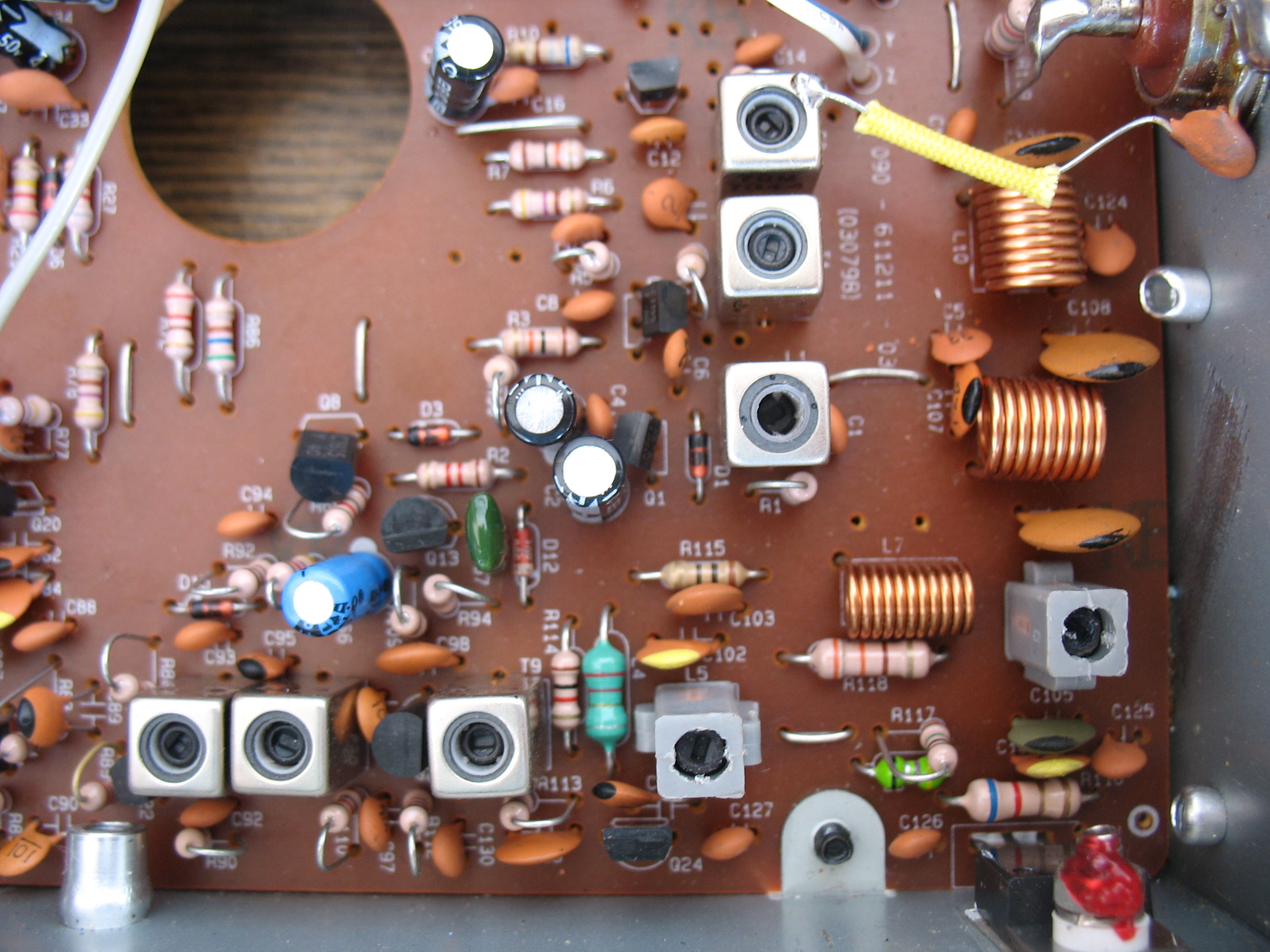

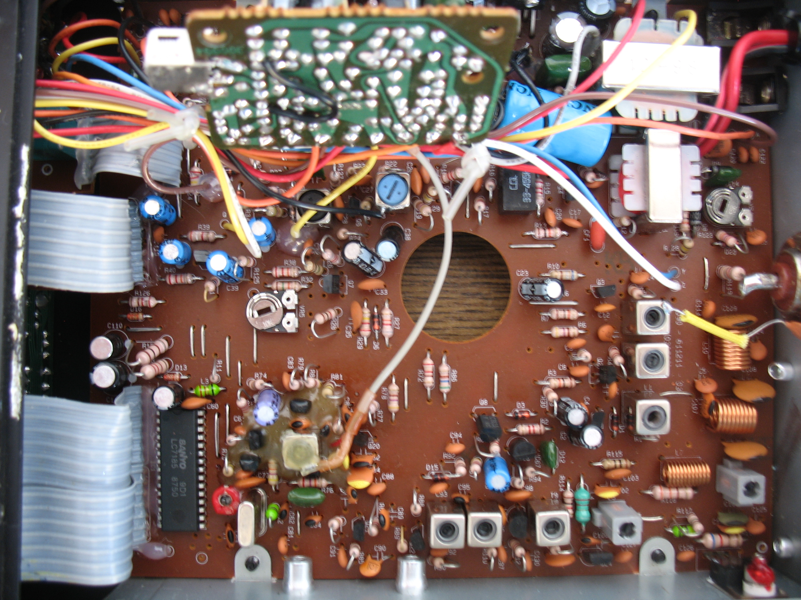

    W załączniku szczegółowe zdjęcia ONWA MK2 - ciężko znaleźć coś konkretnego na google, być może komuś przyda się podgląd w przyszłości :)

    Q13 widać pięknie na drugiej fotografii jest obok D12 i filtra T9. C54 jest obok TDA2003. Zdaje się że to ten niebieski położony na płasko.

    :Wstyd: faktycznie Q13 jak na dłoni, a C54 to "ten niebieski" [1000µF 35v - ktoś tu już był].
    Odkopałem schemat, wg. którego wstawiłem pod C54 oryginalnie: 1000µF 16v, a jeśli dobrze odczytałem 4 nóżka w TDA2003 to zewnętrzna w drugim rzędzie, ta która właśnie jest połączona ścieżką z C54. Oczywiście w dalszym ciągu objaw ten sam, na dniach poinformuję o napięciach.

    # Q26 - oczywiście problem z lokalizacją, zalany klejem (?) oglądam schemat, aby niczego nie uszkodzić dziobiąc..
