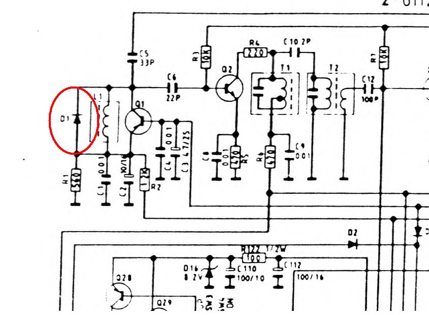

    Wymieniłem R117 (był uszkodzony)
    D1 (sprawna)
    D5 (sprawna)

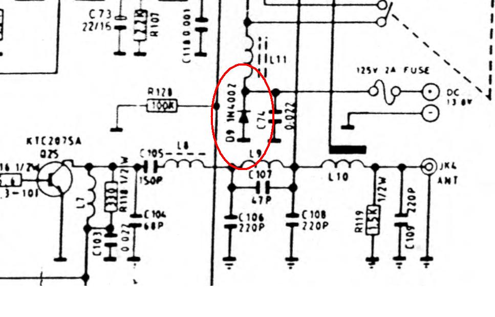

    D9 (była uszkodzona ale radio działało?! - teraz sprawna)

    D1 (sprawna)
    To "ogranicznik" jedno-połówkowy poziomu na wejściu odbiornika. W samym odbiorze ma znikomy wpływ na czułość odbiornika.
    D9 dioda zabezpieczająca radio przed odwrotnym podłączeniem zasilania. Nie ma NIC wspólnego z odbiornikiem - jego czułością.
    D9 świadczy o przepaleniu z powodu odwrotnego podłączenia tego zasilania do radia (plus z minusem).

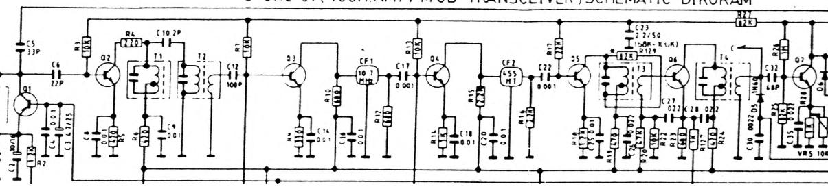

    Tranzystory Q1, Q2, Q3, Q4, Q5, Q6, Q7 (sprawne)
    To cała część odbiornika w tym radiu.

    Reasumując i teraz dopiero podpowiadając mogę przyjąć, że Twój problem z czułością odbiornika może wynikać z :
    - L1
    - poziomu napięć w.cz. z samego VCO
    - niesprawności CF2 (455kHz) - dość częsta awaria w tych czasach serwisowych
    - układu poziomów ARW (wcześniej widocznego na schematach)
    - układu detekcji AM-u opartego na Q7
    - antena i antena
