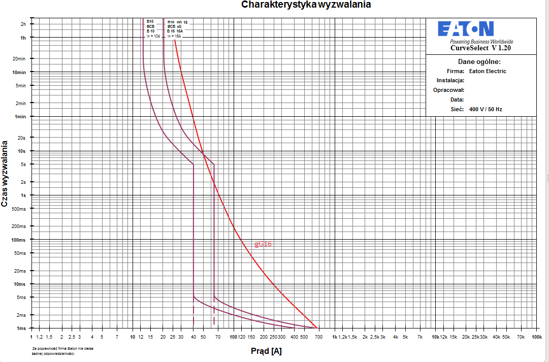

    Musze podpiąć się do instalacji która zabezpieczona jest 16A bezpiecznikiem topikowym. Na tej linii klient zażyczył sobie w swoim pomieszczeniu do którego ta linia będzie podciągnięta dodatkowe zabezpieczenie - bezpiecznik automatyczny. Chodzi o to że nie bardzo ma dostęp do tych bezpieczników topikowych na co dzień i w razie jakiegoś spięcia chciałby po prostu podnieść bezpiecznik automatyczny w swoim pomieszczeniu. Bezpiecznik topikowy do którego się podpinam jest 16A, czy jak u klienta w pomieszczeniu podepnę 16A automat to zadziała on szybciej niż ten topik? Czy jednak powinienem stopniować i w pomieszczeniu klienta dać zabezpieczenie automatyczne 10A?

    Tu nie ma co zgadywać czy strzelać.
    W zależności od rodzaju bezpiecznika topikowego (gG, gF) należy sprawdzić charakterystyki.
    Przykładowo widać, że gG16A - B16A nie bardzo chcą współpracować:
    Bezpieczniki topikowy i automatyczny - czas reakcji

    Możliwość współpracy bezpieczników i wyłączników nadprądowych została dość dobrze opisana w dokumencie: http://www.moeller.pl/Documentation/Poradniki/poradnik.pdf Strona 12 wersji papierowej (16 wg numeracji w pliku). Uwzględnić trzeba nie tylko charakterystykę czasowo-prądową, ale również i inne charakterystyki. Dlatego łatwiej skorzystać z gotowej tabelki.
    Według tabeli z poradnika wstawienie B16 czy B10 nie pomoże. I tak w razie zwarcia właściciel będzie musiał wymienić wkładkę topikową gG16...
    Czas reakcji jako to kolega nazwał nie ma tu najmniejszego znaczenia. W ochronie przeciwporażeniowej jest on ściśle określony. Kolejność zadziałania zabezpieczenia zależy od spodziewanego prądu zwarciowego. Należy zmierzyć pętlę zwarcia i wyznaczyć największy, możliwy prąd zwarciowy i od tej zasady wyznaczyć selektywne zadziałanie określonych zabezpieczeń. Można w tym celu posłużyć się gotowymi tabelkami producentów czy programem do doboru tak jak napisali koledzy wyżej ale trzeba znać spodziewany prąd zwarciowy w danym miejscu instalacji elektrycznej.
