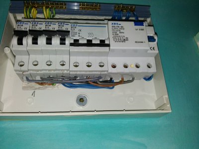

    Witam, czy jest ktoś mi w stanie odpowiedzieć na podstawie zdjęć czy w mieszkaniu jest instalacja 3 fazowa?
    Po wyłączeniu bezpiecznika 3 fazowego żadne gniazdko w kuchni nie reaguje, czy możliwe jest że będzie trzeba podłączyć kolejne z jakiejś puszki?

    To jest instalacja 3 fazowa.

    witexus napisał:
    Po wylączeniu bezpiecznika 3 fazowego żadne gniazdko w kuchni nie reaguje, czy mozliwe jest że bedzie trzeba podlaczyc kolejne z jakiejs puszki?
    Raczej trzeba będzie zaprosić elektryka, który się tym zajmie. Gniazda w kuchni mają konkretne przeznaczenie i nie podłącza się ich jako "kolejne z jakiejś puszki". Zabraniają tego przepisy.

    Zapewne posłali 3 fazy do kuchni (piec) i żeby zaoszczędzić na przewodzie to po drodze obrobili jeszcze pozostałe gniazdka.

    Na fotkach widać, że masz wyłączony również wyłącznik różnicowo-prądowy. Czy aby nie jest to powodem braku zasilania gniazd?
