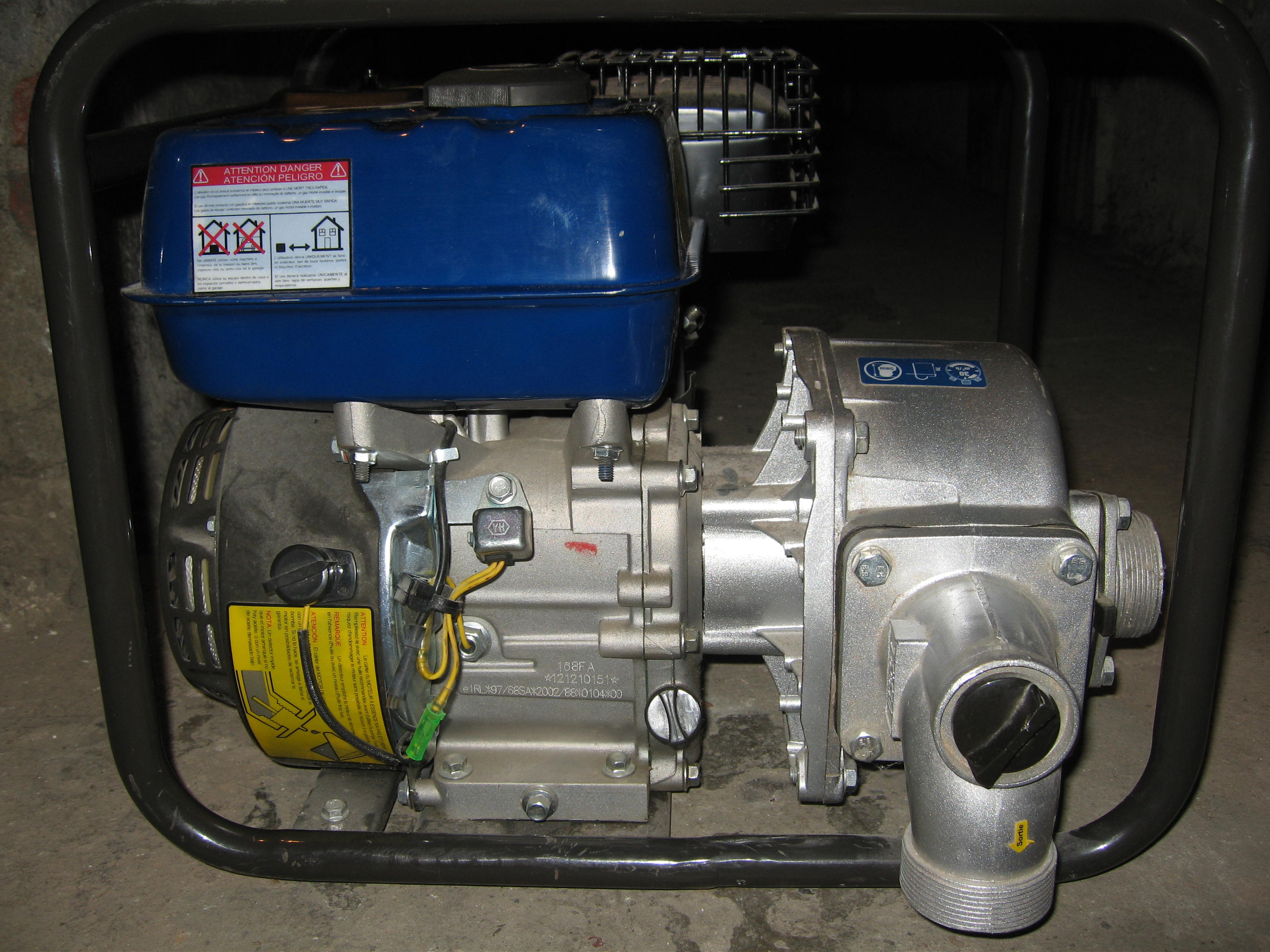

    Posiadam motopompę taką jak na zdjęciach.

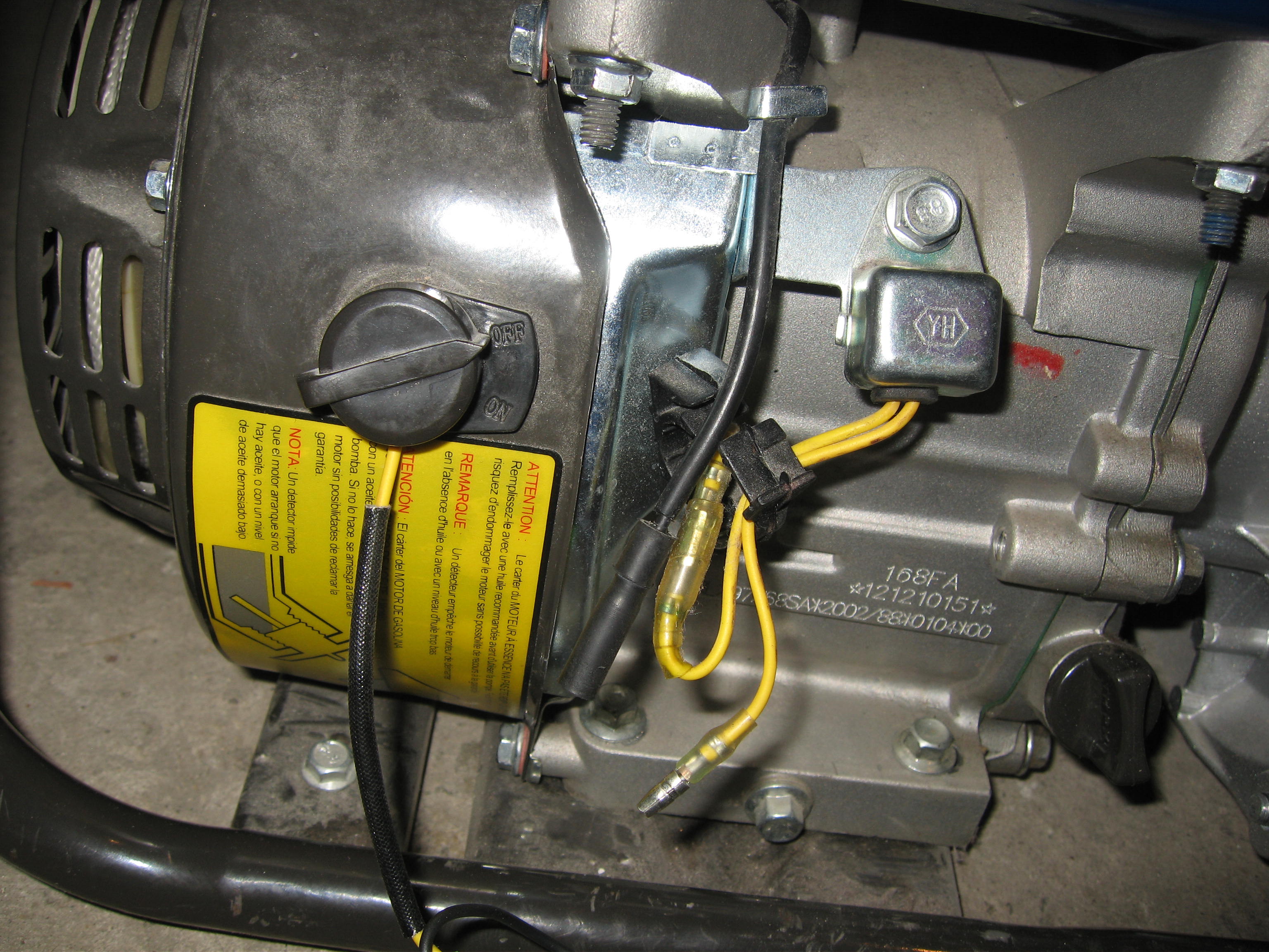

    Po odłączeniu kabli od przełącznika ON i OFF pompa ta uruchamia się i chodzi dobrze natomiast jak podłączy się kable (żółty i czarny) od tej srebrnej małej kostki do przełącznika pompy nie da się odpalić pompy.
    Wnioskuję że zepsuty może być przełącznik ON/OFF lub ta mała srebrna kostka.
    Jak teraz sprawdzić co jest uszkodzone przełącznik czy ta kostka i ewentualnie jak naprawić przełącznik lub jak szukać tych części?

    Sam przełącznik możesz sprawdzić miernikiem - tylko w jednej pozycji powinien mieć "przejście" na obudowę.

    Okazało się że włącznik jest dobry.
    Od włącznika szedł jeden kabelek żółty a na końcu tego żółtego jest dołączony czarny.
    Żółty idzie do czujnika oleju odłączyłem go i odpala.
    Czyli jak kolega pisał wcześniej albo jest za mało oleju albo uszkodzony czujnik.
    Bo włącznik na 100% jest dobry.
    Teraz mam takie pytanie jaki olej kupić i może ktoś się orientuje ile wchodzi tam oleju...?
