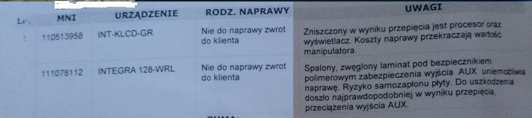

    Witam dzisiaj dotarła płyta główna oraz manipulator z taką adnotacją :
    uszkodzone SATEL integra 128 wrl +MANIPULATOR SATEL INT-KLCD-GR
    Pytanie moje brzmi czy jest możliwość uruchomienia tej centrali do własnych testów ??
  • #10 20011772
    spinacz
    Posty: 8573
    Pomógł: 1204
    Ocena: 2651
    Jeśli mowa o samej płycie to jeśli wyczyścisz laminat i naprawisz pola tego bezpiecznika to płyta raczej wstanie i powinna działać, ale tak jak napisał serwis jest możliwość że to miejsce przy dużym obciążeniu znów zacznie się grzać i może coś tam się zacznie kopcić. Ogólnie płyta nadaję się tylko do zabawy na stole i nauki jej programowania.
    Manipulator tylko do kosza.
