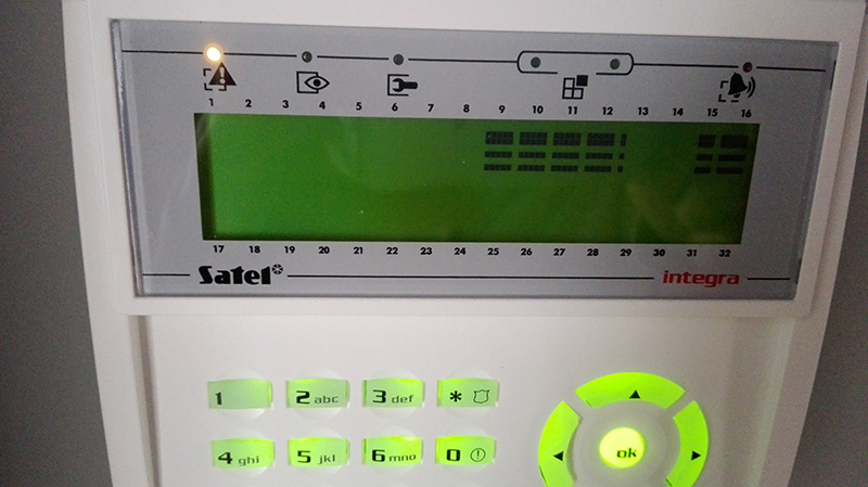

    Dziś rano alarm działał prawidłowo, podchodzę do manipulatora i już nic na nim nie ma, jest podświetlenie ale na ekranie pusto, po odłączeniu zasilania od całego alarmu i ponownym uruchomieniu centrali na manipulatorze widać takie oto krzaki jak na załączonym obrazku.
    Satel manipulator INT-KLCD-GR krzaki na wyświetlaczu i brak reakcji
    Jedyne co udało mi się zrobić to założyć zworkę reset i wejść w tryb serwisowy i mieć wgląd przez DLOADX, niestety z jego poziomy chyba nie można zrobić resetu do ustawień fabrycznych, zresztą nie wiem czy to by pomogło.
    Dodam, że prócz manipulatora cały system działa prawidłowo, po odpięcia manipulatora alarm się załączył na sabotażu. Komunikacja z dloadx jest z centralą ale i tam na tym wirtualnym manipulatorze nic się nie pokazuje.
    Czy mogę prosić o jakieś hipotezy, co może być najczęstrzą przyczyną takiego stanu? Padł manipulator? Bardzo dziwne to wszystko zwłaszcza, że jeszcze do dziś rano wszystko działało prawidłowo.

    Są 2 możliwości:
    1. Padł manipulator.
    2. padła płyta główna.
    Spróbuj podpiąć manipulator na innym przewodzie. Przeprowadź w trybie serwisowym identyfikację. Ostatnio podobny przypadek u klienta skończył się wysłaniem płyty głównej do serwisu (centrala nie widziała manipulatora, po resecie wracało do normy na około 1-2 godziny, po czym znów było to samo - tyle że manipulator wyświetlał godzinę, a nie krzaki).
    Najlepiej gdybyś miał na chwilę inny manipulator. Wtedy można by było na 100% zdiagnozować problem.

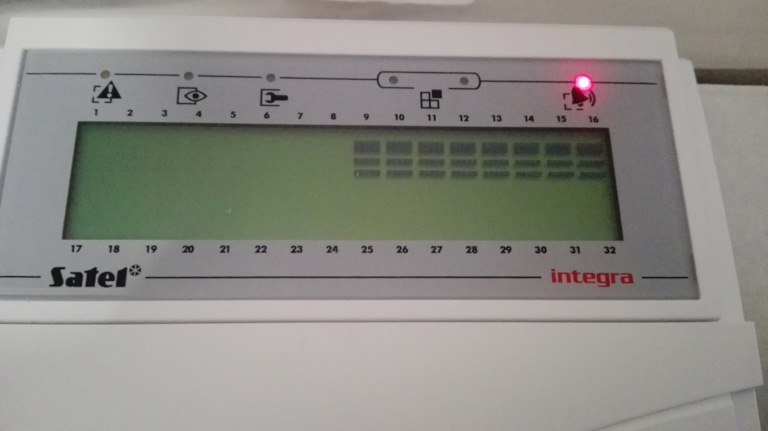

    Podpiąłem na innym kablu na krótko żeby mieć pewność, że to nie przewód jest winny - sytuacja jest taka sama jak na powyższym zdjęciu. Identyfikacja manipulatora w DLOADX przeszła ze statusem OK.
    Zastanawia mnie zakładka użytkownicy - co tutaj się wydarzyło :)
    Nie mam niestety możliwości pożyczenia innego manipulatora i chyba pozostanie kupić nowy, najwyraźniej mu "odbiło" nie mam innego pomysłu, chyba że ktoś ma inne sugestie.

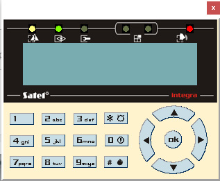

    Ok, tylko jak próbowałem nim działać to nic na nim nie widać. Mam jeszcze pomysł że odpalę centralę z odłączonym tym normalnym manipulatorem i zobaczę czy ten wirtualny zaskoczy i da się w nim cokolwiek wprowadzać. Dam zrzut ekranu jak wejde w tym serwisowy. Idę działać.
    Witam ponownie,
    NIestety w wirtualnym manipulatorze nie mogę nic zrobić ponieważ tam się nic nie wyświetla, migają tylko lampki alarmu, czuwania i awarii - czyli podobnie jak manipulator standardowy. Może pozostaje odesłać płytę na gwarancji faktycznie. Trochę ciekawa sprawa ponieważ zanim wszystko podłączyłem na stałe to ustawiałem, testowałem i nagle takie coś. Mam płytę wersja v 1.12.
    No nic odeślę chyba do serwisu płytę jeśli jeszcze gwarancja będzie w 3 latach pownienem się zmieścić. Proszę nie mylić z czasem użytkowania alarmu, całość trochę przeleżała zanim wszystko podpiąłem - dokładnie 2 lata :).

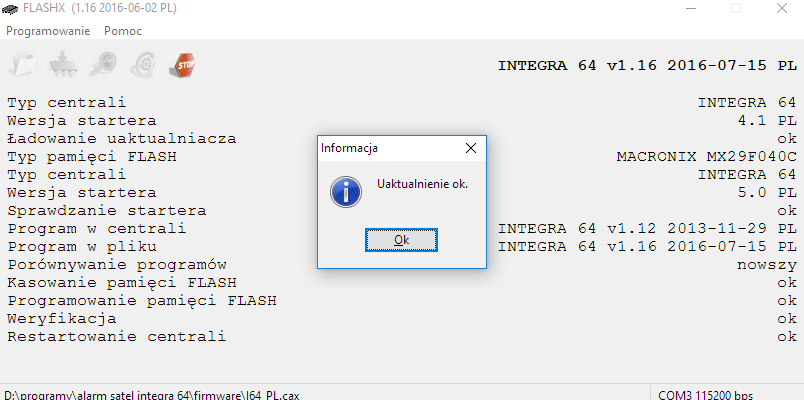

    Oto co wykonałem.
    1. Uruchomiłem STARTER z kołków
    2. uaktualniłem orpogramowanie centrali jak na załączonym obrazku

    5. Próba uruchomienia DLOADX bez manipulatora
    Podłączyłem się do centrali i po uruchomieniu wirtualnego manipulatora widzę na nim tylko:

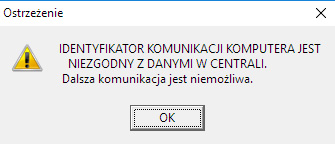

    4. skasowałem pliki konfiguracyjne w dloadx ale przy próbie podłączenie się do centrali otrzymałem komunikat:
    Tutaj udało mi się odczytać identyfikator centrali i dloadx z poprzedniego pliku konfiguracyjnego ale przy nowym pliku i wstawieniu ich mimo że z centralą się łączę pobiera mi wszystkie dane z centrali włącznie z błędnymi użytkownikami itd. czyli nadal nie mogę nic zresetować

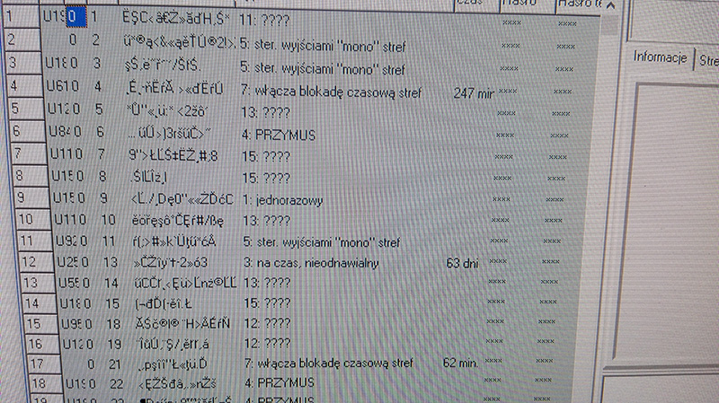

    W pamięci zdarzeń są wpisy z róznymi zdarzeniami z datami w postaci ?????? ale to z czasu kiedy podpięty był (chyba) walnięty manipulator który totalnie mieszał w ustawieniach. Każdorazowo centrala dostawała 3x błędne hasło co też wszystko blokowało. Dodam, że dziś w nocy włączył mi się alarm ale z powodu takiego, że w systemie został samoistnie ustawiony timer dla jednej strefy - przez poprzedni "ześwirowany" manipulator, czego nie zauważyłem.
    Moje podejrzenie jest takie, że poprzedni manipulator "odwalił" i totalnie mieszał / namieszał w ustawieniach centrali. Jeśli nic innego się nie wydarzy to wyjdzie właśnie na to. Jeśli jednak pojawią się znowu kolejne kłopoty to będzie oznaczało jednak też problem z centralą. Nie mam już gwarancji więc jedyne co mi pozostaje to testować jak zachowuje sie alarm i jeśli coś wyjdzie to dać płytę na serwis pogwarancyjny. Mam jednak nadzieję, że winowajcą był manipulator który został zastąpiony nowym.
    Aha dodam jeszcze, że mój "popsuty" manipulator podpinałem testowo do instalacji znajomego i u niego także były krzaki na wyświetlaczu oraz brak możliwości wpisywania czegokolwiek co potwierdzałoby powyższe co napisałem.
    Wieczorem dam kilka zrzutów ekranu z pamięci zdarzeń centrali z tymi datami w czasie awarii czyli ????? :)

    Niekoniecznie. Po padzie baterii ustawiają się timery i inne śmieci. w pamięci zdarzeń. Nie pomaga reset do fabrycznych. Trzeba zaprogramować na chwilę wszystkie timery by się włączyły i wyłączyły.
    Przerabiałem to dość niedawno.
