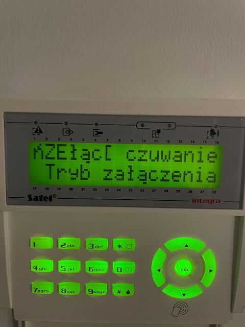

    Posiadam centralkę Integra 128 WRL. Od kilku miesięcy, na manipulatorze systemu INT-KLCD-GR zaczęły się pojawiać "przekłamania" na wyświetlaczu LCD. Najczęściej - zamiast małych liter pojawiają się chwilowo duże, inny razem, pojawiają się zupełne "krzaki". Dołączam zdjęcie, które obrazuje problem. Gdzie szukać przyczyny? Manipulator, przewód, czy centrala?

    Raczej manipulator. Zadzwoń na infolinię Satela, potwierdzą w trakcie krótkiego "testu" jak będziesz klikał czy rzeczywiście winny jest manipulator.

    Najczęściej uszkodzenie klawiatury.
    Warto jednak mimo wszystko przejrzeć historię zdarzeń(po połączeniu się komputerem) i zobaczyć czy tam nie ma "śmieci".

    Pomogła wymiana całego manipulatora.
