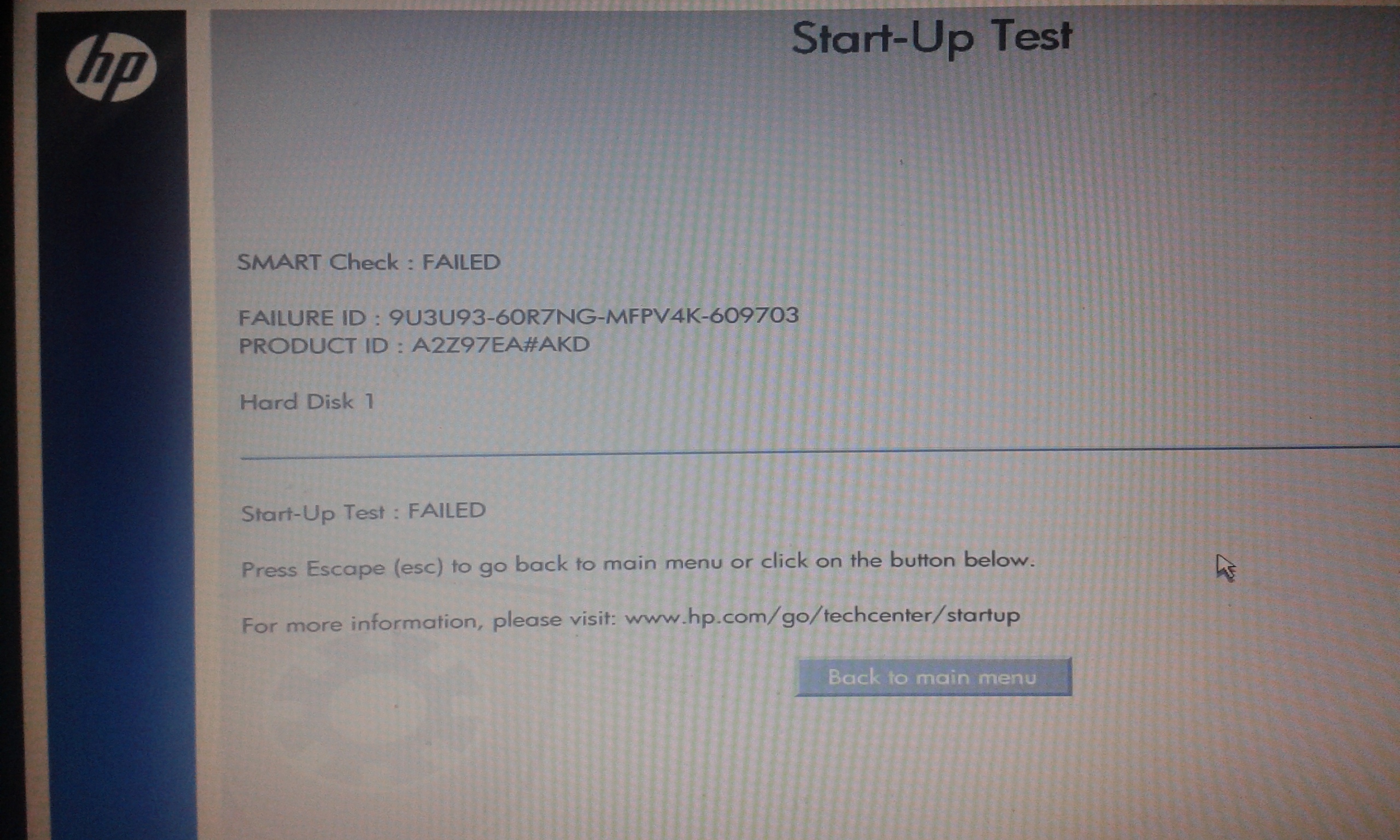

    Witam, mam problem z HP Pavilon g6, system nie chce się włączyć i podczas testu dysku wyskakuje jego błąd tj. na poniższym zdjęciu. Mogę uruchomić system w trybie awaryjnym, czy da się uratować ten dysk czy tylko wymiana na nowy? Widzę, że ludzie mieli już podobne problemy jednak od razu kupowali nowy dysk ja chciałbym tego uniknąć jeżeli jest taka możliwość, proszę o pomoc.
    HP Pavilon q6:
    Intel Core i3-2330M 2.2GHz
    4096 MB RAM
    dysk: WDC WD3200BEVT-60A23T0
    • HP Pavilion g6 - błąd dysku WDC WD3200BEVT-60A23T0, czy można go naprawić? 20150727_230644.jpg (1.31 MB) Musisz być zalogowany, aby pobrać ten załącznik.

    Nikt wróżką nie jest. Ten screen nic nie mówi poza tym, że smart zgłasza uszkodzenie dysku. Być może dysk da się naprawić, ale to sensu nie ma, ponieważ może odwleć tylko awarię o pół roku czy rok i tak czy siak padnie narażając Cię na utratę danych, tak więc najrozsądniej będzie przepiąć go do komputera stacjonarnego ze słączem SATA, wykonać backup i zakupić nowy dysk. Nowy dysk talerzowy można spokonie kupić za ~140-200 zł., więc nie jest to aż tak masakrycznie duży wydatek w porownaniu z rachunkiem za odzyskanie danycjh, którego koszt potrafi iść nawet w tyś. zł.

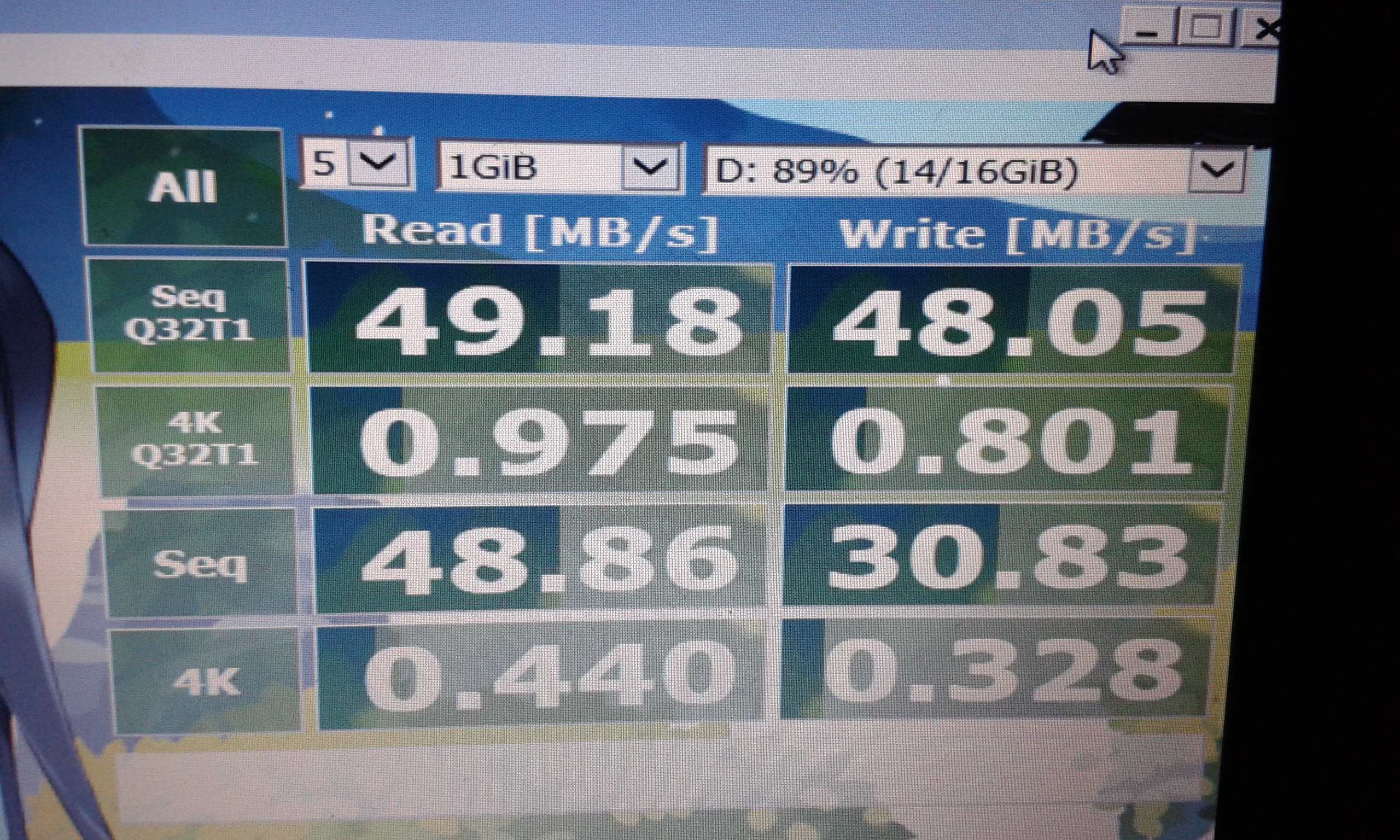

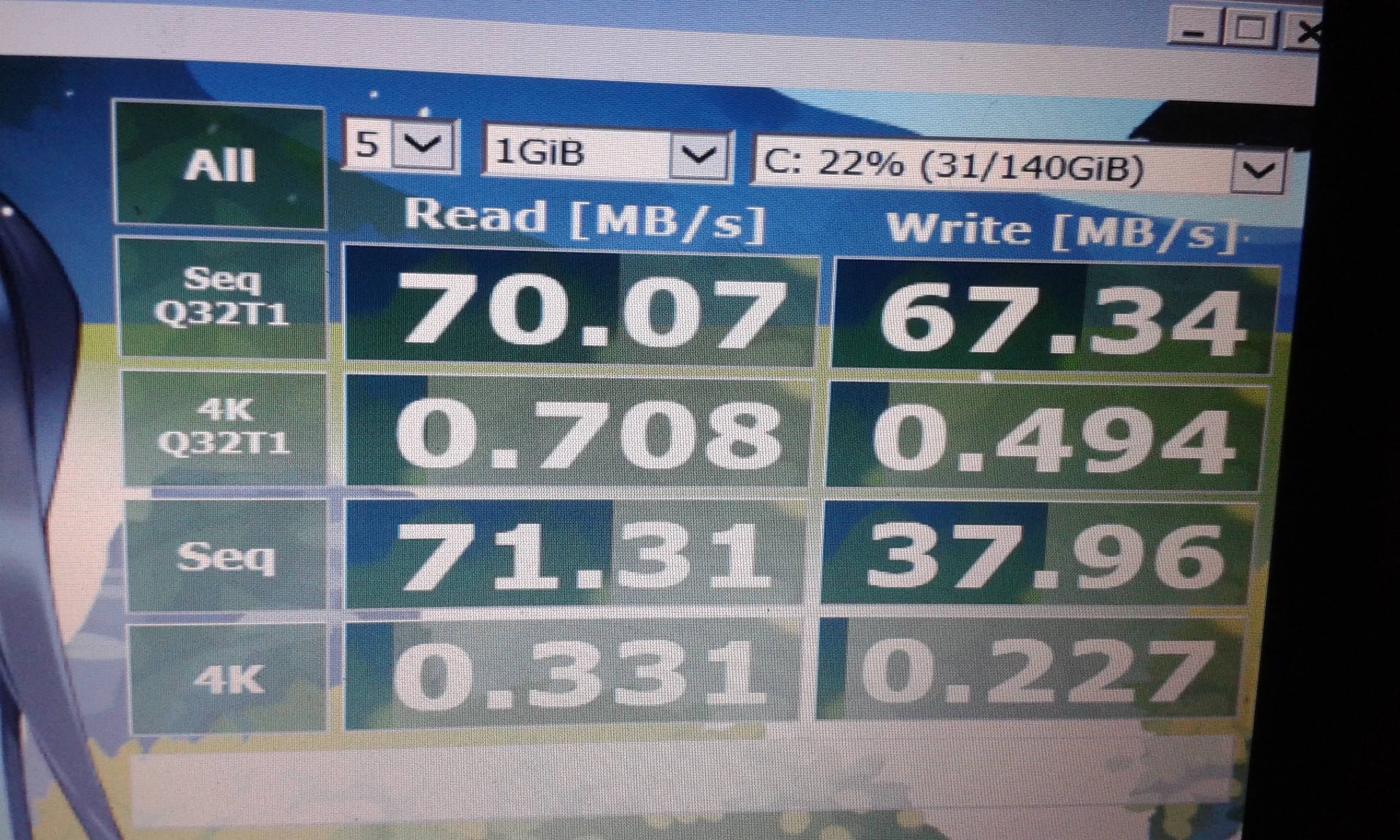

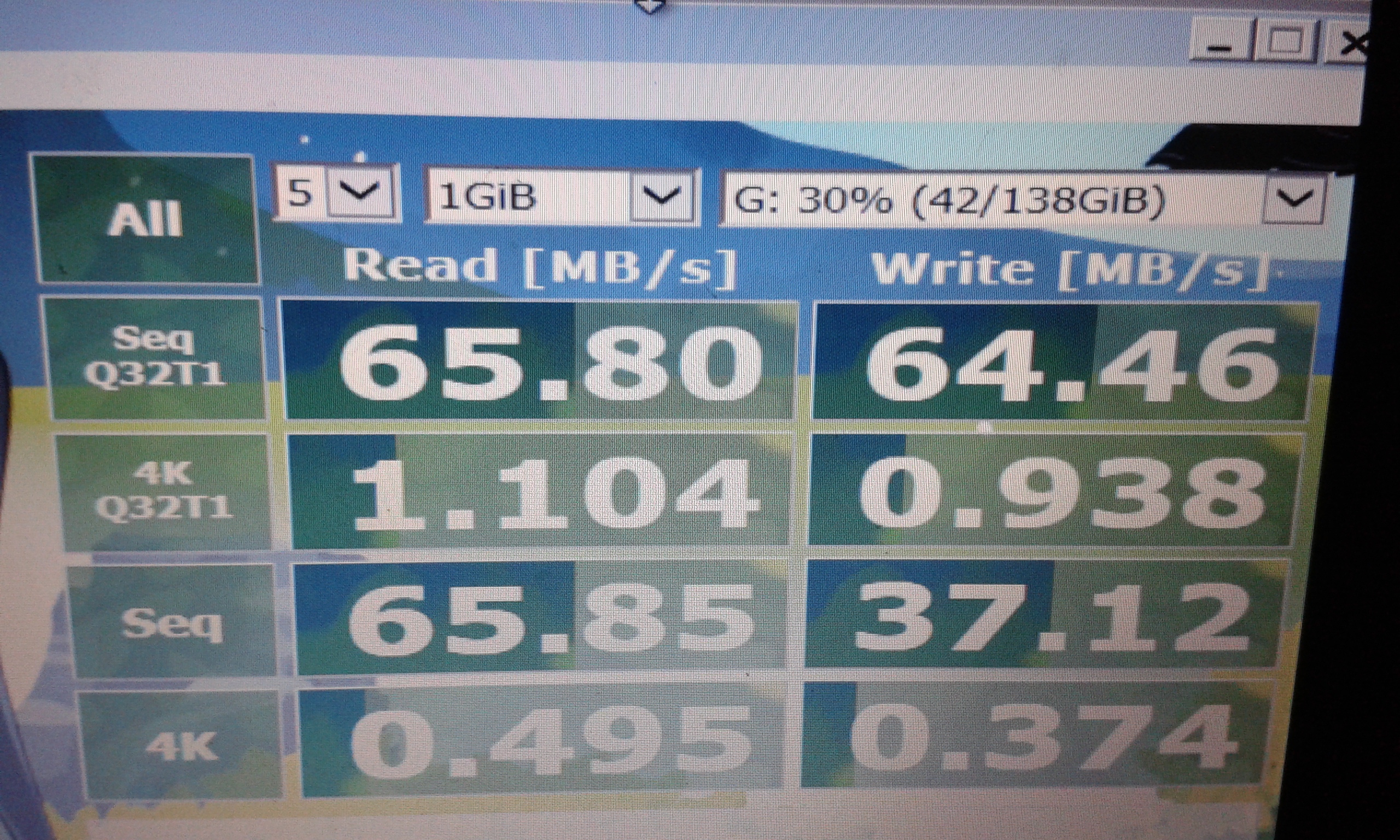

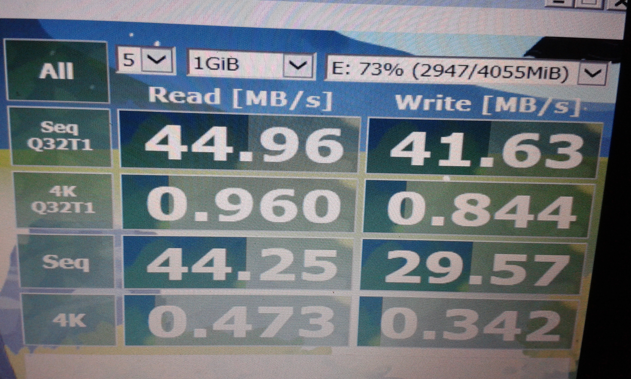

  • #7 14892452
    Piotr160292
    Posty: 5137
    Pomógł: 374
    Ocena: 282
    matro882 napisał:
    Przepraszam, że tak długo to trwało, zdjęcia ze S.M.A.R.T. Proszę o analizę o dobre rady.
    :O Co ty żeś wstawił? To nie jest program do odczytu smartu, tylko benchmark testujący prędkość odczytu i zapisu danych na dysku. :roll:

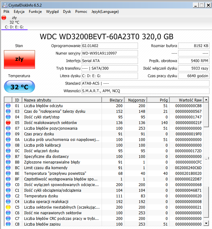

  • #8 14894434
    matro882
    Posty: 27
    Ocena: 5
    Proszę się nie śmiać :) a teraz?
    • HP Pavilion g6 - błąd dysku WDC WD3200BEVT-60A23T0, czy można go naprawić? Wynik.png (86.78 KB) Musisz być zalogowany, aby pobrać ten załącznik.

    matro882 napisał:
    a teraz?
    Dysk uszkodzony, niestety nadaje się do wymiany.

    matro882 napisał:
    jeżeli można zapytać to czym jest to spowodowane?
    Patrząc na BF dysk otrzymał ponad 142k uderzeń, widać problem z powierzchnią (01), relokowane sektory, nowe niestabilne oczekujące na relokowanie.
