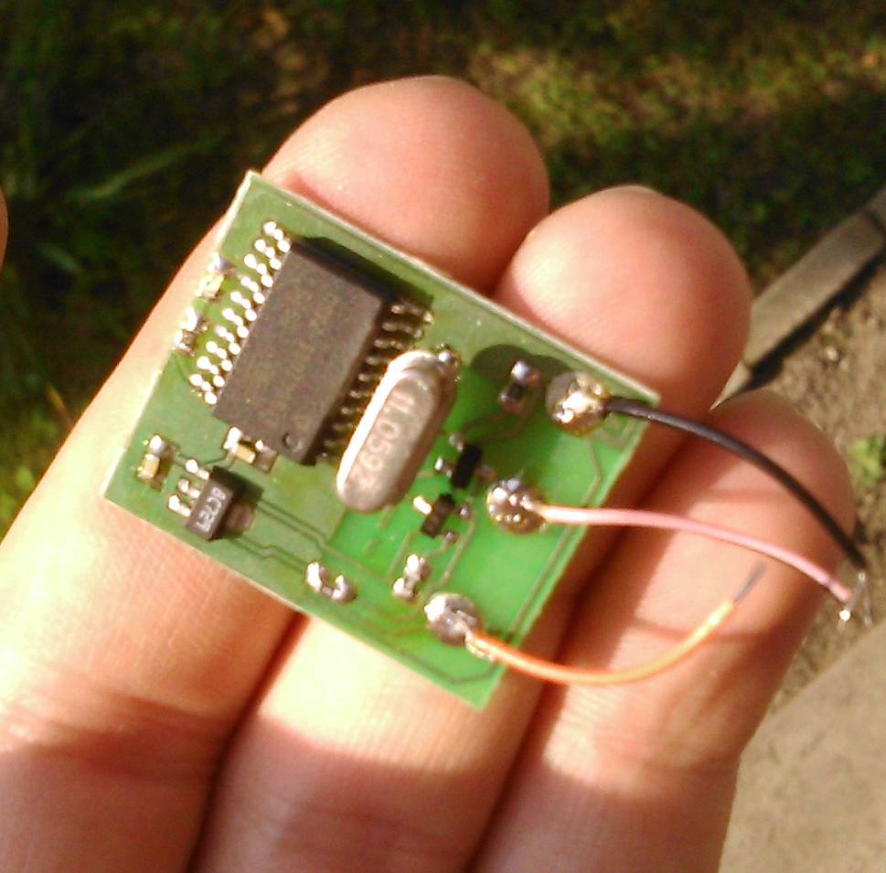

    Witam! Dzisiaj wyciągnałem ze starego komputera samochodowego o taki układ:
    Identyfikacja układu Atmel AT89C2051 z kwarcem 11.0592 MHz i migającą diodą
    Na płytce znaduje się at89c2051 oraz kwarc na któym jest napisane 11.0592. Podłączyłem do 12V i na płytce zaczęła migać zielona dioda. Są trzy piny 12V, TX oraz GND. Co to może być?

    Właściwie nie chodzi mi o sam mikrokontroler, chodzi mi o całą tą płytkę, do czego ona służy.. Układ czasowy?

    Widać, że to układ "DIY" więc był to jakiś dopalacz komputera samochodowego, który coś modyfikował a co tu już zależy od programu

    Czy to jest coś w stylu chiptuningu?

    Z konstrukcji wynika że to pewnego rodzaju "nadajnik" sygnału po magistrali szeregowej (RS232). Nie widzę aby było podłączone jakieś źródło sygnału z czujnika itp., chyba że jest nim ten jeden scalak SMD (nie wiem co to jest, ale raczej to stabilizator + generator sygnału Reset).
    Nikt nie powie do czego służył. Może pomóc jedynie odczyt generowanego sygnału po terminalu, albo odczyt programu i deassemblacja. Mogę mieć przypuszczenia, że mógł to być układ omijający immobilizer albo jakiś inny sterownik w instalacji elektrycznej.
