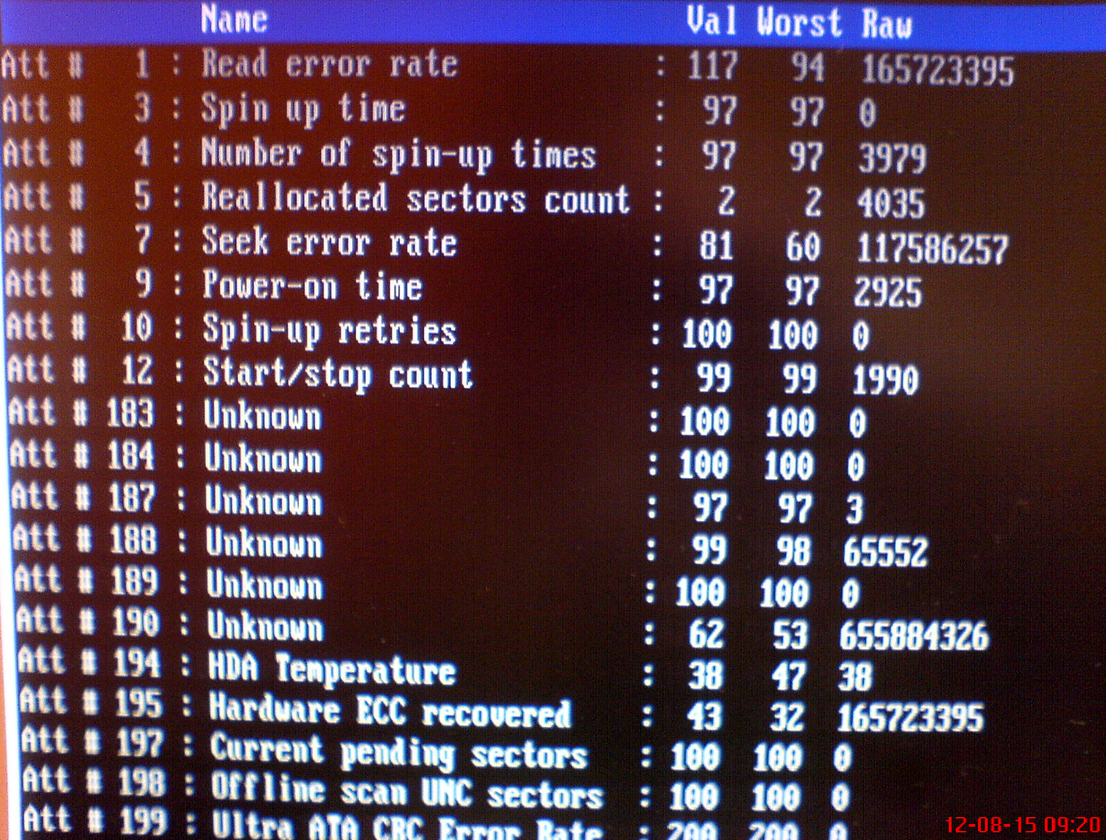

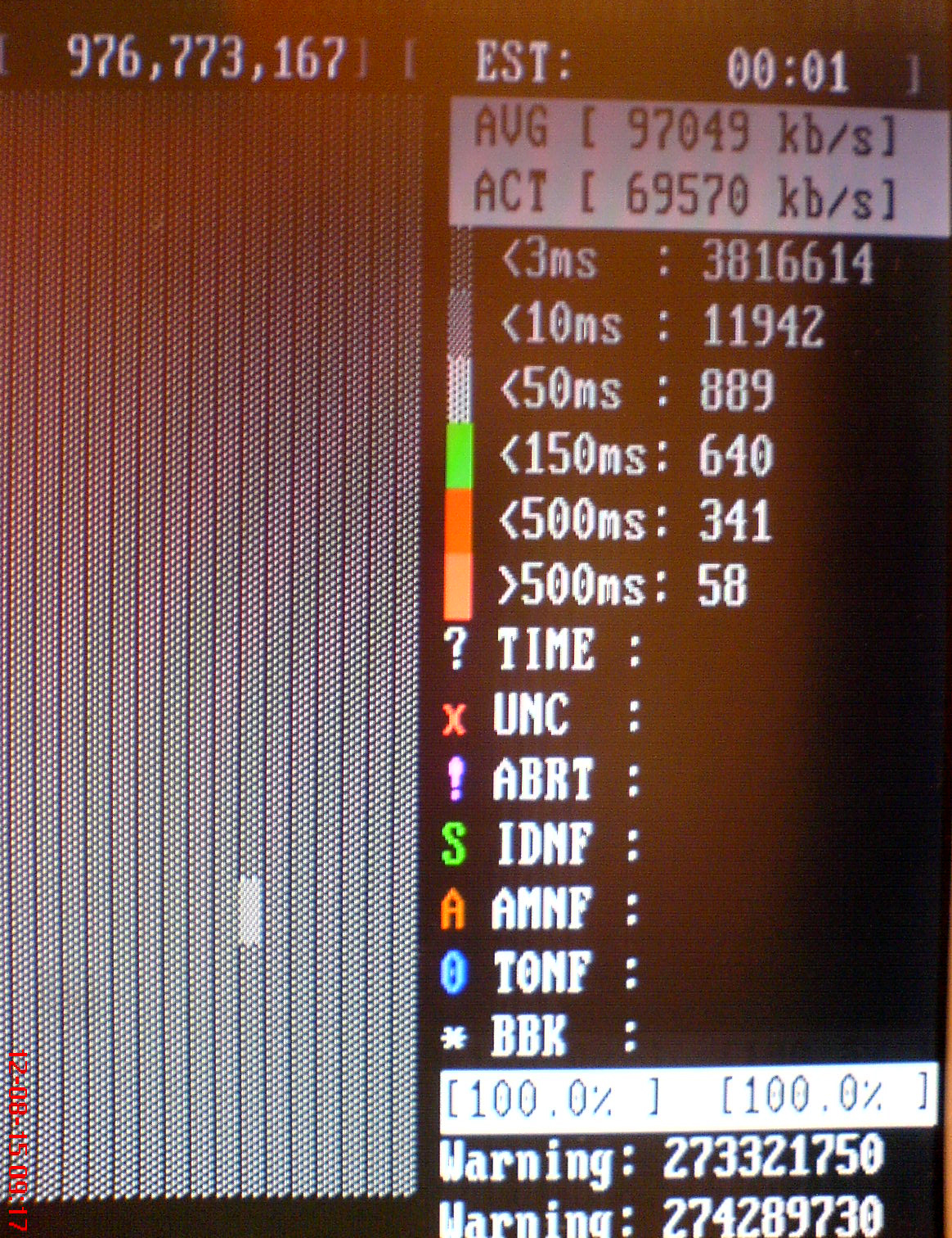

    No więc podaję wynik komendy Scan oraz Smart z MHDD, na mój gust nie wygląda to dobrze, chyba widać że wiele sectorów przesunięto do tablicy realocated. Rzućcie okiem...

    Jest kwestią czasu, kiedy skończą się zapasowe sektory. Próby naprawy tego dysku, to skórka za wyprawkę przy bardzo wątpliwym efekcie. Trzymaj na nim filmy i inne rzeczy, które w razie czego możesz ściągnąć jeszcze raz, bo w domowych warunkach nic więcej nie wymyślisz.

    Realokacja następuje przy próbie zapisu. Czyli mogły być o wiele wcześniej, tylko SMART o tym nie wiedział. Dopiero jak zrobiłeś czystkę to się wyłoniły.

    Zgadza się, jeśli remapowanie nie jest wymuszone to samoczynnie może to potrwać. Działać działa ale jest w stanie "w każdej chwili możesz stracić dane, w każdej chwili może przestać być wykrywany, nie ma pewności czy zapisany plik da się odczytać". Jeśli akceptujesz taki stan rzeczy to oczywiście możesz go używać dopóki całkiem nie wysiądzie. Pamiętaj też, że uszkodzony dysk potrafi zdestabilizować pracę systemu a to grozi nawet uszkodzeniem danych na sprawnych nośnikach. Ryzyko nie duże ale jak ktoś ma pecha...
