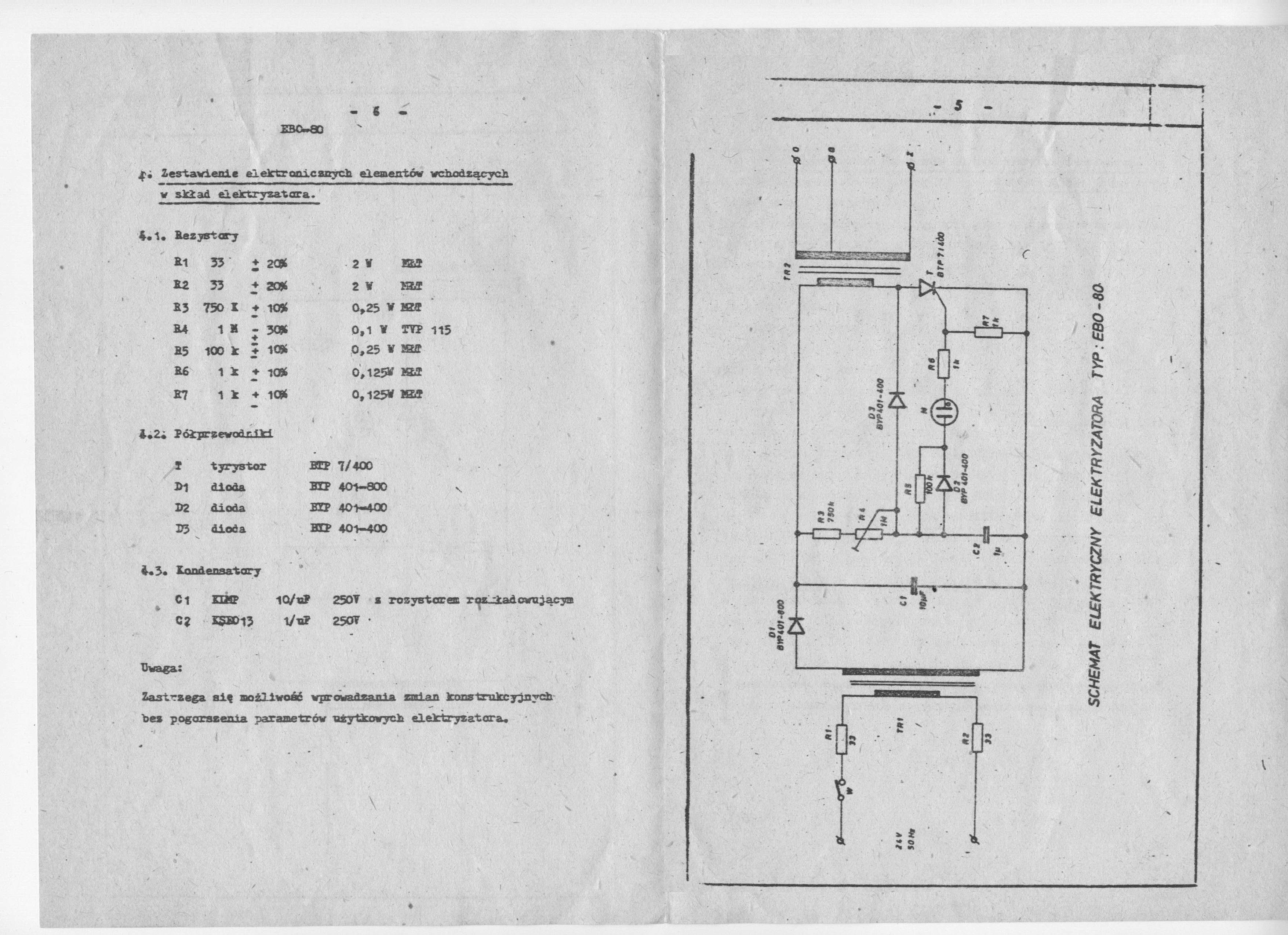

    Witam ostatnio znalazłem elektryzator ebo-80 .Na porządku działał bez zarzutów . A był długo nie używany jakieś 10 lat dziadek mówił. Ale po pewnym czasie zaczął sam się wyłączać. Później już tylko raz pykną i nie chciał resztę działać. Teraz nie idzie wogule. Napiecie na wejscu jest zmienne . Jak rano mierzyłem było ~25,7V. A wieczorem 24.1V.Ale raczej to obciążenie Lini . Czy jest możliwe ze luty puściły gdzieś bo na fachową robotę to mi nie wygląda.
    • Elektryzator EBO-80 ~24 V - samoczynne wyłączanie po długim nieużywaniu EBO-80_na_24v.jpg (1.68 MB) Musisz być zalogowany, aby pobrać ten załącznik.

    Możliwe to jest wszystko ! nie wygląda mi na to że masz pojęcie o elektryce, daj to komuś kto się na tym zna.
    To już powinieneś wizualnie sprawdzić, i już wiedzieć czy są zimne luty czy nie, nikt na odległość tego za ciebie nie zrobi. Pomiary napięć robiłeś kiedyś ? masz czym ? wiesz jak sprawdzić poszczególne elementy tego układu ?

    Naprawione zimne luty były
